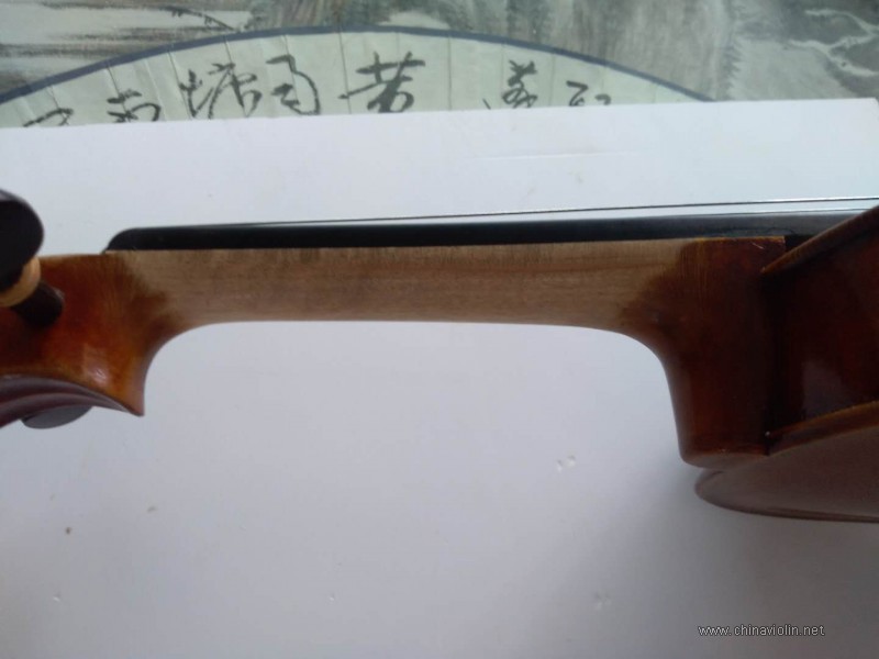

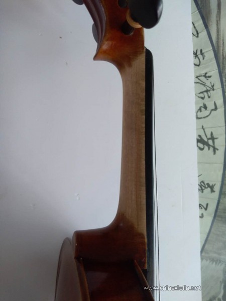

  这只新琴是新购的,脖子瘦而长
  这样拍更清楚

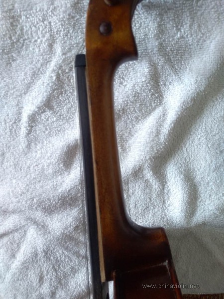

  这张图片是指板抬高后的苏州百灵,脖子粗大,
  本身粗脖,加了木片更粗大,指板从17毫米抬到22毫米多,音量和音色明显变好,心里满意了几天
  仔细听,感觉木头声音多了,A弦更觉空,不舒服的是操琴直指不便,E弦的F音明显不好拉,换把也不顺
  测量了一下,新琴琴颈低,到指板上边19毫米。百灵琴颈低,到指板上边24毫米

这只新琴是新购的,脖子瘦而长
引用 2241432651 2018-8-19 13:28
这样拍更清楚
引用 2241432651 2018-8-19 13:35
引用 2241432651 2018-8-19 13:40
引用 2241432651 2018-8-19 13:43
