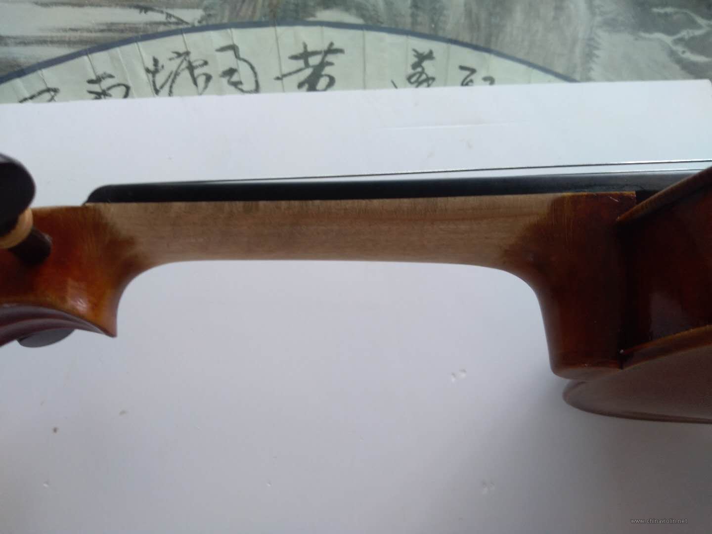

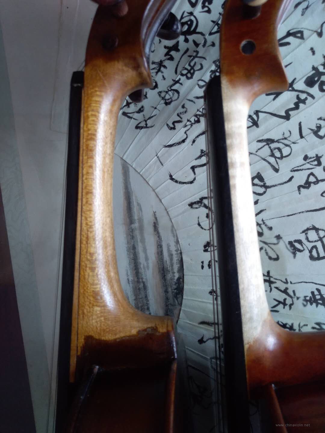

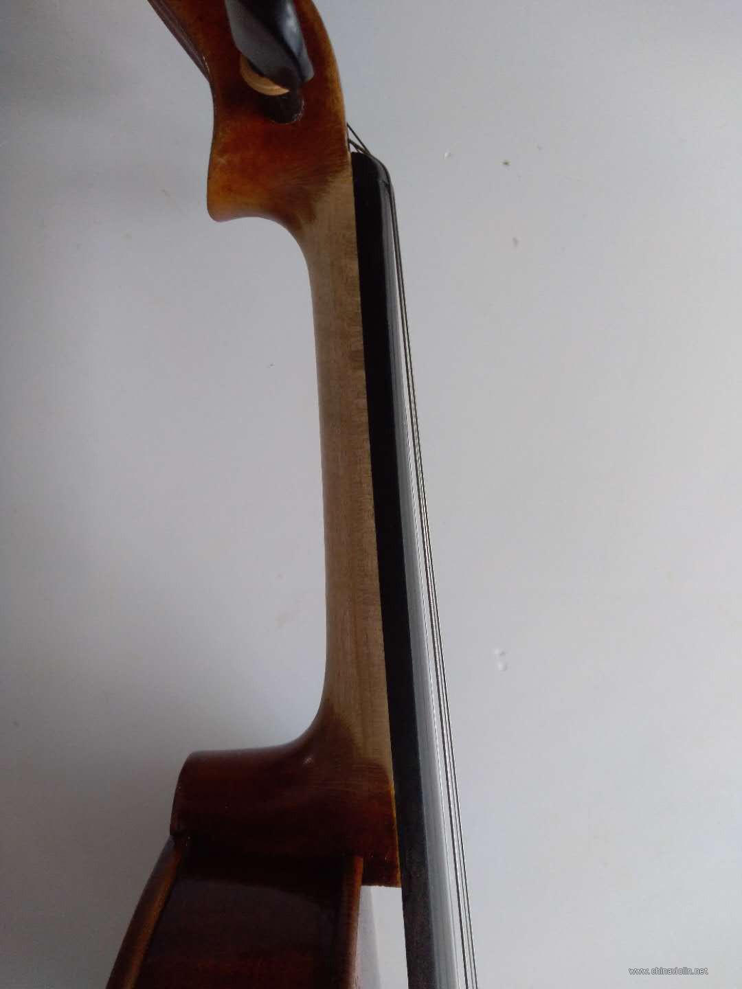

这只新琴是新购的,脖子瘦而长
43228
 楼主| 发表于 2018-8-19 13:28:25 | 显示全部楼层
这样拍更清楚

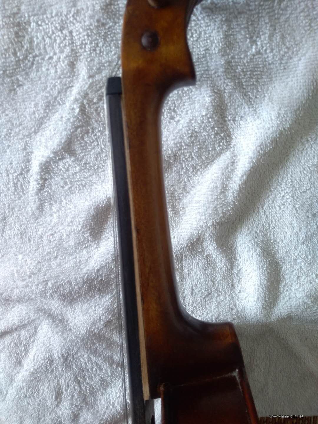

这张图片是指板抬高后的苏州百灵,脖子粗大,
43228
 楼主| 发表于 2018-8-19 13:35:34 | 显示全部楼层
本身粗脖,加了木片更粗大,指板从17毫米抬到22毫米多,音量和音色明显变好,心里满意了几天

 楼主| 发表于 2018-8-19 13:43:37 | 显示全部楼层
测量了一下,新琴琴颈低,到指板上边19毫米。百灵琴颈低,到指板上边24毫米

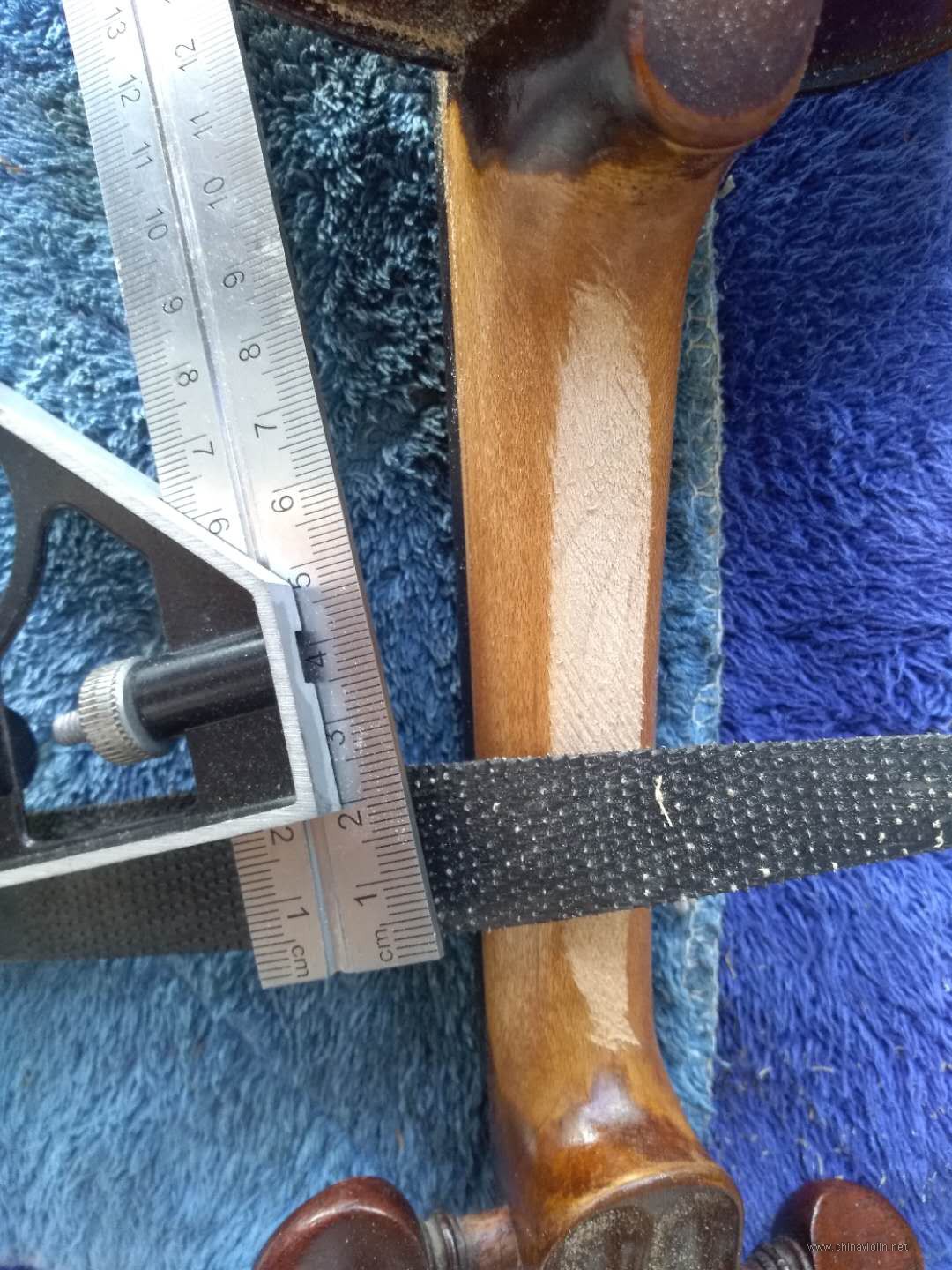

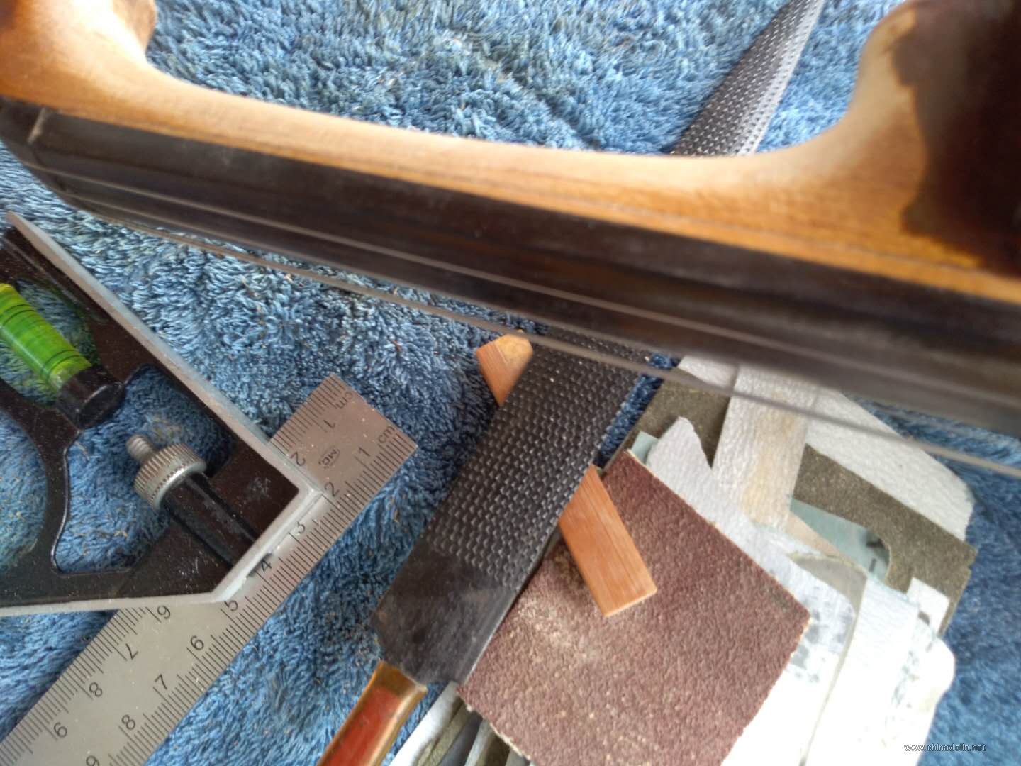

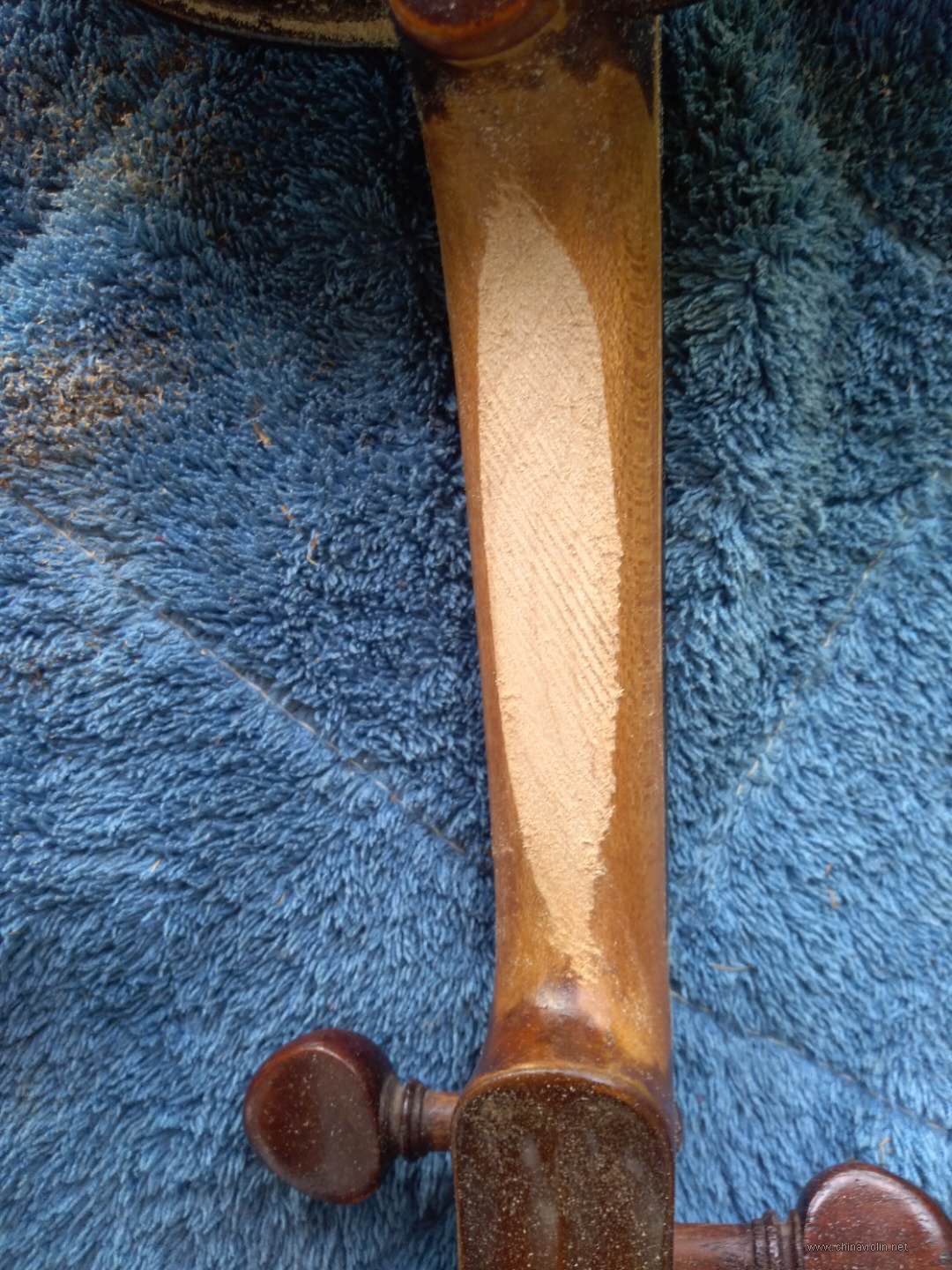

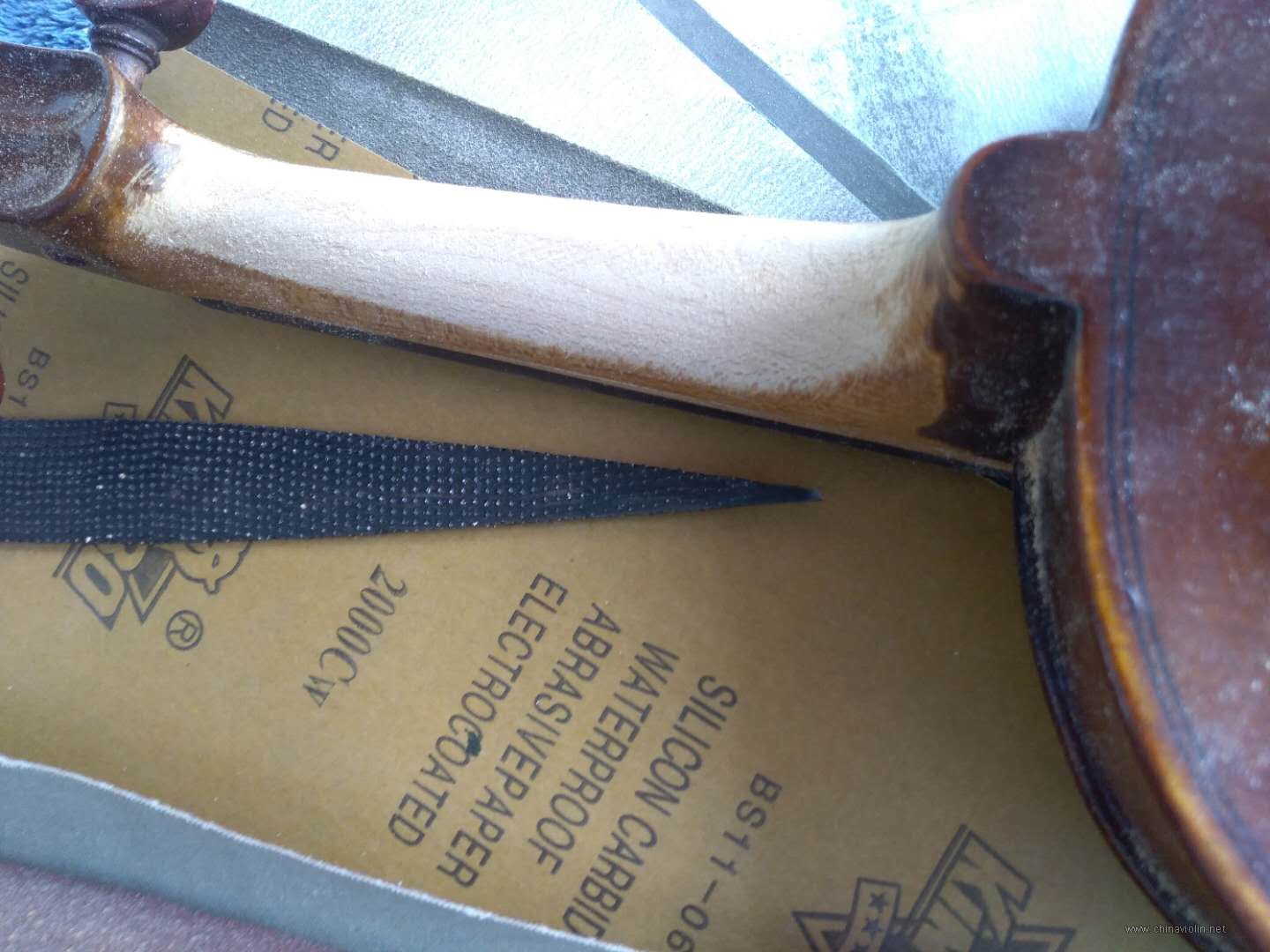

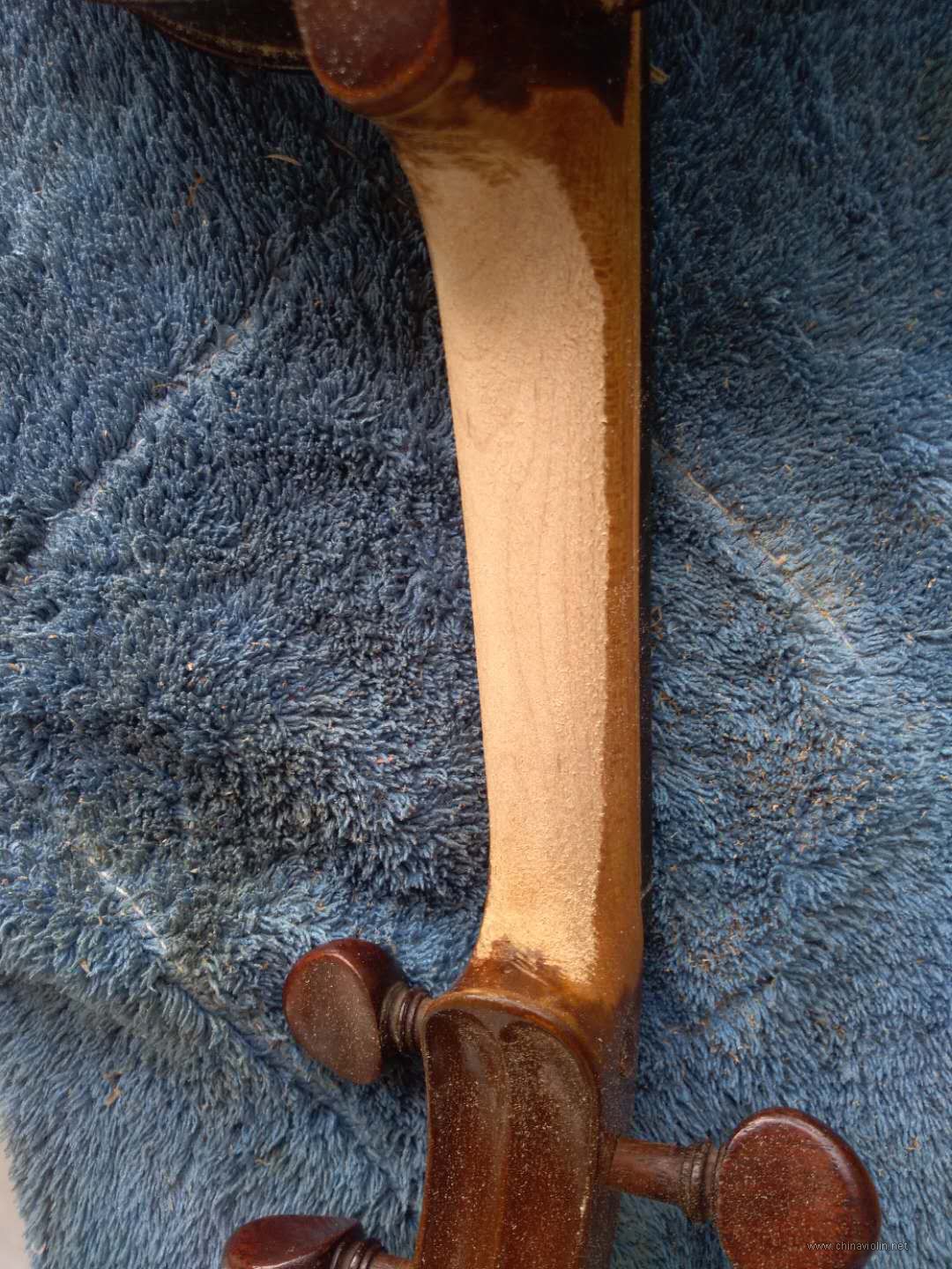

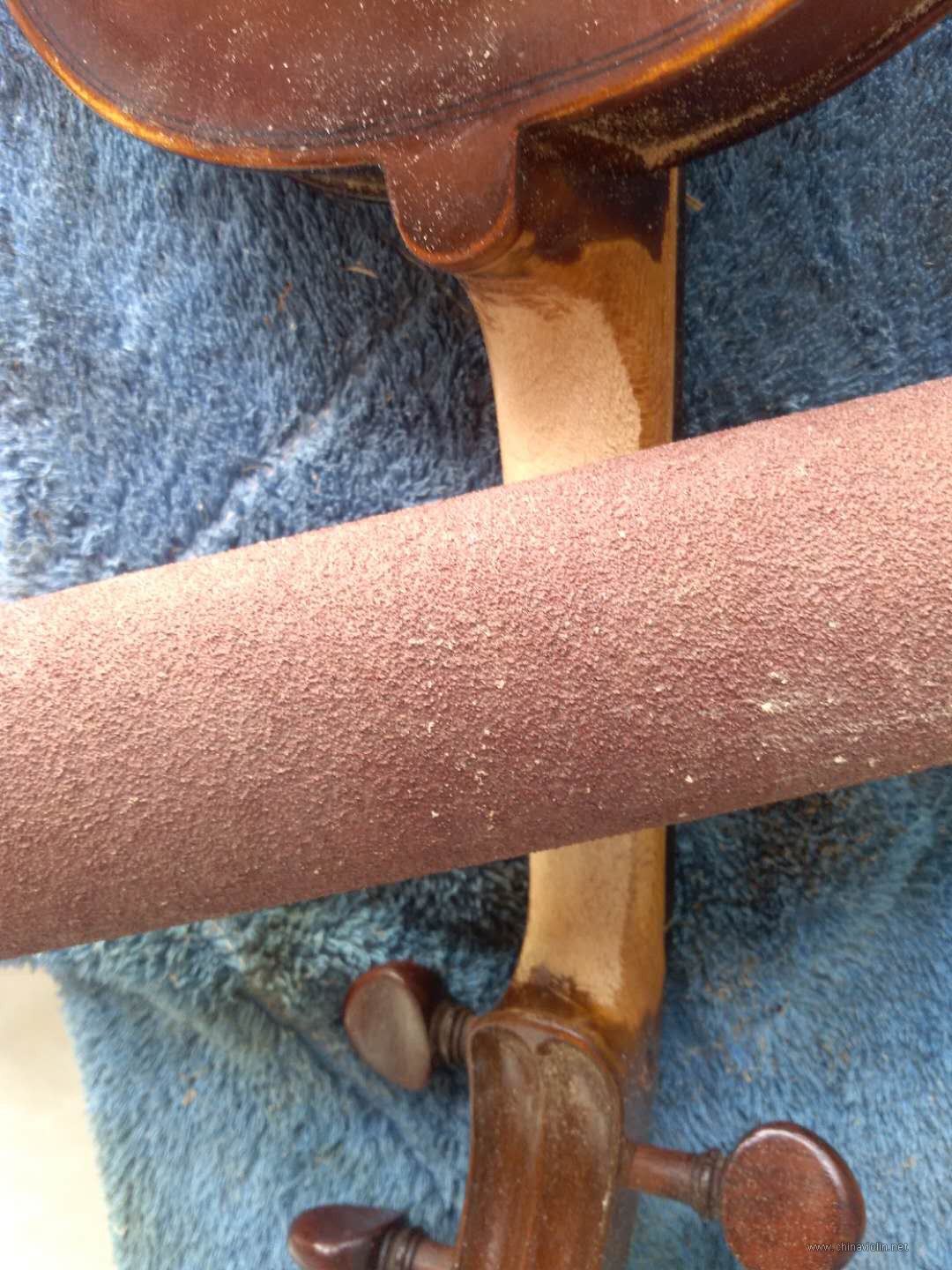

依照新琴,量出19毫米着目标,先用木锉,上
43228
 楼主| 发表于 2018-8-19 14:04:30 | 显示全部楼层

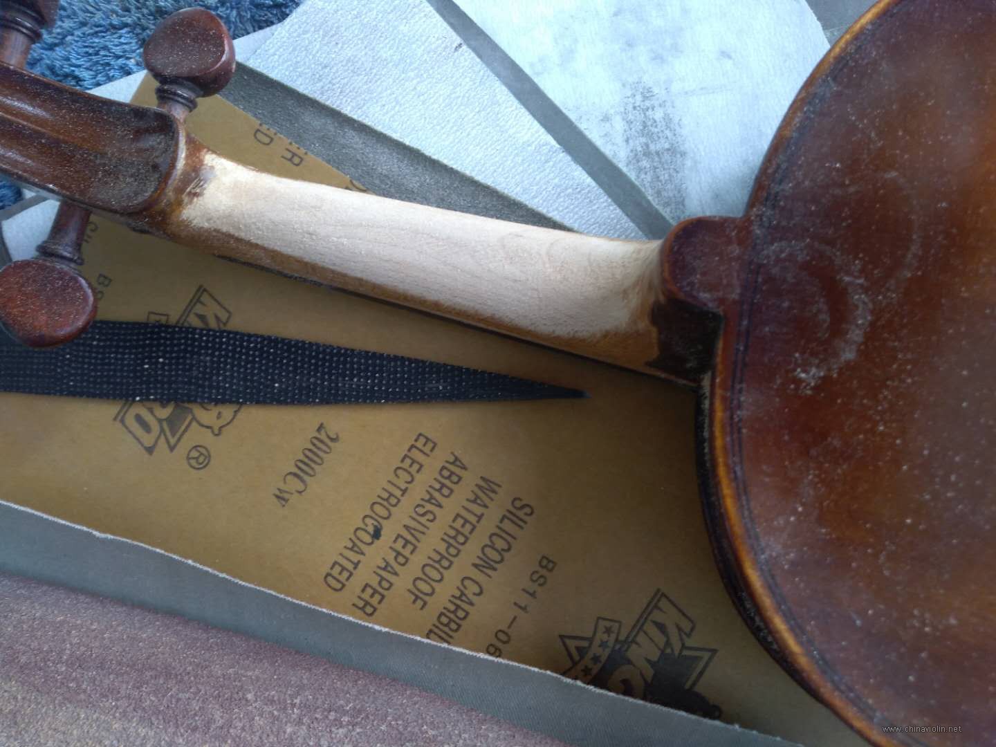

基本到尺寸,打磨60目~2000目砂纸
43228
 楼主| 发表于 2018-8-19 14:08:03 | 显示全部楼层
下面图片,不管顺序了,意思很清楚
43228

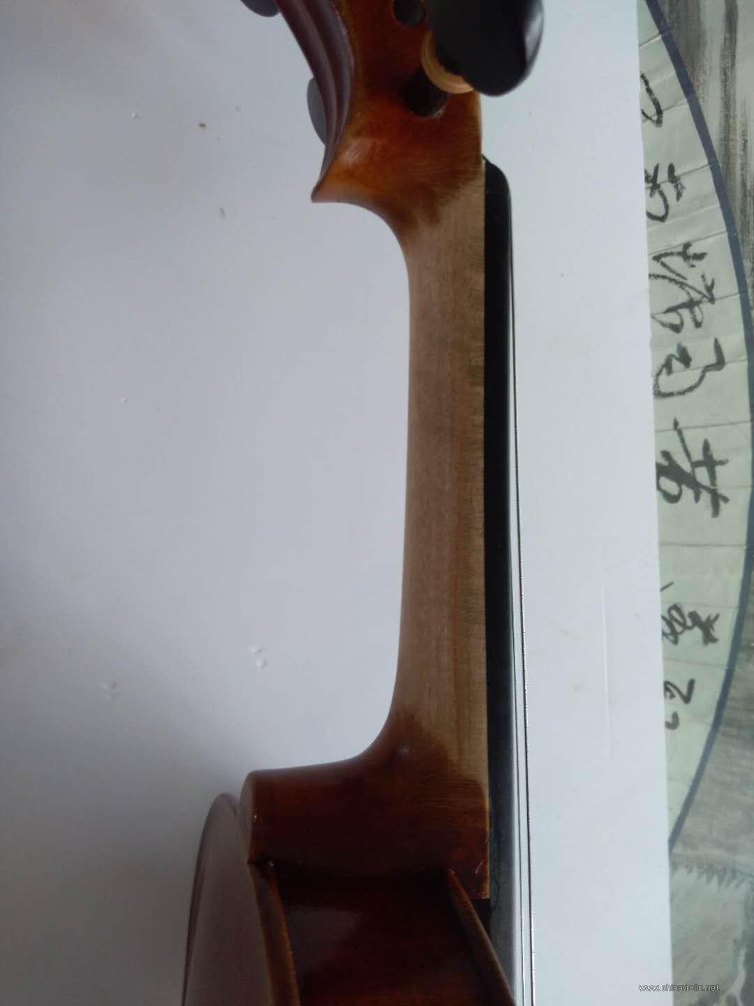

 楼主| 发表于 2018-8-19 14:12:44 | 显示全部楼层
最后,2000目,很光滑,上虫胶漆,与新琴对比,似乎还有余地

 楼主| 发表于 2018-8-19 14:29:14 | 显示全部楼层
试奏,有较明显改善。木头声音没了,比较甜润,手感不错。结论小提琴的琴颈要细长,演奏半把位曲子轻松,换把轻松。弦枕处是与琴马一起参与震动的,弦枕这里的下巴可能有很重要的传递作用。有心的朋友,也可试试,千元以下的琴不可惜

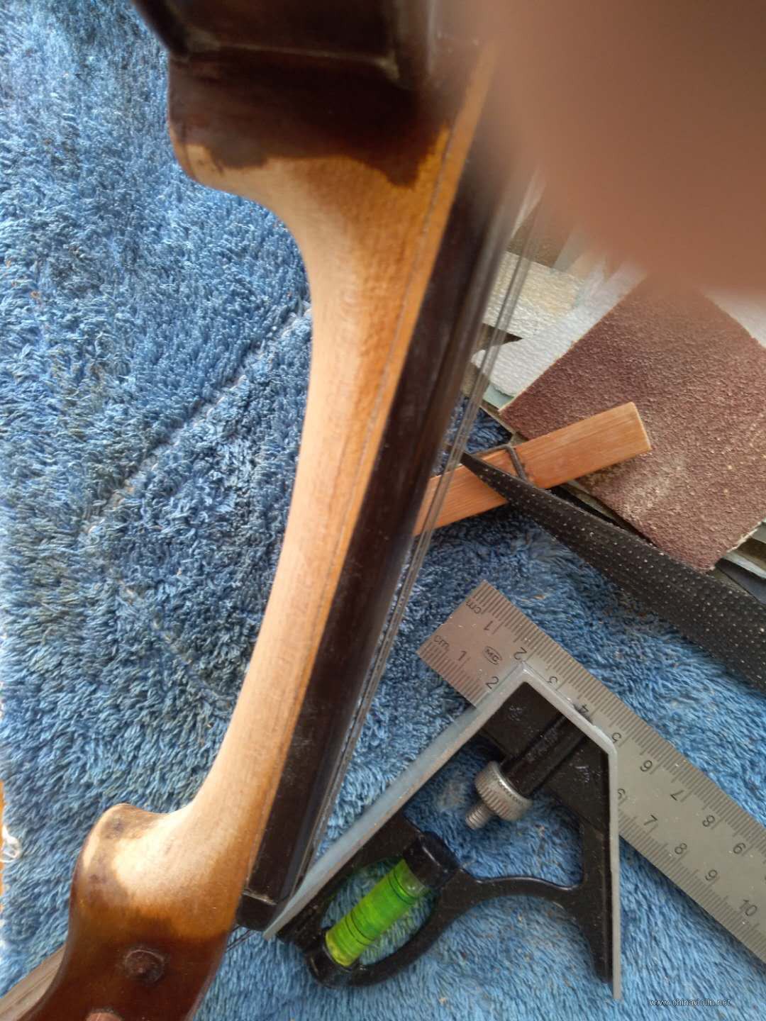

 楼主| 发表于 2018-8-19 14:32:33 | 显示全部楼层
图中标记的两处,准备过几天,看需要再动手调,
