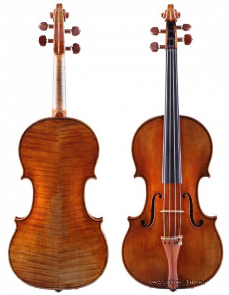

  Stradivari Betts violin

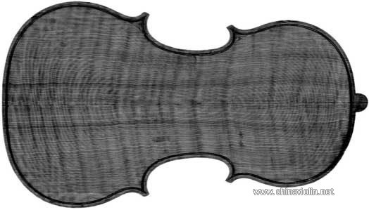

  CT scan of the back of the original Stradivari Betts violin

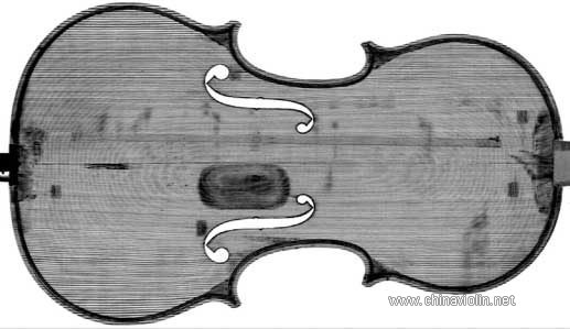

Stradivari Betts 琴1704年制造,因为年代久远,在音柱附近贴片加固了。图上的等高线是因为CT扫描的原因,CT扫描是一层一层扫自然图像上留下类似等高线的痕迹。
我附的图,第一行是Bormant先生的琴,第二行是古名琴,都有象这样痕迹。

倾斜角度扫扫看。

斯琴CT图,我有十多套,只有极少数有类等高线,那是密度变化的结果,我的贴同样发表在国外,反应是很正面的。他们用铣床加工的,我用铣床加工的,表面光滑,不用CT都看得出类等高线。
https://press.rsna.org/timssnet/ ... r_target.cfm?id=562
看看这链接,美国人2011就开始用CNC重建古琴。
我发表用CNC粗加工,你就说是机器琴,我再说一次,手工琴,机器粗加工。
我的贴子中,你做一件给我看看,拍个小视频,给大家看看。
别几几歪歪的,酸酸的,你再胡说,阿姨要不高兴了。
还CT是断层,就会显示等高线。大多数提琴CT图怎么不见吖。
医院的CT图怎么不见吖,一定要脑残患者的CT图才能看到等高线吗?
各类机械加工留下的密度变化和残余应力是反推加工类别的踪迹。
