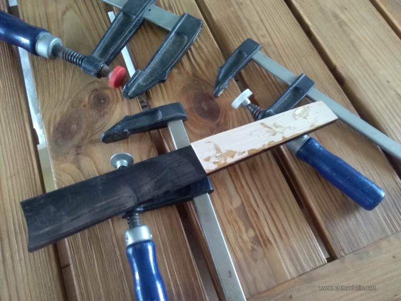

  两块木头涂上阿胶,第二天木头胶上了,下来要换指板了

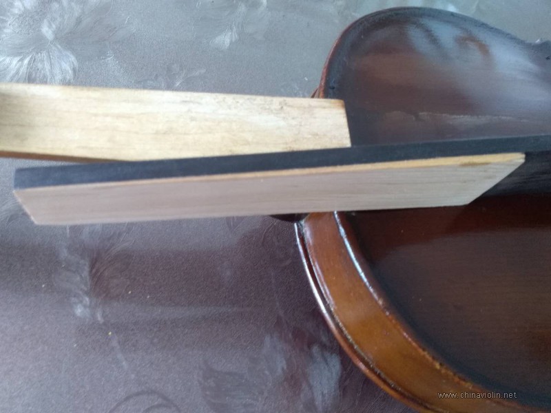

  淘宝上的指板到了,动手拆老指板
  淘宝上的指板质量不错,尺寸基本到位,中间的弧度都很规范,不到三十元包邮,特别是那个平面很平准

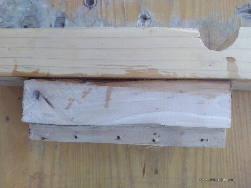

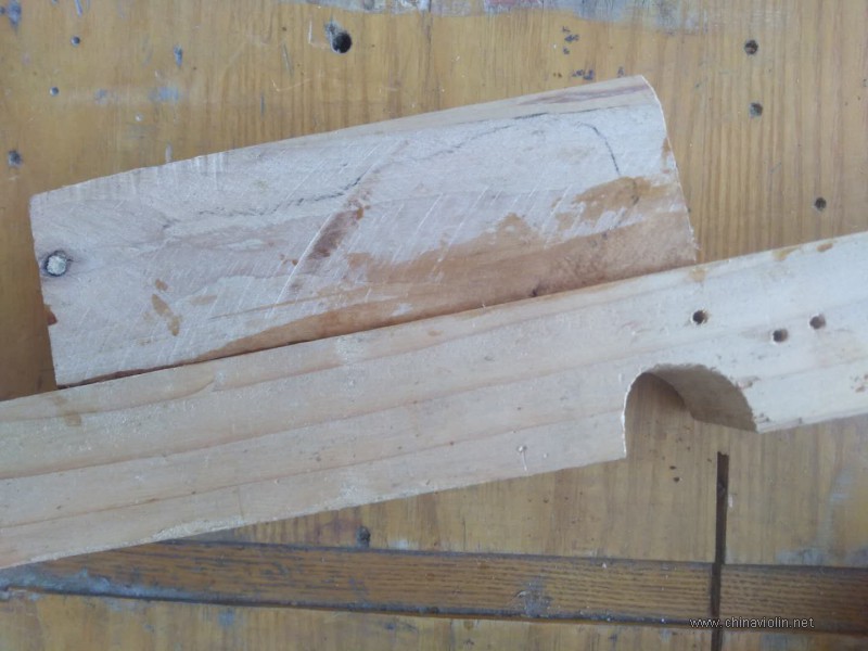

  明天先测试阿胶强度,了解木块粘得牢不牢
  设想中间填一块有斜度的木片,来抬高指板

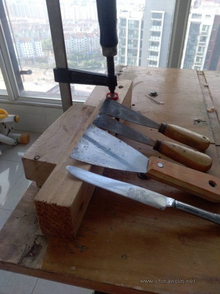

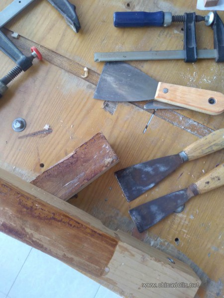

  拆解工具,准备了几件
  还是费劲的,

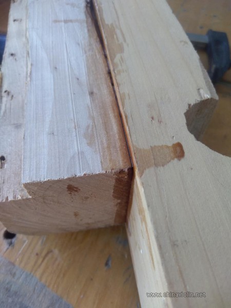

  细看,胶的粘力足够了,
  就是说,接下来粘指板,完全合适

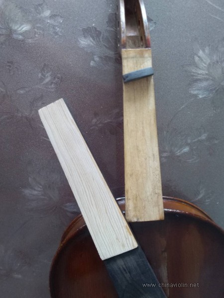

  做一片有斜度的木片,感觉有难度,但是,这个是可重复性的操作,又是在琴外,即使如菜鸟的我,不容易失败

  木片做出来了,平面不满意,凑合吧,明天就可以完工上图
  木片胶到指板,胶足量
  很牢。刮片马虎刮刮,打算琴颈先轻一点粘上,看看
  现在指板高22.5毫米,
