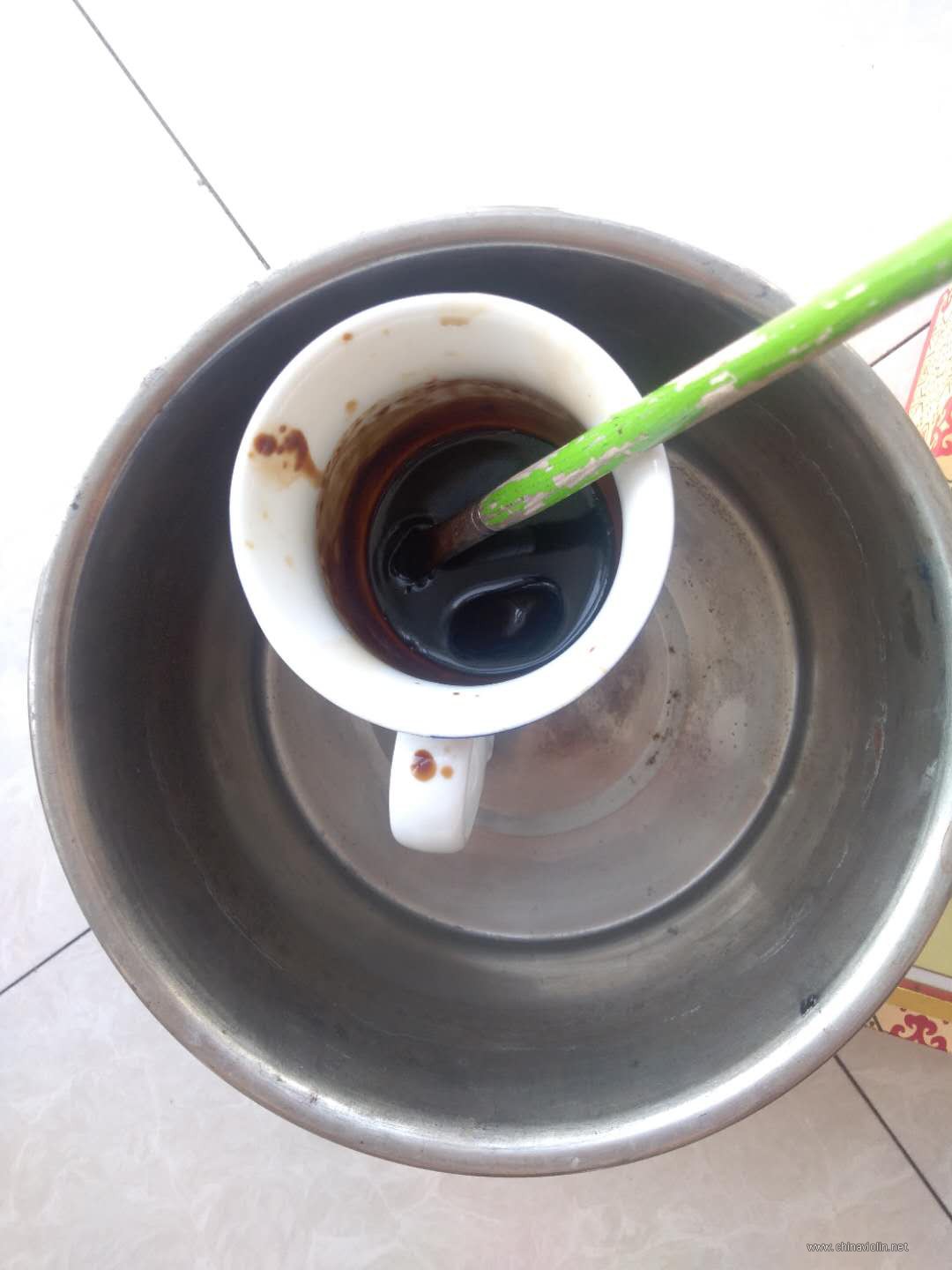

 楼主| 发表于 2018-8-8 16:21:31 | 显示全部楼层
先用家用粉碎机打碎,泡水,多一点,泌去水,应该去了一部分糖,再水浴熬化

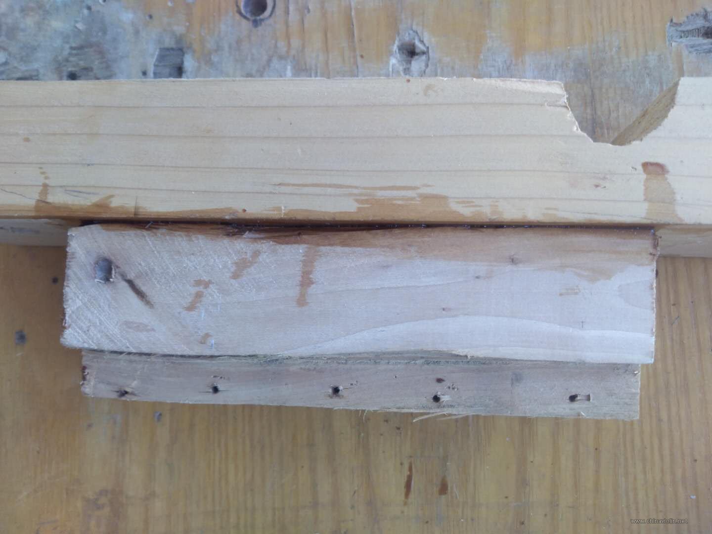

 楼主| 发表于 2018-8-8 16:24:59 | 显示全部楼层

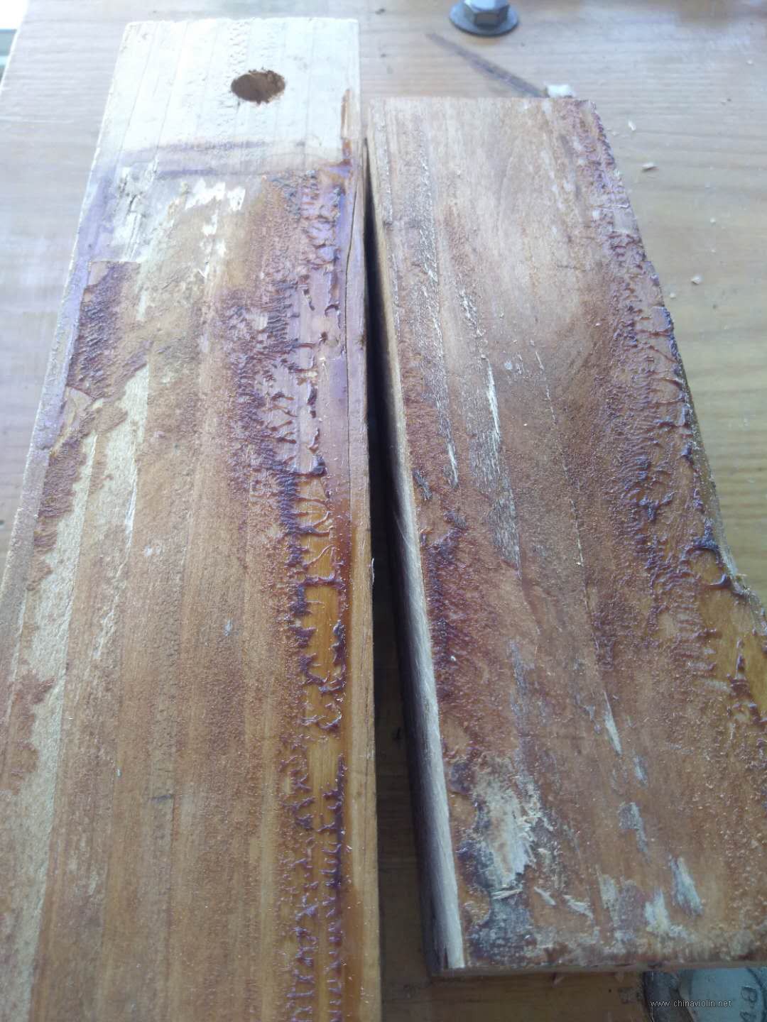

两块木头涂上阿胶,第二天木头胶上了,下来要换指板了

43228
 楼主| 发表于 2018-8-9 16:06:40 | 显示全部楼层
贵不管啦,到手简单,操作简单。
43228
 楼主| 发表于 2018-8-9 16:10:06 | 显示全部楼层
淘宝上的指板质量不错,尺寸基本到位,中间的弧度都很规范,不到三十元包邮,特别是那个平面很平准
43228
 楼主| 发表于 2018-8-9 16:16:21 | 显示全部楼层
明天先测试阿胶强度,了解木块粘得牢不牢

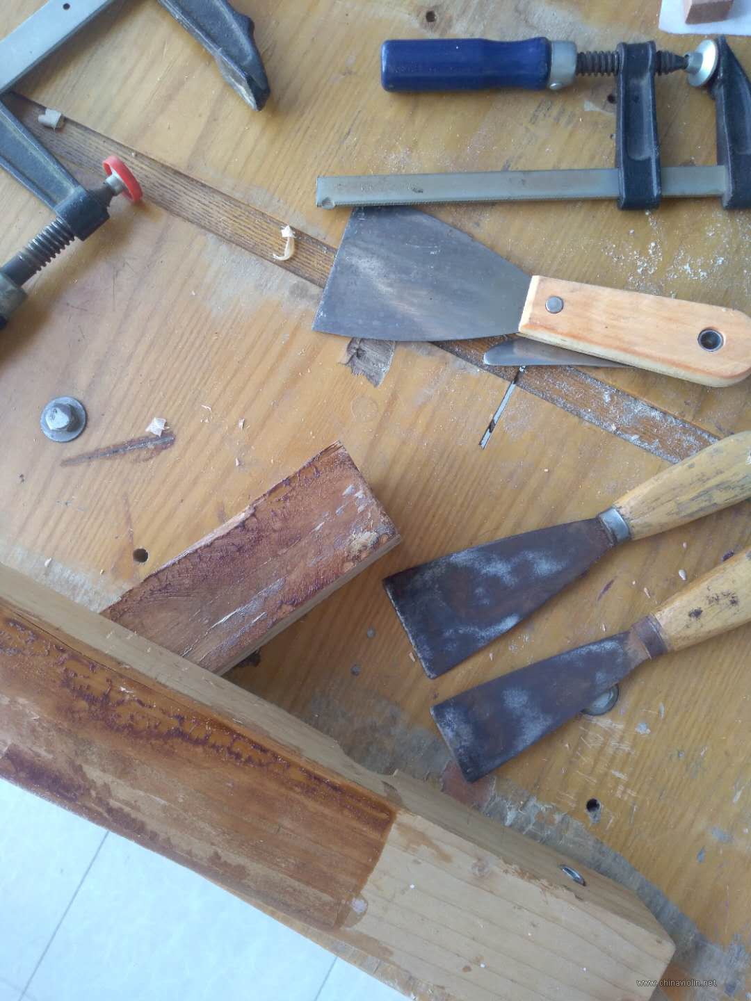

 楼主| 发表于 2018-8-10 07:55:04 | 显示全部楼层

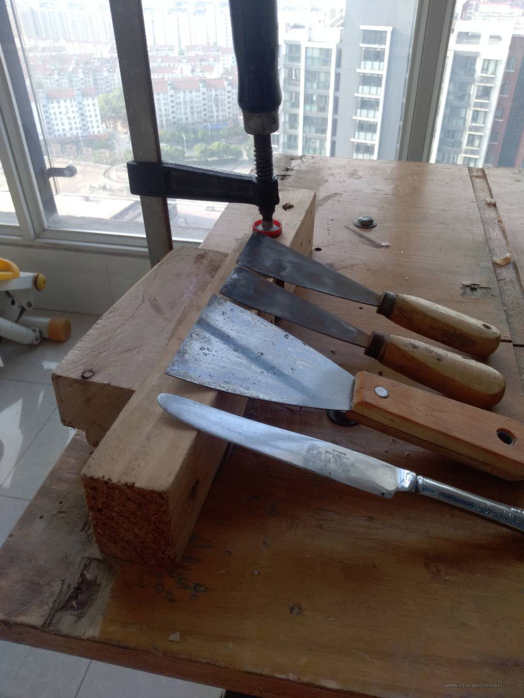

拆解工具,准备了几件
43228
 楼主| 发表于 2018-8-10 07:56:45 | 显示全部楼层
还是费劲的,

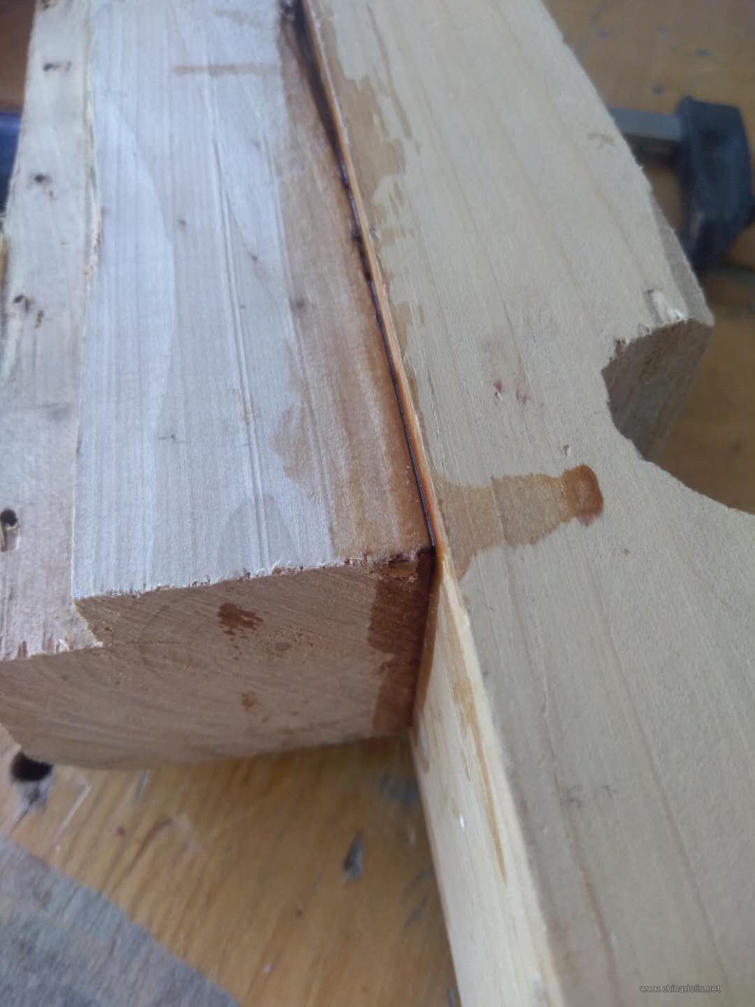

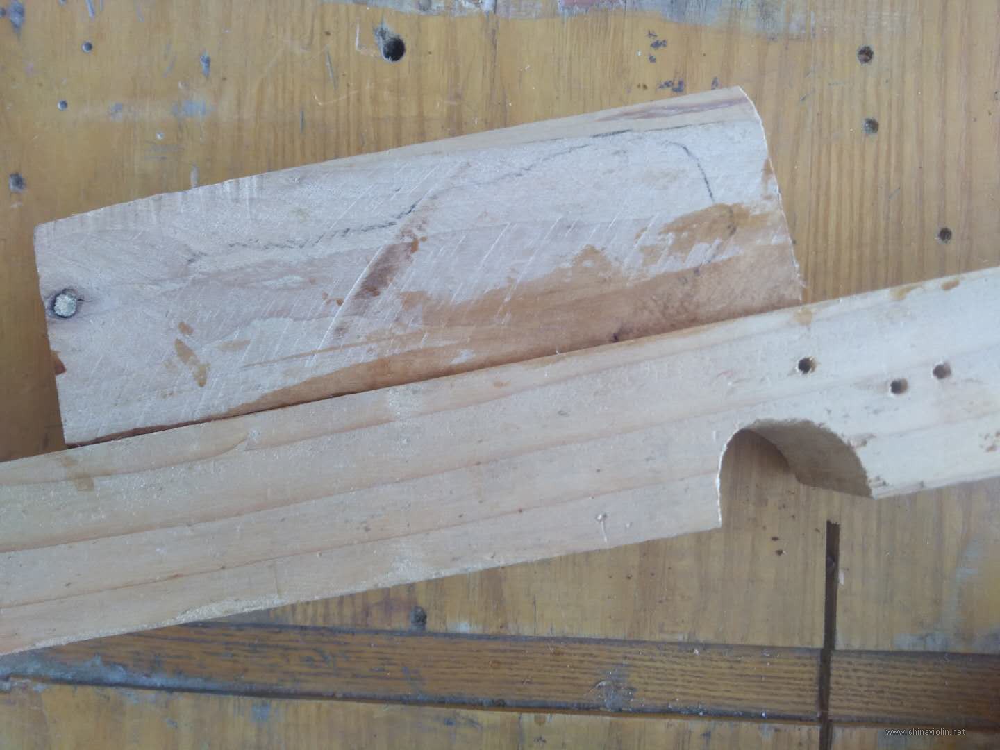

43228

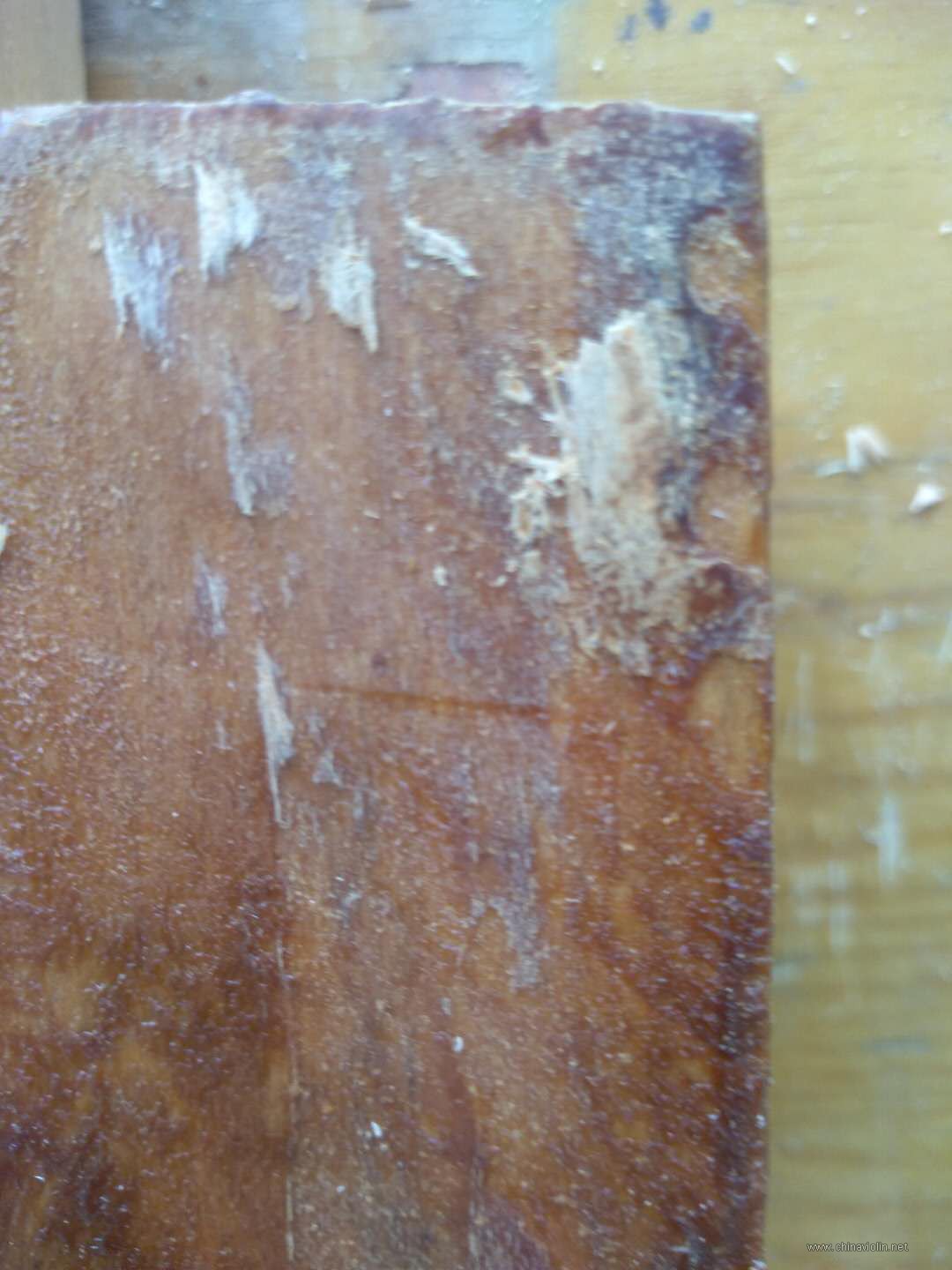

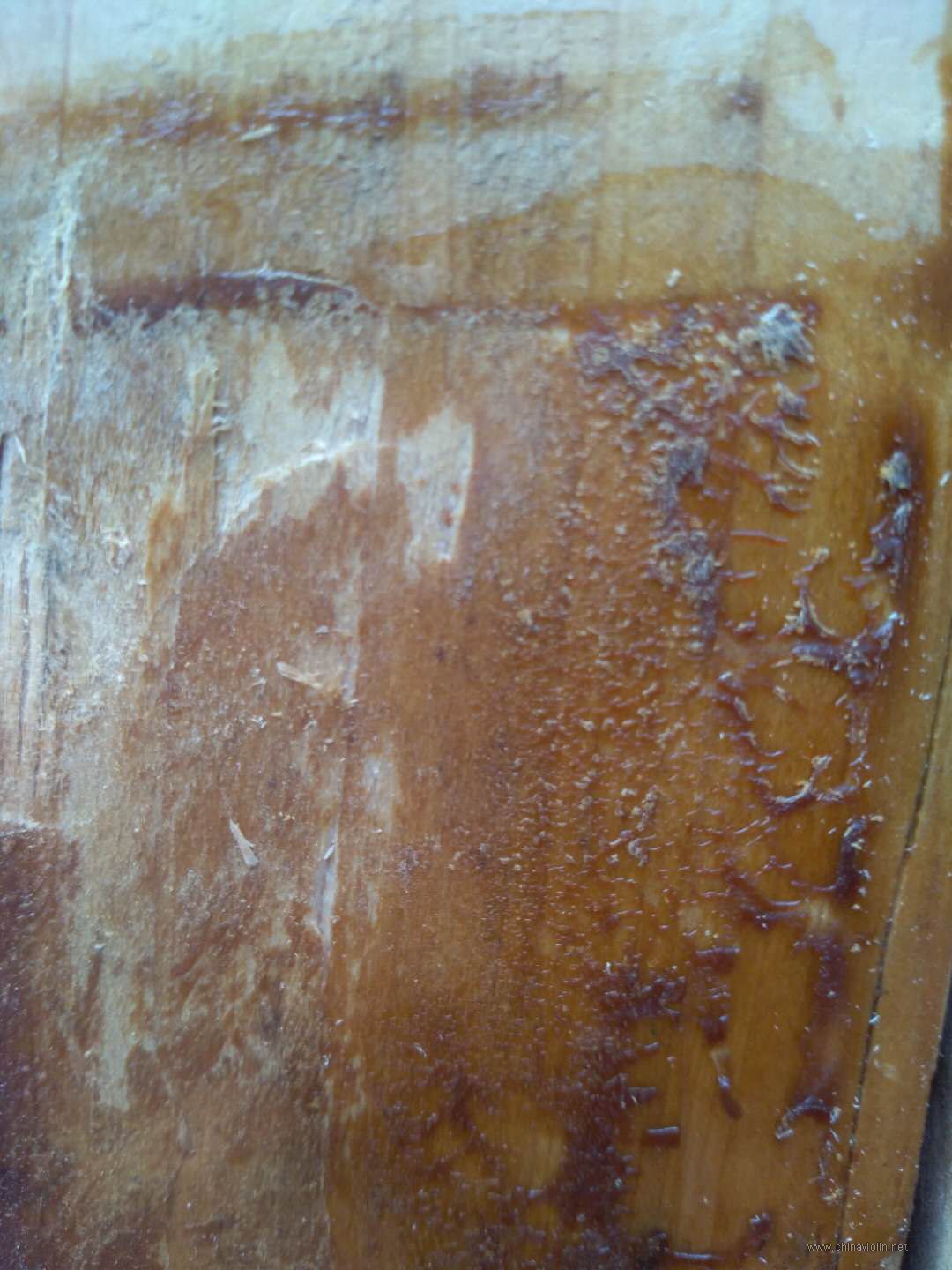

 楼主| 发表于 2018-8-10 07:59:18 | 显示全部楼层
细看,胶的粘力足够了,
43228
 楼主| 发表于 2018-8-10 08:03:04 | 显示全部楼层
就是说,接下来粘指板,完全合适
