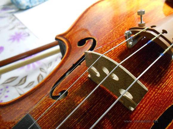

  各位琴友你们好,
      琴友们想了许多办法解决E弦陷入琴码的问题,我个人觉得都很麻烦、花钱和不适用。现在根据我试验和使用的结果,教你们一个世界上简单的办法。即实惠、又耐用、不花钱、不掉音色。
  现在各位家里不是都有一些个礼品盒、或什么的包装盒吗,有一种既有弹性,又有韧性而且耐磨的透明塑料皮吗。如果在不清楚话,新衬衣用来衬衣型的那种。看看有多厚,薄一点的好。剪下3*5毫米左右的一块,(剪之前先用细砂纸把一面打毛,目的是增加与琴码的附着力)倒角修整成型后用针在一头打一个可穿进E弦小孔。然后穿进E弦里把塑料皮垫在弦码E弦处,注意有孔的一头应在琴码后面(拉弦板一侧)上紧弦调音,大功告成。我的琴都这样用的。试试把琴友们。可以的话别忘了谢我哈。
  1、先把你选好的塑料片的一面在细砂纸上打磨粗糙(因为原来的塑料片很光滑),这一面是接触琴码的,打毛后可增加附着力。另一面不用打磨(因为接触琴弦)。
  2、用剪刀剪下长4-5毫米,宽2-3毫米的小长方块。并用剪刀把角修圆,就像有些店里卖的羊皮垫一样。
  3、在修好的塑料片的3三分之一处用锥子或针打出一个可穿过E弦的小孔。
  4、把E弦穿过制作好的塑料片后再把没打孔的一头置于琴码上,同时E弦也压到上面了。要注意的是穿孔的一头位于琴码后面(拉弦板一侧)。然后把弦上紧,校正塑料片和弦的位置。
  5、为了不让长出来的塑料片影响E弦的震动可用小刀微微加热后趁热把长出来的塑料片头向下压一下即可。接着就是调音了。
  这种做法的好处是即使E弦掉下来塑料片也不会丢失。便于安装。
      另外一种做法就是把塑料片直接粘在琴码E弦处,这种办法也很好,但操作要麻烦一些。
      1、把准备好的塑料片放在琴码E弦处用镊子夹住,然后用电吹风加热定型。
      2、把定型了的U型塑料片轻轻点上一点502胶水让其粘牢在琴码上即可。
      以上所需工具为,小剪刀、小刀、细砂纸、针、镊子、电吹风及502胶水等。

先谢谢楼主了,最好还是能拍照片上来 让大家看看做出来是个啥效果,您的倒角修整成型 是个啥样子呢?谢老师。

<p>&nbsp;&nbsp;&nbsp;&nbsp;&nbsp; 这位<a href=s.asp?t=18659 title=注释>琴友</a>,不好意思,我的相机拍不了那么近。好吧!我再说详细一点。<br/><br/>&nbsp;&nbsp;&nbsp;&nbsp;&nbsp; 1、先把你选好的塑料片的一面在细砂纸上打磨粗糙(因为原来的塑料片很光滑),这一面是接触琴码的,打毛后可增加附着力。另一面不用打磨(因为接触<a href=s.asp?t=9493 title=注释>琴弦</a>)。<br/><br/>&nbsp;&nbsp;&nbsp;&nbsp;&nbsp; 2、用剪刀剪下长4-5毫米,宽2-3毫米的小长方块。并用剪刀把角修圆,就像有些店里卖的羊皮垫一样。<br/><br/>&nbsp;&nbsp;&nbsp;&nbsp;&nbsp; 3、在修好的塑料片的3三分之一处用锥子或针打出一个可穿过E弦的小孔。<br/><br/>&nbsp;&nbsp;&nbsp;&nbsp;&nbsp; 4、把E弦穿过制作好的塑料片后再把没打孔的一头置于琴码上,同时E弦也压到上面了。要注意的是穿孔的一头位于琴码后面(拉弦板一侧)。然后把弦上紧,校正塑料片<a href=s.asp?t=88 title=注释>和弦</a>的位置。<br/><br/>&nbsp;&nbsp;&nbsp;&nbsp;&nbsp; 5、为了不让长出来的塑料片影响E弦的震动可用小刀微微加热后趁热把长出来的塑料片头向下压一下即可。接着就是调音了。<br/><br/>&nbsp;&nbsp;&nbsp;&nbsp;&nbsp; 种做法的好处是即使E弦掉下来塑料片也不会丢失。便于安装。<br/><br/>&nbsp;&nbsp;&nbsp;&nbsp;&nbsp; 另外一种做法就是把塑料片直接粘在琴码E弦处,这种办法也很好,但操作要麻烦一些。<br/><br/>&nbsp;&nbsp;&nbsp;&nbsp;&nbsp; 1、把准备好的塑料片放在琴码E弦处用镊子夹住,然后用电吹风加热定型。<br/><br/>&nbsp;&nbsp;&nbsp;&nbsp;&nbsp; 2、把定型了的U型塑料片轻轻点上一点502胶水让其粘牢在琴码上即可。<br/><br/>&nbsp;&nbsp;&nbsp;&nbsp;&nbsp; 以上所需工具为,小剪刀、小刀、细砂纸、针、镊子、电吹风及502胶水等。</p>
引用 zjq2010 2011-3-25 14:11
我也有一个方法.买羊肉时留下少许皮.用碱水泡48小时.晒干后用砂纸把一面打薄至0.2mm左右.薄一点的好.剪下3*5mm.针在一头打一个可穿进E弦小孔.皮垫在弦码上就可以了

<p>薄铝滔片垫上也可以,药品包装板上就有</p>
引用 poho779 2011-4-13 17:24
<p><font face="Verdana">最好找一块<a href=s.asp?t=9000 title=注释>京胡</a>跳井后换下的蛇皮作垫,又薄又绵韧,什么皮都不如它好。</font></p>
引用 yc1954 2011-4-13 18:58
如果你不要“塑料皮”可以找個<a href=s.asp?t=9971 title=注释>小鼓</a>、鈴鼓、<a href=s.asp?t=8841 title=注释>花鼓</a>皮,夠用幾年,如果是〝大鼓皮〞可用一輩子。厚了可打磨。

垫一小块鹿皮就行。眼镜盒里就有。

用松树结疤粘在琴码上面,因为这个东东非常硬,琴弦基本不会陷进去 s73r4142.jpg <br/>

<div class="quote"><b>以下是引用<i>trewq_732579986</i>在2015-3-4 21:06:00的发言:</b><br/>用松树结疤粘在琴码上面,因为这个东东非常硬,琴弦基本不会陷进去<br/><img title="dvubb" border="0" alt="图片点击可在新窗口打开查看" src="https://www.chinaviolin.net/bbs/skins/default/filetype/jpg.gif" onload="imgresize(this);"/>相关图片如下:s73r4142.jpg<br/><a href="https://www.chinaviolin.net/bbs/UploadFile/2015-3/2015342125183566.jpg" target="_blank"><img style="WIDTH: 500px" title="dvubb" border="0" alt="图片点击可在新窗口打开查看" src="https://www.chinaviolin.net/bbs/UploadFile/2015-3/2015342125183566.jpg" onload="imgresize(this);"/></a><br/></div><p></p>
好象不行,破坏了琴码结构,音色会变的。
