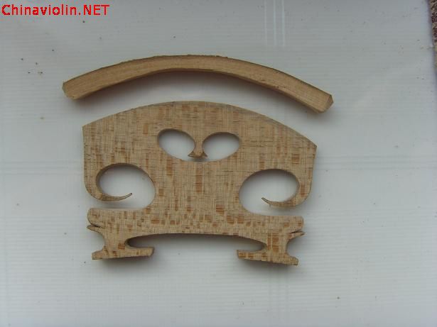

发表于 2015-3-4 21:06:00 | 显示全部楼层

好象不行,破坏了琴码结构,音色会变的。
