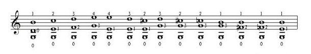

   任何初学者都可练习,共十组。每组都有空弦,要在老师的指导下每次上课都要各练一分钟。每日在家练习也是一样。要求四根弦都要安装微调。是为了学习五度定音。
   注意:前四组是五度相生律的标准。后六组是纯律的标准。纯四度的一指与大六度的一指不在一个五度相生律的纯五度横线上,两者相差1至2毫米,依据琴的大小不同而定。这个练习所要达到的目的就是锻练耳朵的听力,要听到完全和谐的双音为止。
   对弓子的要求:在两条弦上始终保持平面,用力均等,中等偏轻的音量,弓子行走的速度稳而匀,简称:平、均、轻、稳。根据同音程、同和声、同感受的原理,也可移到其它两组弦上练习通过练习‘双音的初步’我们会明确的知道任何调的双音准与不准均以空弦有关。这将在下面的三、六、八度‘聚合琶音’、空弦与主音双音找音法得到证实。共有十二个调。注意每个调的结尾都直接或间接与空弦有关。这就是双音的秘密。

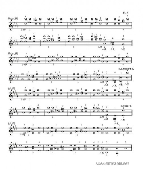

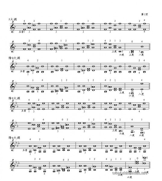

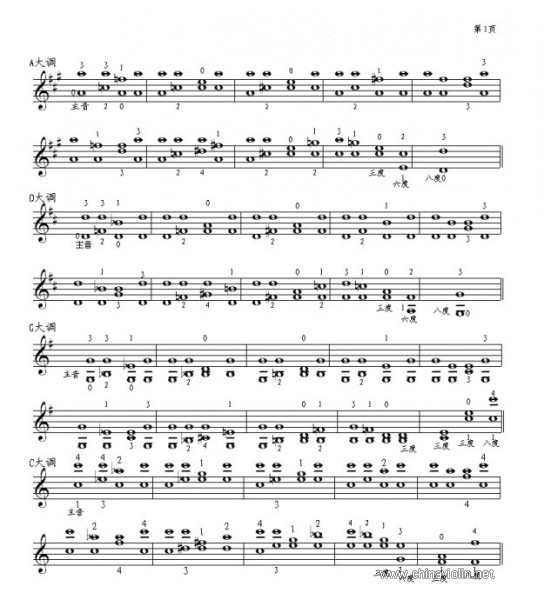

   《三、六、八度聚合琶音双音找音法》
   谱例3:
   谱例4:
   最后一小节八度;比空弦A低是纯律的标准。或同空弦A一样是五度相生律的标准。
   此练习与‘五度、八度找音法’相同的是都由空弦A开始至空弦A结束。不同的是前一个是五度相生律,适用于单音或旋律。而这一个是纯律,适用于双音、和弦或琶音。全曲充满逻辑与规律。适合三级以上在教师的帮助下练习。

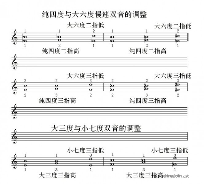

   现在说一下演奏慢速双音时的调整。
   见谱例6:
  假如带空弦的大六度与纯四度双音慢速演奏时需要调整。那么一指与二指构成的纯四度与大六度双音也是需要调整的。比如二指与三指或三指与四指也是同理。调整的原则是调二指不调一指,调三不调二或调四不调三。大三度与小七度也有同样的问题,调整原则是调三指不调一指,调四不调二。这种调整就是纯律或十二平均律。注意:不调整的手指要以“五度、八度找音法”为准,即五度相生律。调整时(肘不带腕不跟),只有要调整的那根手指自己动。这个动作符合关节动作方向。即由粗弦向细弦动作会低一点,反之会高一点 ,但越靠近高把位调整的幅度越小。所以人们往往不提这种调整的幅度,只提耳听是否和谐。

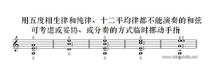

   这两个方法所产生的部分和弦若想混用。比如空弦Sol、D弦一指Mi、A弦二指Do、空弦Mi,这四个音的和弦前两个是大六度,后两个是大三度。它们可以各自和谐,但这时D弦一指MI和A弦二指Do这个小六度则不够和谐。所以这四个音的和弦要以分奏为主,或用十二平均律。另外还有一些类似的组合也是一样。或以听得出来和听不出来为标准,音高关系远的一般耳朵就听不出来,近就听得出来;演奏得快或短就听不出来;慢或长就听得出来。互相妥协的结果就是十二平均律。但这个平均律还不是钢琴的平均律,只是一、二指对G、E两条空弦的妥协,两条空弦是五度相生律它们与钢琴本身就不一样。(见谱例5)
