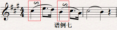

  ●如将上面谱例五中的回旋音符号改成下回旋音,见下面谱例七所示:
  正确的演奏方法应是先奏本音,再奏助音:下方音、本音、上方音、本音,如下面谱例八所示:
  上面所有下回旋音谱例均为参照上回旋音谱例而举例,只是用来说明演奏方法,并不是真正适合乐曲的回旋音演奏形式,仅供演奏方法参考之用。
