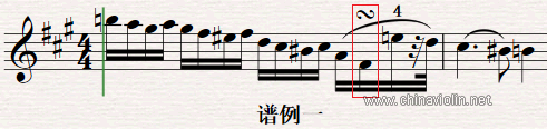

  在小提琴曲谱中音符上方出现的横“ 02.jpg ”符号,即是回旋音演奏符号。回旋音也是装饰音中的一种,在旋律中似乎更富有歌唱性,回旋音符号有 00.jpg 和 02.jpg 两个水平反向的符号,前者为上回旋音符号,后者为下回旋音符号。上回旋音的演奏顺序是上方音、本音、下方音、本音;下回旋音的演奏顺序是下方音、本音、上方音、本音。回旋音符号标于本音上方时,先奏上方助音后奏本音;符号标于本音后方时,先奏本音后奏助音。

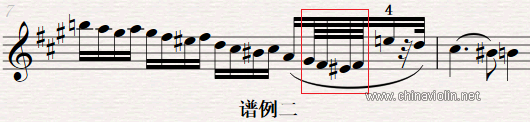

  ●下面谱例中回旋音符号为上回旋音且标于本音上方,见谱例一:
  所以,第四拍中“fa”的回旋音正确演奏方法应是:上方音、本音、下方音、本音,见下面谱例二:

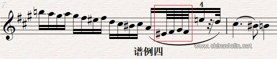

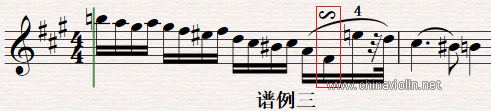

  ●再如将上面谱例一中回旋音符号改为成下回旋音且仍标于本音上方,见下面谱例三:
  正确演奏方法应是:下方音、本音、上方音、本音,见下面谱例四:

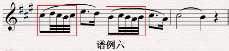

  ●下面的谱例中回旋音符号为上回旋音且标于本音后方,见谱例五:
  所以正确的演奏方法应是先奏本音,再奏助音:上方音、本音、下方音、本音,如下面谱例六所示:

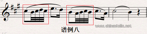

  ●如将上面谱例五中的回旋音符号改成下回旋音,见下面谱例七所示:
  正确的演奏方法应是先奏本音,再奏助音:下方音、本音、上方音、本音,如下面谱例八所示:
  上面所有下回旋音谱例均为参照上回旋音谱例而举例,只是用来说明演奏方法,并不是真正适合乐曲的回旋音演奏形式,仅供演奏方法参考之用。
