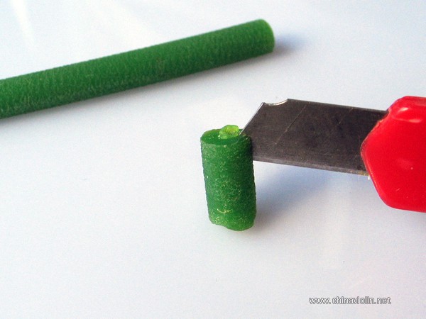

  想了想还是试试第二条,看看网上的实物照片,马上在废料箱里找材料,找到一小段6mm直径的聚氨酯圆胶带,剪下12mm长度一段,用小刀剖开一半。

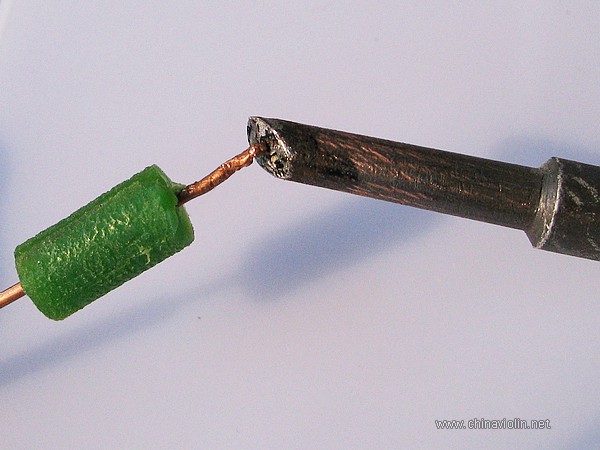

  再用一根1mm粗的电线铜丝卡在中间,并且用电烙铁加热铜丝,在圆胶带中心熔出一个容纳琴弦的位置,再抽出铜丝。

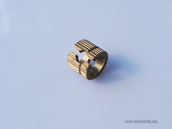

  找到一个破旧的收音机旋钮,敲出里面的铜套,用钢锯锯开一条缝。

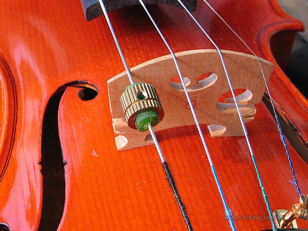

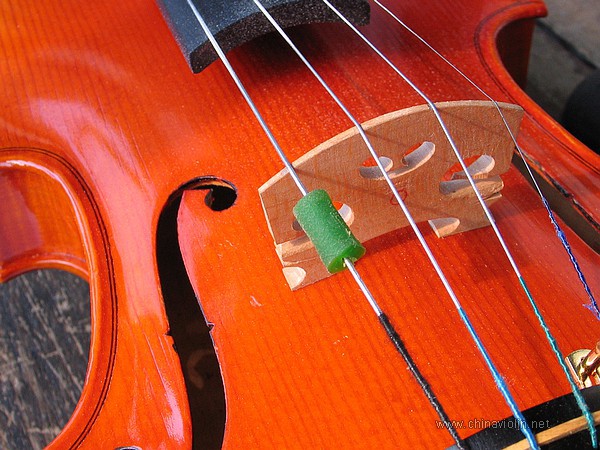

  把圆胶带卡在G弦的副弦上。
  再套上铜套。
  拧上一颗螺丝。
  接下来一边拉琴,一边调整位置,当移动到离开琴马5mm的位置时抑制狼音的效果最好,就拧紧螺丝固定。看来土造“狼音消除器”还是很有效果的。究其原理可能是抑制了某一个频率的共振。
