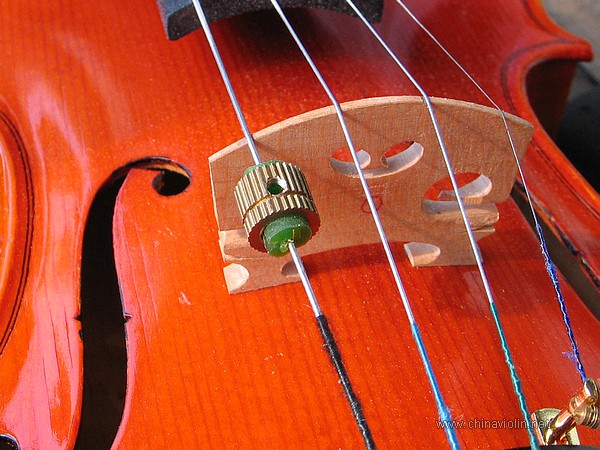

    一把新琴,G弦上的C“吼吼”的叫,真的碰上狼音了。业余条件三大招(换弦、调马、动音柱)都用上了,没有效果。网上查阅了大量网友的经验,发现还有几招可以试试。
    一是在拉弦板与面板之间塞一块海绵。赶紧试验,有些效果,吼声减轻了一些,但是太难看。
    二是在G弦的琴马后副弦上加一个“狼音消除器”。这个东西网上有卖。
    三是在面板的低音区贴上木片。这个方法不好操作,要打开面板了。

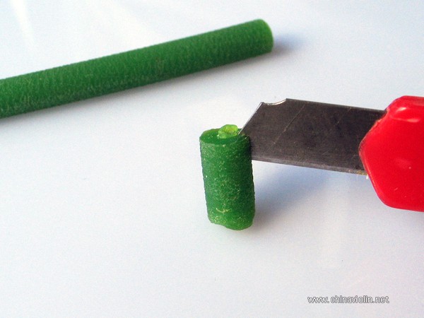

    想了想还是试试第二条,看看网上的实物照片,马上在废料箱里找材料,找到一小段6mm直径的聚氨酯圆胶带,剪下12mm长度一段,用小刀剖开一半。

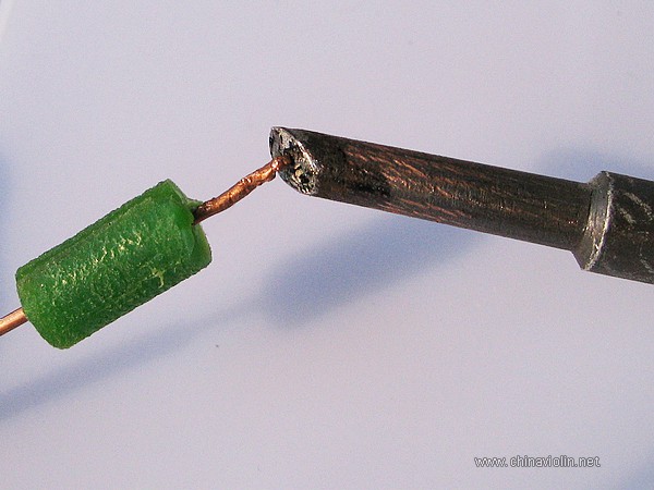

再用一根1mm粗的电线铜丝卡在中间,并且用电烙铁加热铜丝,在圆胶带中心熔出一个容纳琴弦的位置,再抽出铜丝。

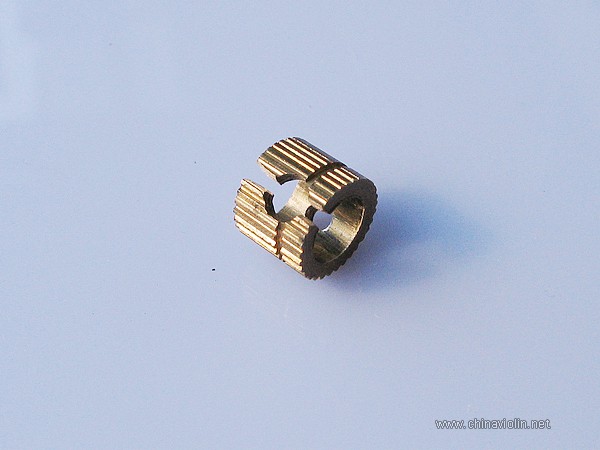

找到一个破旧的收音机旋钮,敲出里面的铜套,用钢锯锯开一条缝。

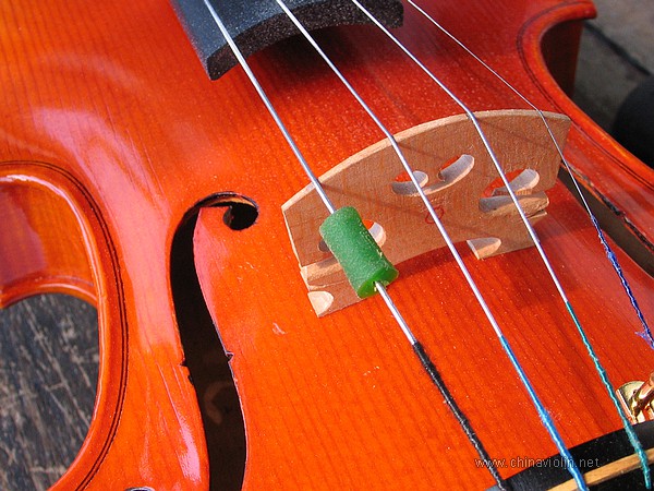

把圆胶带卡在G弦的副弦上。

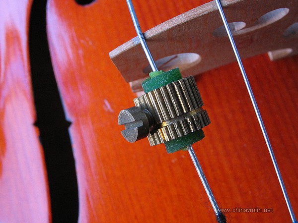

再套上铜套。
拧上一颗螺丝。
   接下来一边拉琴,一边调整位置,当移动到离开琴马5mm的位置时抑制狼音的效果最好,就拧紧螺丝固定。看来土造“狼音消除器”还是很有效果的。究其原理可能是抑制了某一个频率的共振。
   这种“狼音消除器”能否抑制别的种类的狼音呢?还有待于大家的试验和讨论。
