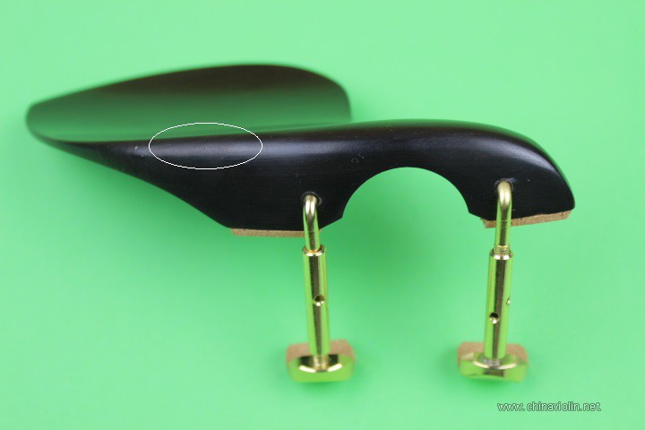

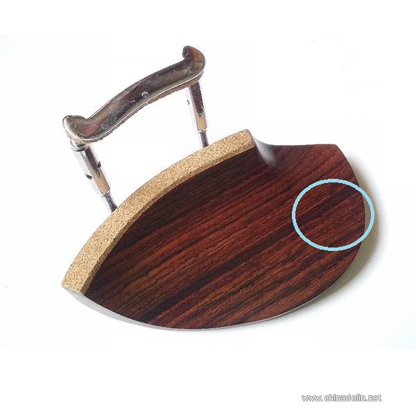

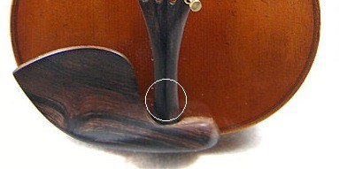

摘要: 早就想自己做一个适合自己的腮托,一直没动手。市面上买的桥式腮托用过,有几个缺点:一是下巴尖经常压住拉弦板,影响拉弦板震动,原因是这种腮托只是过桥部分掩盖着拉弦板,其他地方暴露拉弦板太多。如图白圈部位。 ...

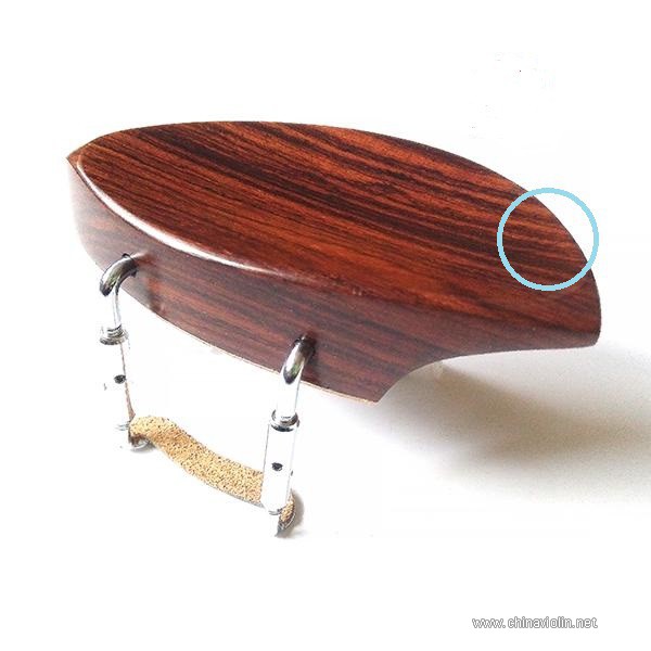

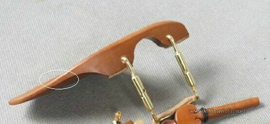

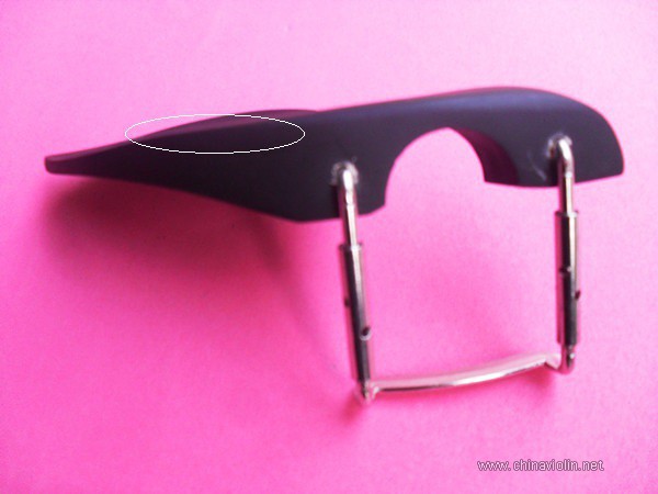

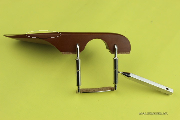

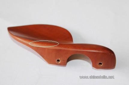

      而早期流行的单边腮托拉弦板掩盖的就很好(篮圈位置)不会接触下颌尖。
      但是单边腮托缺点就是对边板压力过大,不如过桥腮托压在尾木上。我的个性化腮托想结合两者优点。
      二是,图示白圈部位太高,往往顶着下颌骨侧面很不舒服。这是所有腮托共同的问题,他们没有考虑到左侧下颌骨缘其实是直的,当左侧下颌贴在腮托上时只有下颌尖和图中白圈凸起部位受力,由于腮托这个突出缘面积小受力大,久而久之颈部皮肤受伤色素沉着就产生了。怎么是颈部皮肤?不是下颌皮肤?嘿嘿,回去对着镜子看看你夹好琴后看看是不是颈部色素沉着部位正好对着腮托白圈部位。

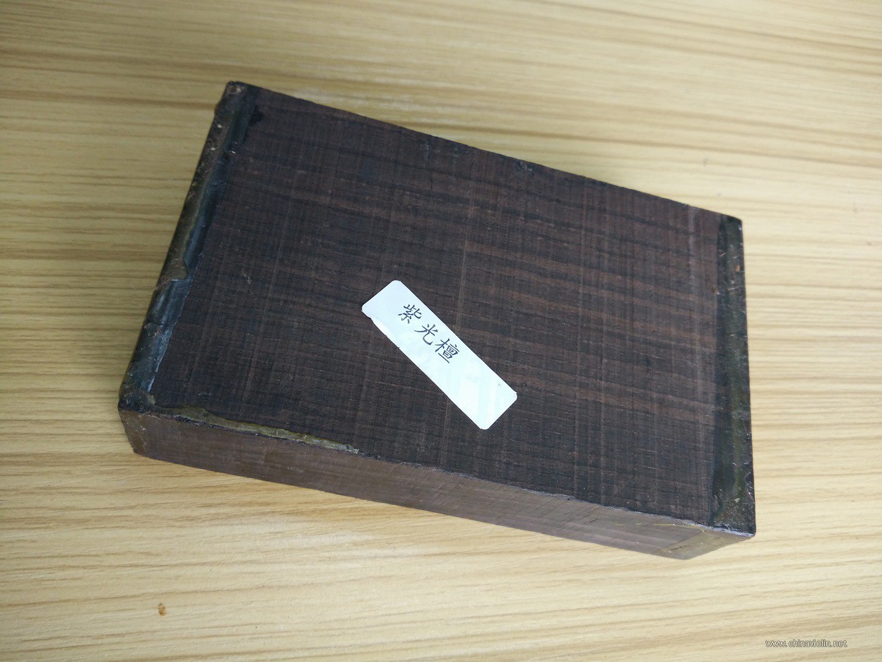

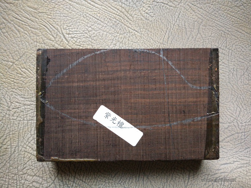

      网上买了块材料,13*8*3cm,大小绰绰有余,无裂纹。45元。

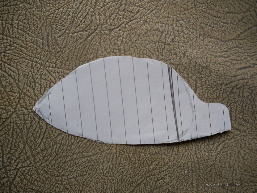

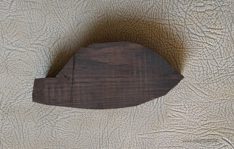

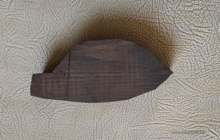

      先剪一个俯视图纸样。纸样是单边、桥式腮托的复合体,右边竖线是定好的拉弦板中线。
      复制到木头上。
      延轮廓线锯开。

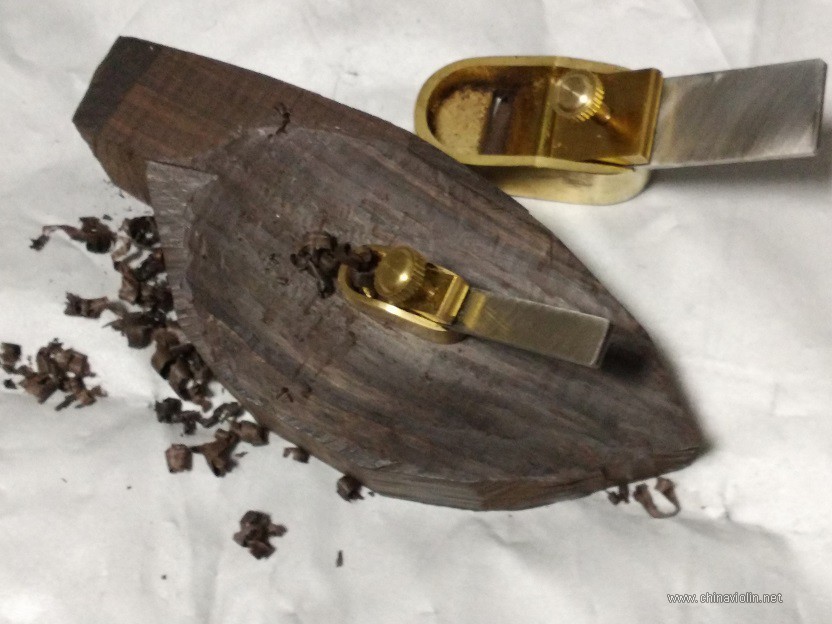

      先大致刨出正面轮廓。
      刨好了

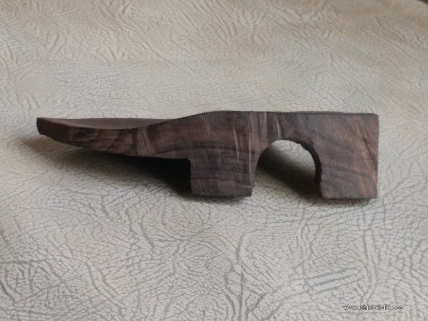

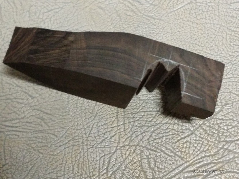

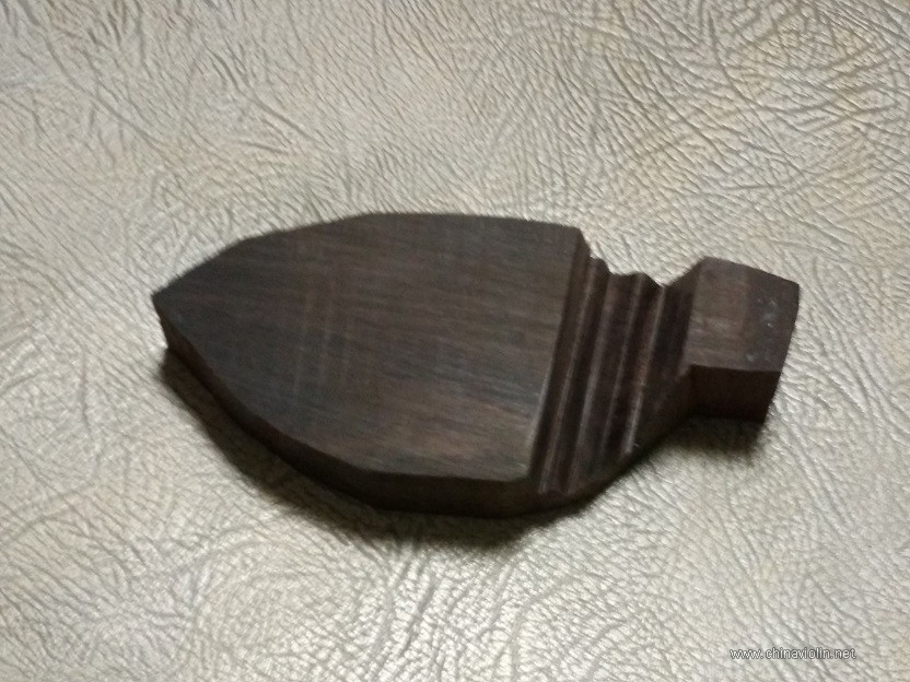

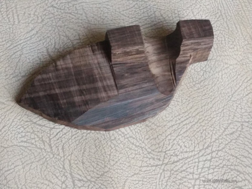

      下一步挖桥洞,桥洞轮廓先画上,用钢锯锯掉不要的部分,每条锯缝要平行,不然桥洞会扭曲。
      然后,把锯齿状桥洞磨圆。

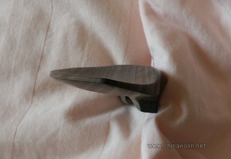

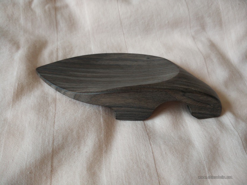

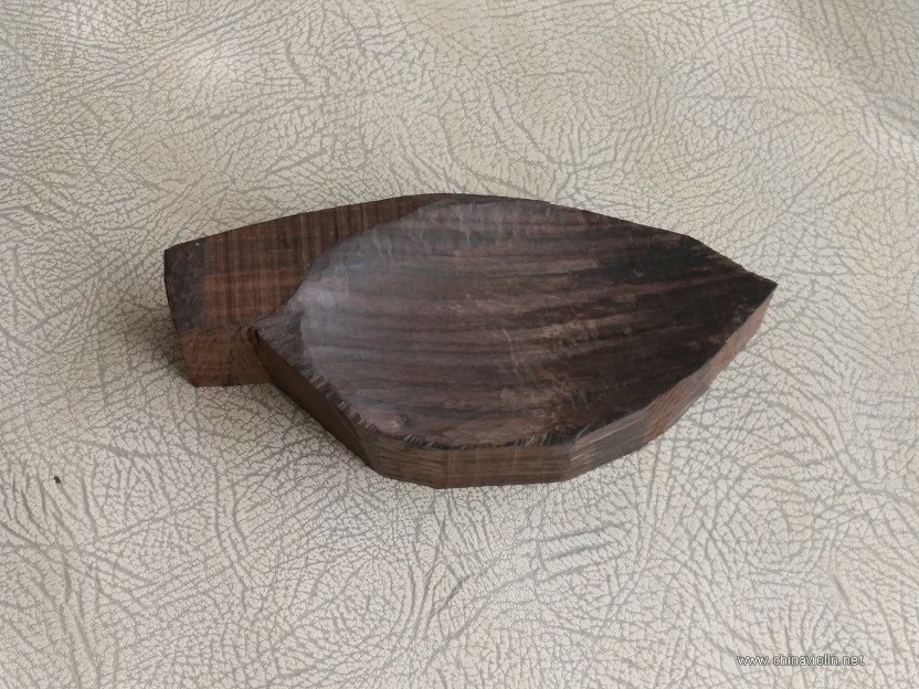

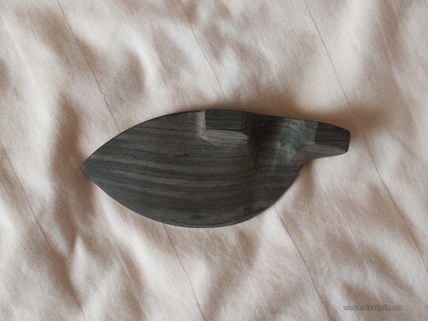

      桥洞偏左侧最高点到对侧边缘拉一条棉线,直尺顶在最凹的地方测量到棉线的距离可知挖下去有多深,深度要靠自己下颌的感觉,还和凹面尺寸大小有关,我这个凹下去有7-8mm。凹面的形状肯定不是球形,怎么说呢,想像一下鸡蛋平行于中轴切下一块薄片。凹面中轴的方向应该是从凹面的右前(琴头)到左后(琴尾)。刨的时候弧形的流畅性只能靠手摸了,边刨边感觉。
      大体锯掉不要的部分

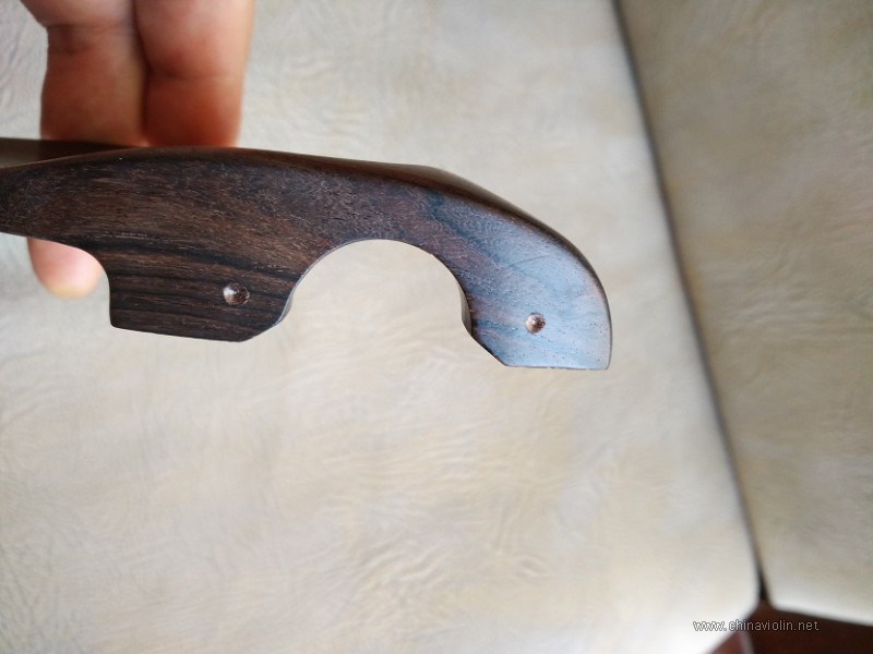

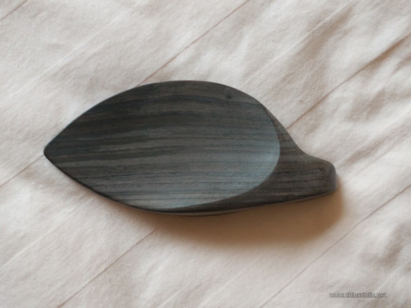

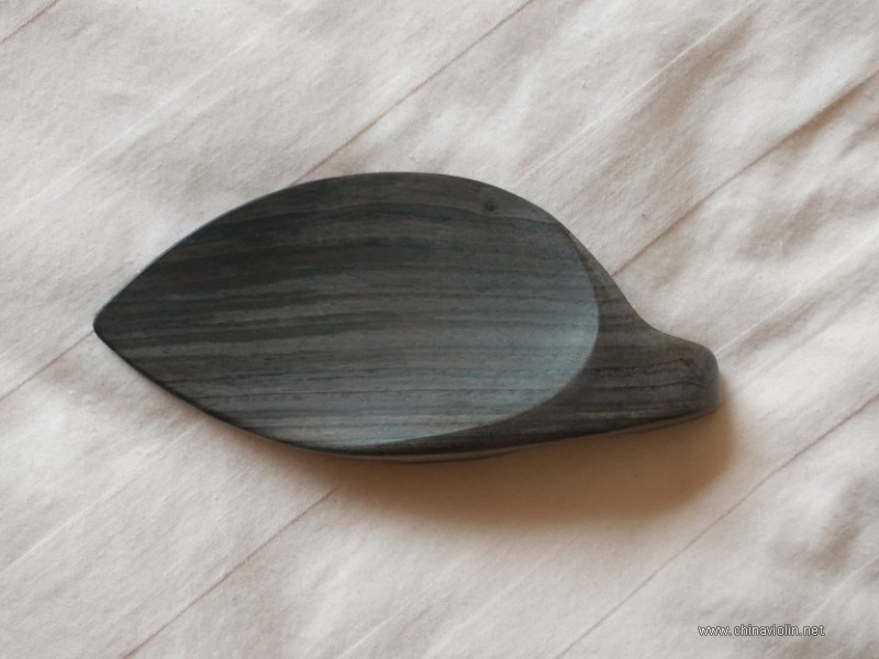

      经过各种锯、各种挫、各种水砂纸打磨,基本成型。
      下一步是安装螺丝。腮托表面不知需不需要处理,现在看起来无光泽。喷清漆?打蜡?还是什么都不搞,将来被皮肤油脂浸润就会有光泽?不是太清楚。
      不需要上光蜡?汗水和皮脂浸润进木质怎么办?

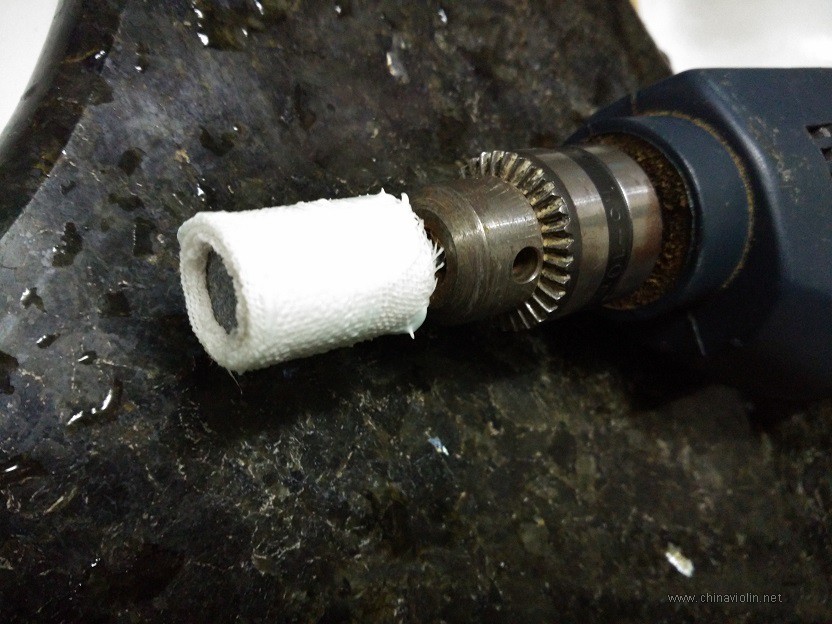

      按ba5rw说的办法用牙膏沾水磨,呵呵,有光泽了。手磨太费劲还是用电钻磨吧,把打湿的纱布绕几层在砂轮磨头上,再涂上牙膏很快磨好了。

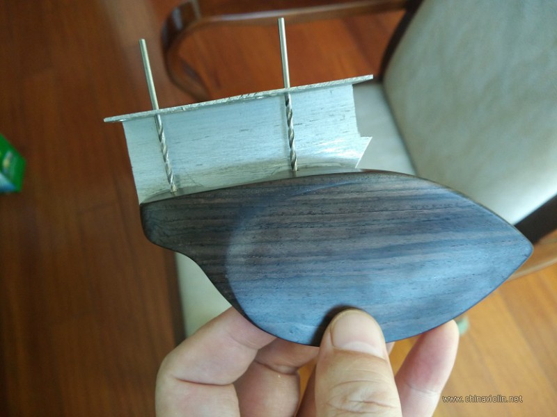

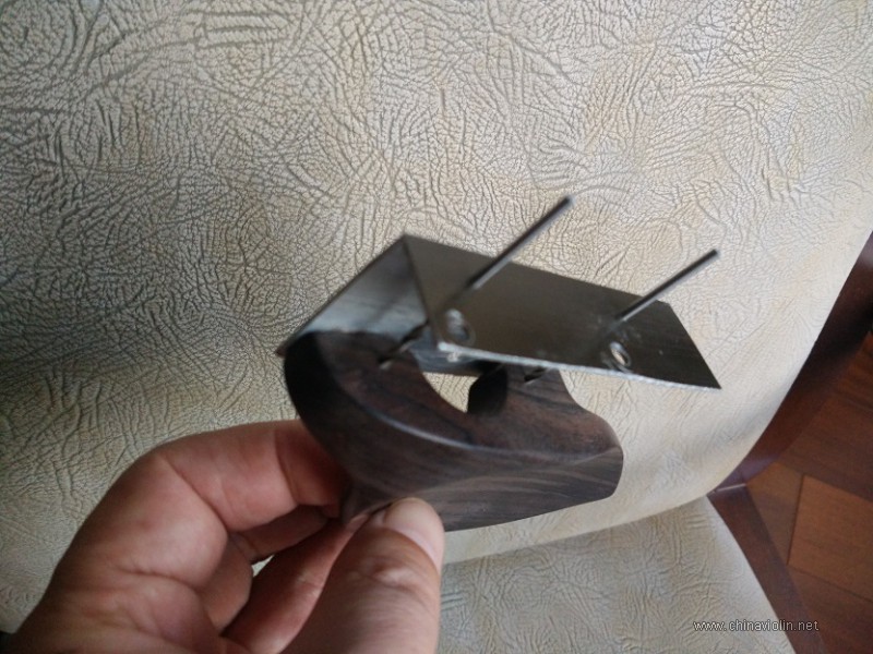

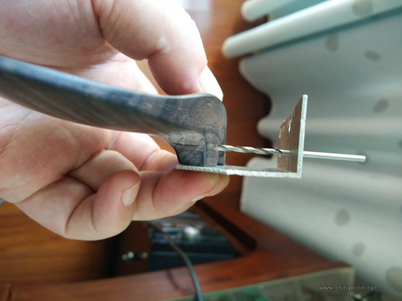

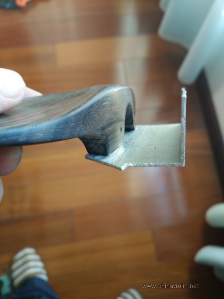

      需要钻两个螺丝孔,而且要与两个脚底面平行,我没有台钻,只有手枪电钻。腮托形状不规则不好夹持、手枪电钻手持稳定性差,恐怕有难度。这个是一次性要钻好的,如果钻歪了将无法修正。需要想个办法。
      想了个办法,如图在腮托钻孔部位定点,先钻一个坑
      找一块直角铝合金,按腮托两孔距离以及两脚底面的距离在铝合金一面钻孔使得孔与坑连线平行于两脚底面。
      俯视是这样的

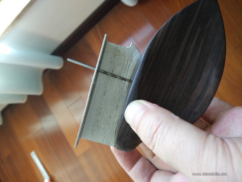

      调整好后暂时将两者用AB胶粘上。
      将来钻孔就这样钻,绝不会钻歪了
      先用较细的钻头钻(铝合金孔也是细的),然后再用较粗的合适的钻头钻(先把铝合金孔用该钻头扩孔)。完成。

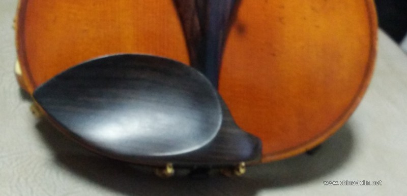

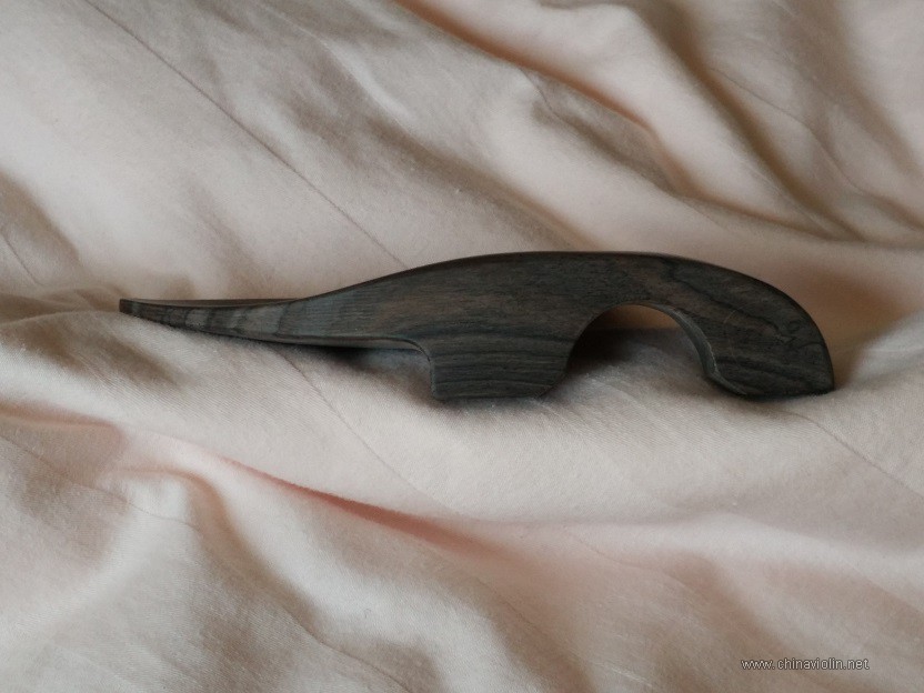

      从图上看和别的商品腮托外形差别还是蛮大的。通过这些改变消除了商品腮托顶楼所说的两个缺点,感觉更舒适。你也可以把你的腮托图示白圈部位挫低一点,试试看。
复制到木头上。
延轮廓线锯开。
先大致刨出正面轮廓。
刨好了
然后,把锯齿状桥洞磨圆。

拇指刨刨弧面,怎么把握弧形度呢?
引用 ljhyjx 2017-10-29 17:38
shshyy 发表于 2017-10-29 10:56
拇指刨刨弧面,怎么把握弧形度呢?
引用 ljhyjx 2017-10-29 22:08
大体锯掉不要的部分

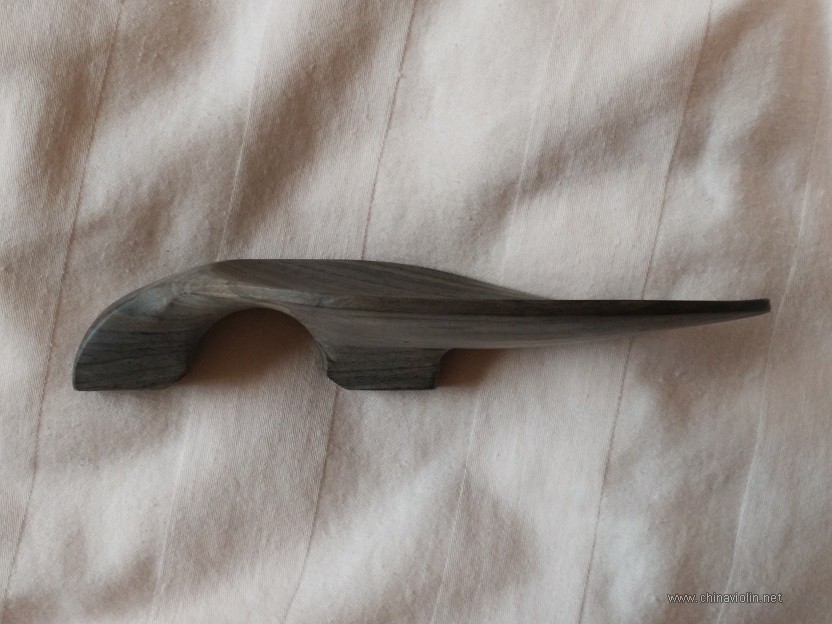

引用 ljhyjx 2017-10-30 14:24
引用 ljhyjx 2017-10-30 14:32
引用 ba5rw 2017-10-30 17:35
太厉害了楼主,膜拜中!
表面处理懂一点:买800号、5000号的砂布打磨,接着需要更高的光泽直接使用白色那种普通的牙膏沾水打磨,需要一定时间。
引用 ljhyjx 2017-10-30 18:01
ba5rw 发表于 2017-10-30 17:35
太厉害了楼主,膜拜中!
表面处理懂一点:买800号、5000号的砂布打磨,接着需要更高的光泽直接使用白色那种 ...

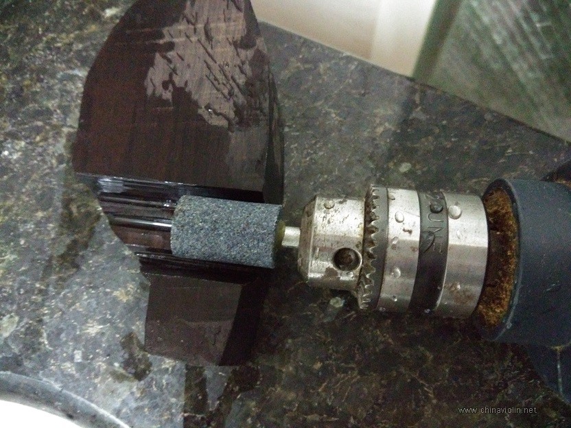

引用 ljhyjx 2017-10-30 21:58
引用 ba5rw 2017-10-30 22:56
红木不都是要经常手摸才有品味?好木不上漆,您看大师手上的念珠就知道,没事的!
引用 ljhyjx 2017-10-31 10:32
引用 ba5rw 2017-10-31 14:30
立即下单买台钻!不贵的……
