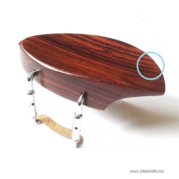

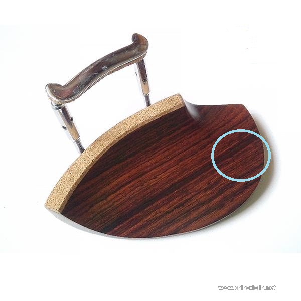

早就想自己做一个适合自己的腮托,一直没动手。市面上买的桥式腮托用过,有几个缺点:一是下巴尖经常压住拉弦板,影响拉弦板震动,原因是这种腮托只是过桥部分掩盖着拉弦板,其他地方暴露拉弦板太多。如图白圈部位。 s.jpg

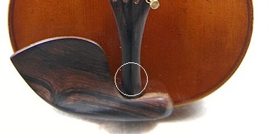

而早期流行的单边腮托拉弦板掩盖的就很好(篮圈位置)不会接触下颌尖。
但是单边腮托缺点就是对边板压力过大,不如过桥腮托压在尾木上。我的个性化腮托想结合两者优点。

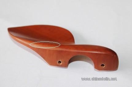

二是,图示白圈部位太高,往往顶着下颌骨侧面很不舒服。这是所有腮托共同的问题,他们没有考虑到左侧下颌骨缘其实是直的,当左侧下颌贴在腮托上时只有下颌尖和图中白圈凸起部位受力,由于腮托这个突出缘面积小受力大,久而久之颈部皮肤受伤色素沉着就产生了。怎么是颈部皮肤?不是下颌皮肤?嘿嘿,回去对着镜子看看你夹好琴后看看是不是颈部色素沉着部位正好对着腮托白圈部位。
