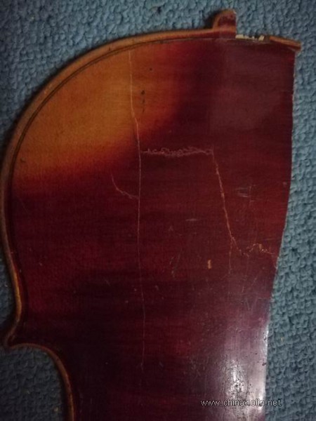

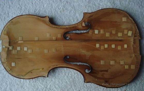

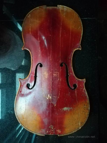

      首先看看二张别人修的琴板图:

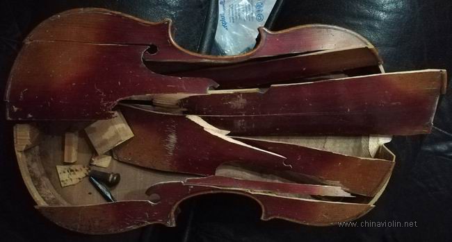

      再看看我要修复的碎裂烂琴图:对就是要对这把烂琴进行无补丁修复

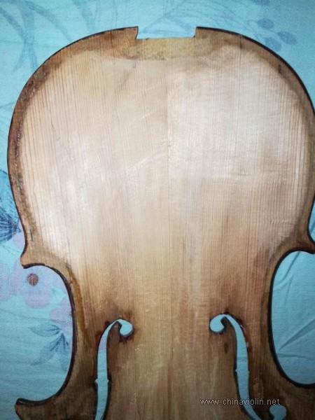

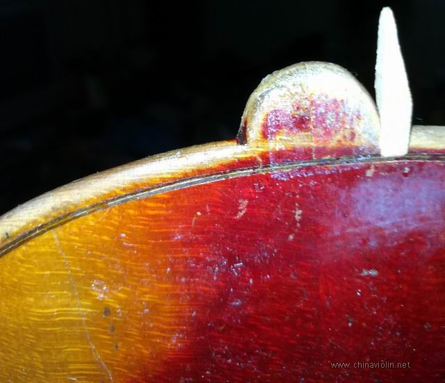

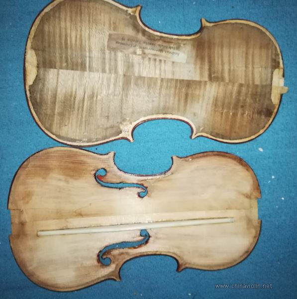

      先修面板,我没掌握补丁调频技术,只能像小童时的我瞎搞

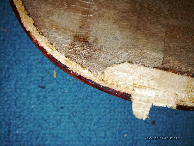

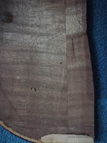

      开始修背板:
      比这小的缺损有多处要修补

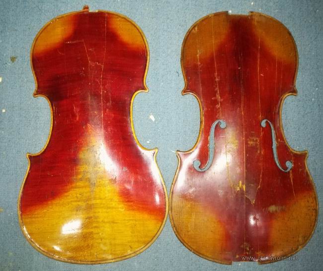

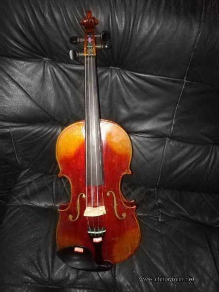

      大工告成!
      个别裂缝无补丁修复也许不太难,要任何裂缝都用无补丁修复好,说实在的,没那么好弄(我当然觉得一点都不难),尤其是在没有什么工具的情况下。但这个世界上没有什么不可能的事。
      听说古名琴的声音很好,不是道是不是调频补丁用得多的原因。
      四十多年的考验是有了,400多年的考验真的还还要等待验证。琴就是用热胶粘并的,验证失败后,琴还是要用热胶粘并。无补丁修复处会比并板牢固,也比没开裂前结实,这个试验40多年前我就验证过。道理应该也很容易明白,裂缝的粘接面更大,粘接缝的强度也更大。

开始修背板:

比这小的缺损有多处要修补
