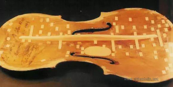

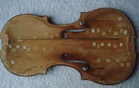

近几年发现,有的琴板上有很多补丁,有人大谈这是出于调频的需要,使琴声更好。觉得理由太牵强。
首先看看二张别人修的琴板图:

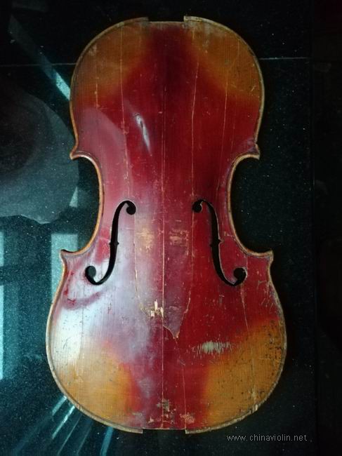

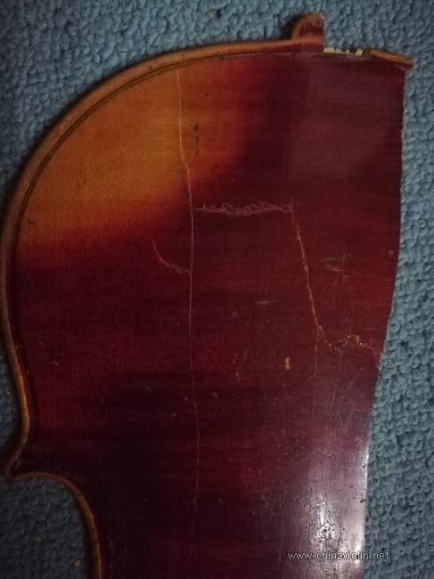

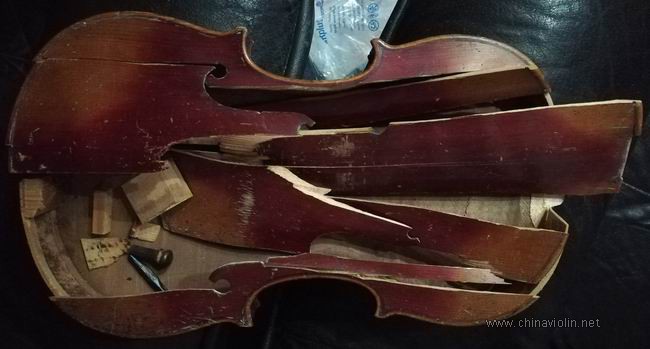

再看看我要修复的碎裂烂琴图:对就是要对这把烂琴进行无补丁修复

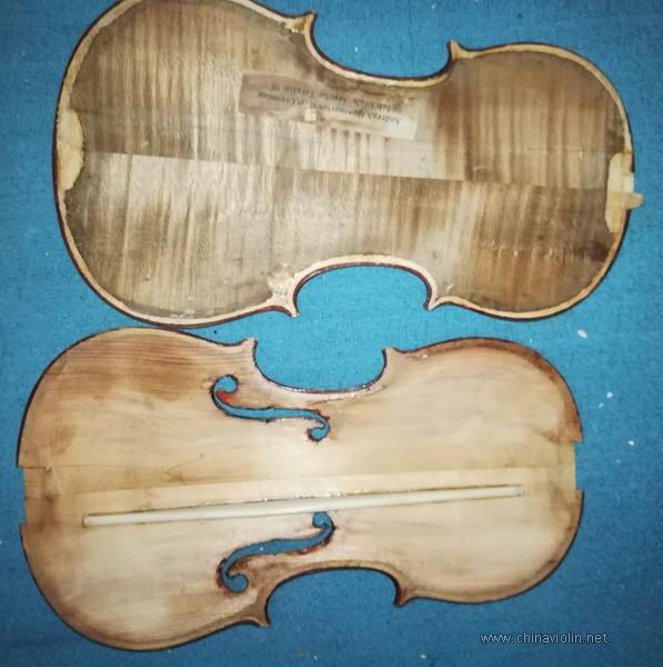

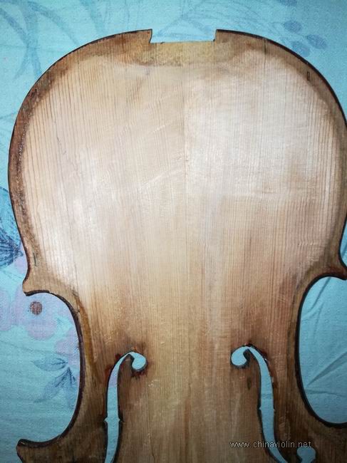

 楼主| 发表于 2017-9-30 18:18:54 | 显示全部楼层
先修面板,我没掌握补丁调频技术,只能像小童时的我瞎搞

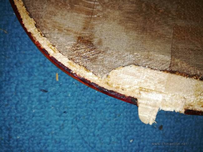

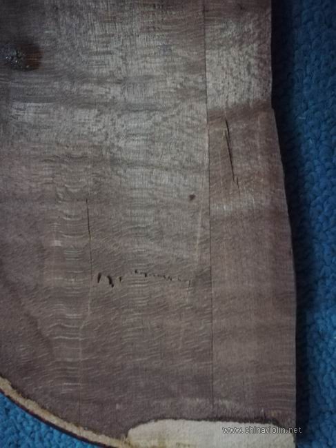

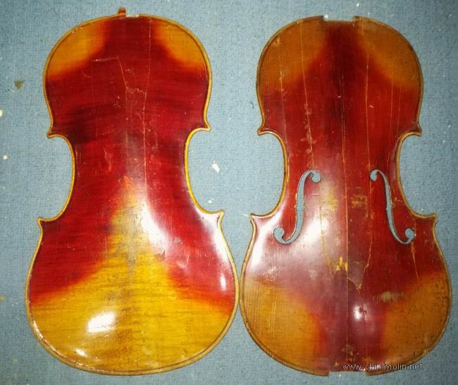

开始修背板:
13369
 楼主| 发表于 2017-9-30 18:22:01 | 显示全部楼层

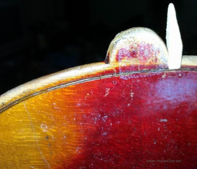

比这小的缺损有多处要修补

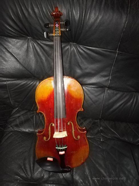

大工告成!
个别裂缝无补丁修复也许不太难,要任何裂缝都用无补丁修复好,说实在的,没那么好弄(我当然觉得一点都不难),尤其是在没有什么工具的情况下。但这个世界上没有什么不可能的事。
听说古名琴的声音很好,不是道是不是调频补丁用得多的原因。
