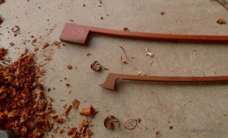

      其实东方人日常生活中的竹材,就是一个适用的材料,但制作方式必须重头开发,在重复成形的过程里累积新材料的参考数据,这是一个庞大的开发过程。
      先说材料。优质的弓子都要用Pernambuco wood 即“柏南波哥木”制成。“柏南波哥”是一个巴西的地名,柏南波哥木就是该地产的苏木,是最好的制弓材料。目前这种材料日见稀少,所以国内制弓业采用进口巴西苏木,不一定是产于柏南波哥,用它制弓,也是优质的木料。柏南波哥木也好,产于巴西其他地方的苏木也好,都有着颜色不同的特点。即有的是棕黄色,有的颜色非常深,几乎要接近于黑色。但判定一支弓的好坏,并不一定在其颜色。

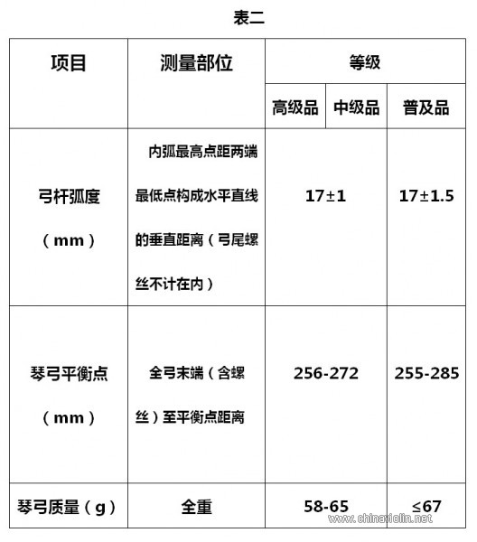

      中华人民共和国轻工业部行业标准
      QB/T2168-2003代替QB/T2168-1995
      2003-09-13发布  2003-10-01实施

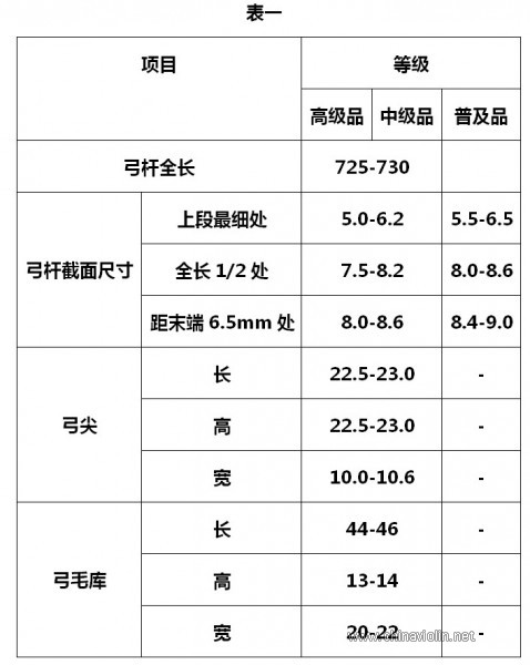

      3.2 琴弓主要部位尺寸
      应符合表一的规定
      3.3 弓杆弧高、琴弓平衡点、琴弓质量
      应符合表二的规定
