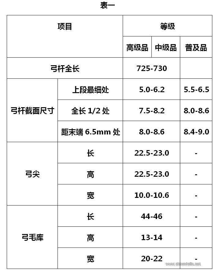

3.2 琴弓主要部位尺寸
应符合表一的规定
表一
项目
等级
高级品
中级品
普及品
弓杆全长
725-730
弓杆截面尺寸
上段最细处
5.0-6.2
5.5-6.5
全长1/2处
7.5-8.2
8.0-8.6
距末端6.5mm处
8.0-8.6
8.4-9.0
弓尖
长
22.5-23.0
高
22.5-23.0
宽
10.0-10.6
弓毛库
长
44-46
高
13-14
宽
20-22

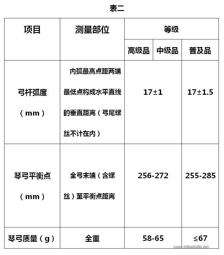

3.3 弓杆弧高、琴弓平衡点、琴弓质量
应符合表二的规定
表二
项目
测量部位
等级
高级品
中级品
普及品
弓杆弧度
(mm)
  内弧最高点距两端
最低点构成水平直线
的垂直距离(弓尾螺
丝不计在内)
17±1
17±1.5
琴弓平衡点
(mm)
全弓末端(含螺
丝)至平衡点距离
256-272
255-285
琴弓质量(g)
全重
58-65
≤67
3.4 外观工艺
应符合QB/T 2607-2003中的规定.
3.5 主要材料
应符合QB/T 2607-2003中3.5的规定。
(以下略)
