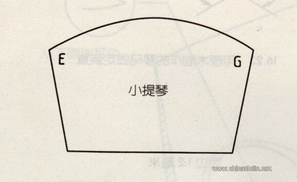

      琴码顶端的弧度也要十分正确,琴马上缘的弧度,以在D、A弦上奏强音时,弓毛不碰到邻弦为度。过弯会造成换弓不便,太平则弓毛易碰触邻弦。一般可以这样确定:平端起琴身从D弦看E弦,形成一平面,A弦应高出平面1毫米,同样,G弦和A弦也会有一平面,D弦也应高出一毫米。琴码的弧度可参照下图:
      琴码弧度模板
