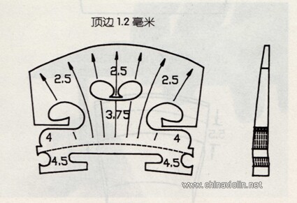

   琴马的厚度以马脚底面处4.5mm、顶端1.2~1.5mm为佳。在修削时要保持马子的中心部分有足够的厚度,不能均匀地修薄,应在马子中心部分的半圆区以外呈扇形地修薄.如下图:
   换句话说,修好的马子应是中心部分稍为拱起,而不是完全平的。这个修削面,应是朝指板方向的那一面。朝拉弦板的这一面,是完全平的。马子装在琴上,由于强的拉力,趋向于朝琴头方向倾斜。久而久之会把琴马拉弯。而一旦琴马变弯就无法很好地传导弦的振动了。所以,在装配马子时,必须使琴码靠演奏者的一面与面板呈90度,而朝琴头的那一面(即修削面)与面板略大于90度。这样马子就如同一个三角斜撑,如果演奏者经常注意把马子扳正,一般来说是不会被拉弯的。

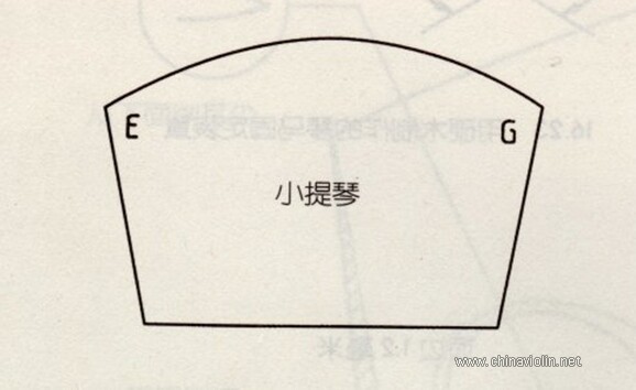

   琴码顶端的弧度也要十分正确,琴马上缘的弧度,以在D、A弦上奏强音时,弓毛不碰到邻弦为度。过弯会造成换弓不便,太平则弓毛易碰触邻弦。一般可以这样确定:平端起琴身从D弦看E弦,形成一平面,A弦应高出平面1毫米,同样,G弦和A弦也会有一平面,D弦也应高出一毫米。琴码的弧度可参照下图.
琴码弧度模板
