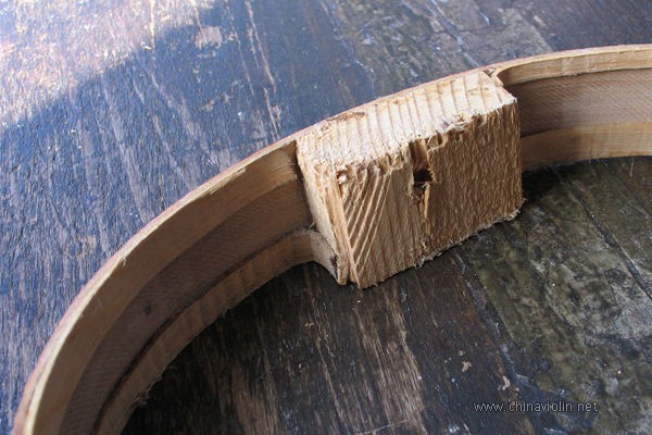

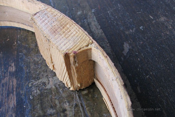

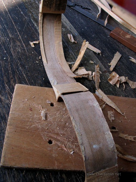

      朋友拿来一把1/2小提琴,琴头脱胶,面板和背板也都有脱胶缝隙,我一看只能打开后再胶合了。轻轻一掰,面板就打开了,接下来所看到的使我目瞪口呆!这哪里是制琴师的作品,明明就是蹩脚木匠的劣作!
      大家看看吧,首木是这样的,旁边的衬条是这样粘的:
      首木的另一面:
      看看尾木,简直就是一块毛柴。

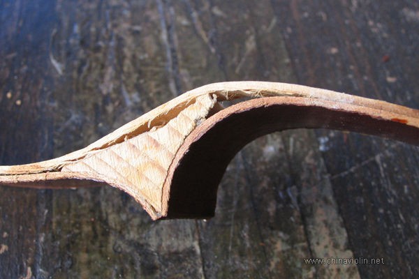

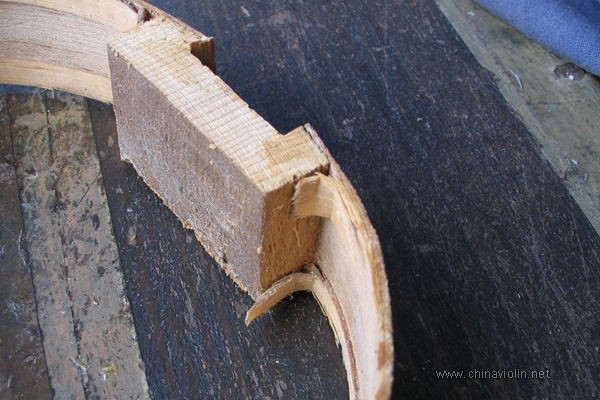

      尾木的另一端

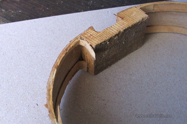

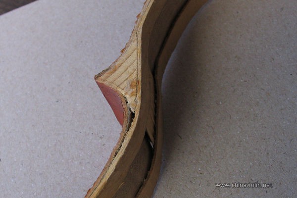

      角木和衬条:
      角木和衬条
      角木和衬条

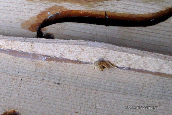

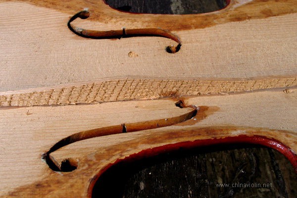

      低音樑
      低音樑

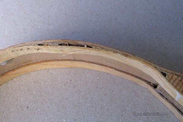

      衬条

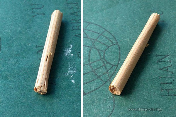

      音柱的两端
      这把琴没有厂家标签,闲置多年,是谁做的无从查起,但是可以确定的是:这是一个最最蹩脚的木匠做的。看到这样琴之后,我对“金玉其表,败絮其中”、“绣花枕头稻草包”等成语有了进一步的理解。
      我想,今后买琴是不是要向外科医生借一个内窥镜或者胃镜,有条件的要动用X光、B超、CT等等高级透视设备。
      蹩脚木匠和无良奸商竟然把这样的琴做卖出来,使我怒火燃烧!愤怒之后,我手持利器,一阵砍杀!
      朋友们,老师们,你看到这样的琴有何感想?
