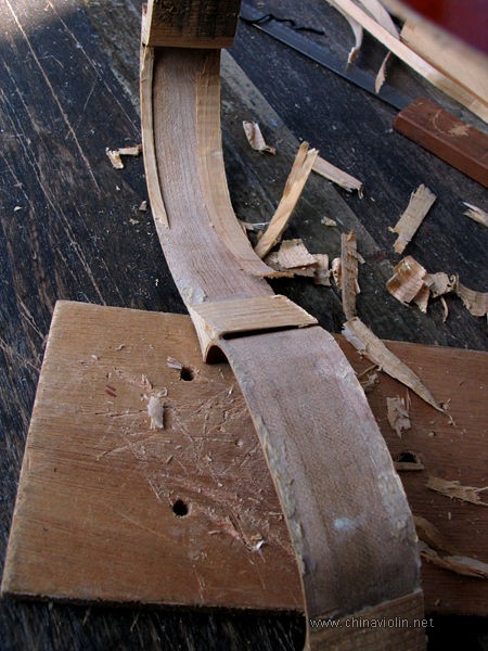

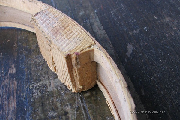

  朋友拿来一把1/2小提琴,琴头脱胶,面板和背板也都有脱胶缝隙,我一看只能打开后再胶合了。轻轻一掰,面板就打开了,接下来所看到的使我目瞪口呆!这哪里是制琴师的作品,明明就是蹩脚木匠的劣作!

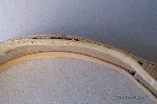

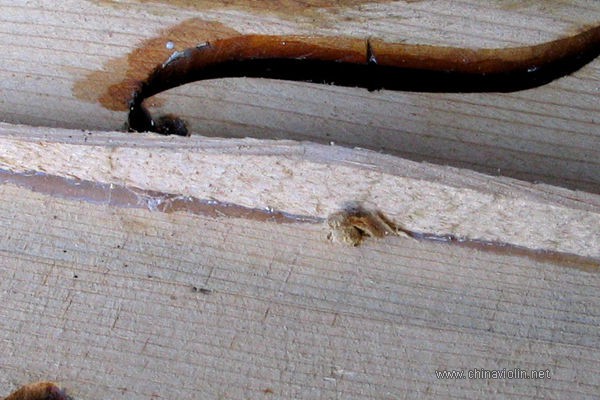

大家看看吧,首木是这样的,旁边的衬条是这样粘的:
首木的另一面:

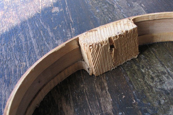

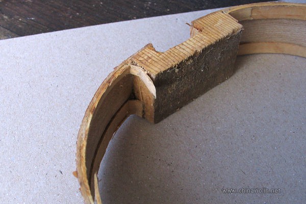

看看尾木,简直就是一块毛柴。
尾木的另一端

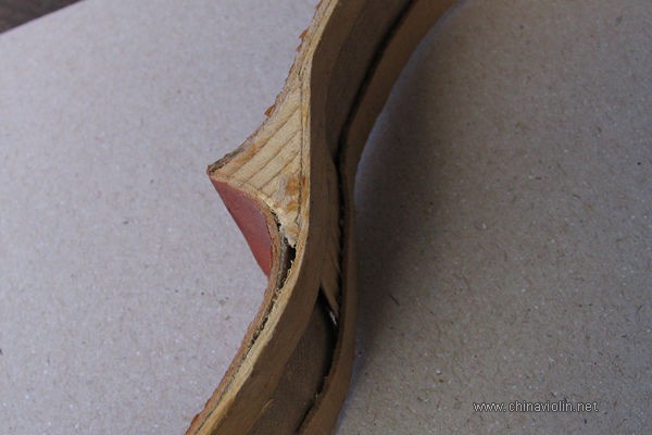

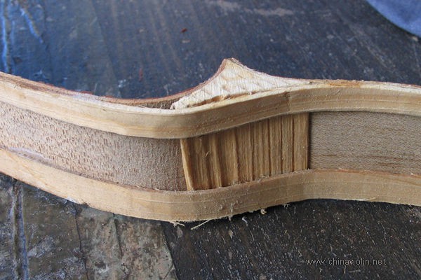

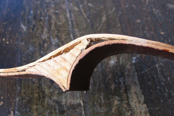

角木和衬条:
角木和衬条
角木和衬条

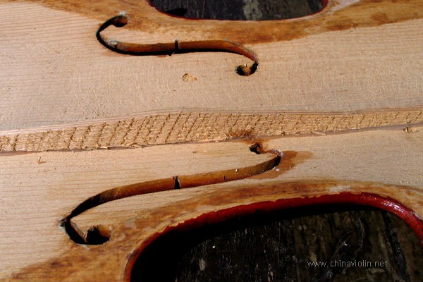

低音樑
低音樑
衬条

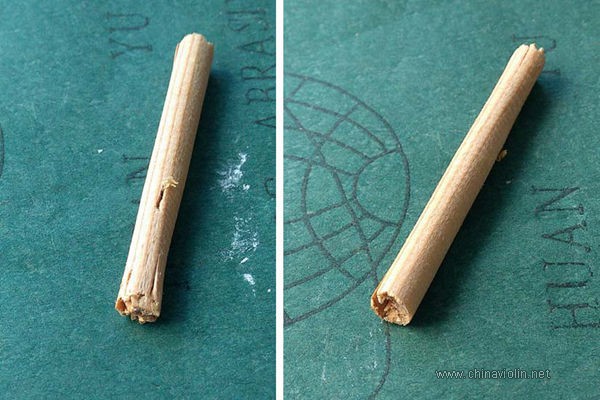

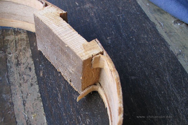

音柱的两端
  这把琴没有厂家标签,闲置多年,是谁做的无从查起,但是可以确定的是:这是一个最最蹩脚的木匠做的。看到这样琴之后,我对“金玉其表,败絮其中”、“绣花枕头稻草包”等成语有了进一步的理解。
