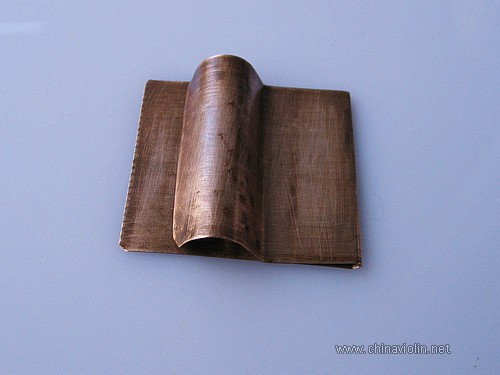

      一、剪一块厚度为0.20mm的磷铜皮,尺寸为25x57。(用磷铜皮材料主要看好它的弹性好,又容易焊接。)然后把磷铜皮的一端弯成R5的弧形。见图1

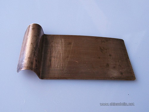

      二、把磷铜皮在30mm处折转,压平。见图2.

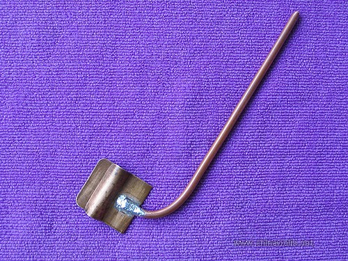

      三、找一根4mm粗,长度为150mm的铜管,头部弯一个R15的弯头,最前端敲扁约10mm 长度,用焊锡焊接到磷铜皮的中间部位。见图3.

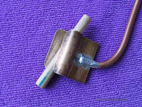

      四、夹上音柱,可以用了。见图4.
