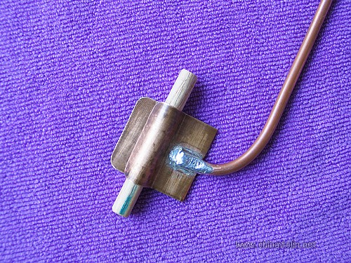

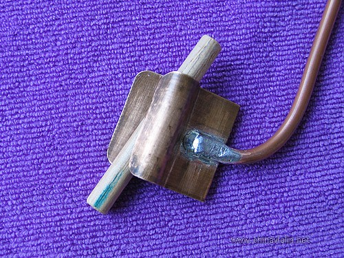

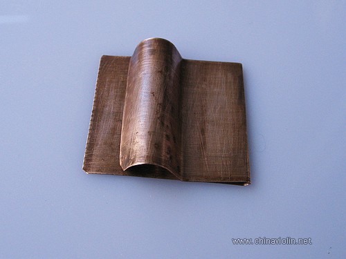

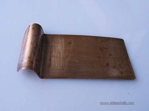

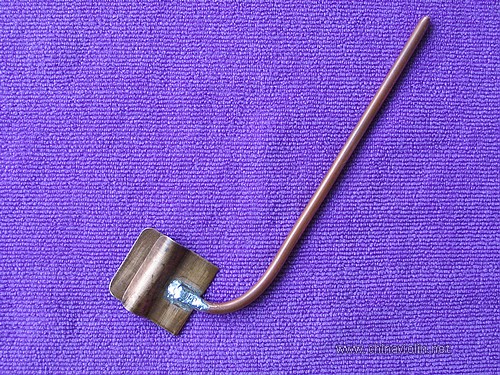

  传统的音柱安装工具缺点是要把音柱戳个洞,爱琴之人总不免心痛,用簧片式的安装工具可以避免这个问题。具体做法如下:
一、剪一块厚度为0.20mm的磷铜皮,尺寸为25x57。(用磷铜皮材料主要看好它的弹性好,又容易焊接。)然后把磷铜皮的一端弯成R5的弧形。见图1
二、把磷铜皮在30mm处折转,压平。见图2.
三、找一根4mm粗,长度为150mm的铜管,头部弯一个R15的弯头,最前端敲扁约10mm 长度,用焊锡焊接到磷铜皮的中间部位。见图3.
四、夹上音柱,可以用了。见图4.
在小提琴中装好音柱之后,将工具倾斜一个角度滑出。(因磷铜皮有弹性,音柱不会倒)见图5.
  我做好之后马上试用,觉得非常方便。这个工具和上次做的工具一样,都是不伤音柱的安装工具。也可以用来做新材料音柱的安装工具。(如碳纤维音柱等不能戳孔的新材料)
  制作要点:
  1、用于夹音柱的小弧形,可以用音柱做模具弯好,再收小一些弧度,但是一定要能稳定地夹住音柱。
  2、磷铜皮的四个角要倒成圆角,特别是下方用于音柱滑出的这个角,一定要倒成R3圆角,便于用好之后顺利滑出。

发表于 2017-6-28 11:49:06 | 显示全部楼层
我学习此法做了一个,音柱直径6.0mm,夹在里面后,放不进去。我试了一下,音柱直径5.0mm时,才可以从F孔放入。我想如果用易拉罐的铝合金薄片制作较为合适。

我学习此法做了一个,音柱直径6.0mm,夹在里面后,放不进去。我试了一下,音柱直径5.0mm时,才可以从F孔放 ...
可能是你的琴F孔宽度比较紧凑,用薄一点的材料就行了。我用的是厚度0.2mm的磷铜皮,易拉罐的铝合金厚度是0.13,更薄一些,但是铝合金不能用锡焊了,可改作铆钉连接。

可能是你的琴F孔宽度比较紧凑,用薄一点的材料就行了。我用的是厚度0.2mm的磷铜皮,易拉罐的铝合金厚度是 ...
用易拉罐的铝合金试做了一个,以铆钉连接。结果由于材料太薄,缺乏应有的弹性和夹持力,无法应用。改用0.4mm的铝片,制作成功。实际应用,效果很好。谢谢!

银弦 发表于 2018-1-18 23:12
音柱是一次性安装到位吗?不需要调整了?
调整的时候仍然把工具伸进琴里,夹住音柱便可移动位置。也可以把音柱从琴里取出。

谢谢支持!制作这个工具时可把圆弧改成三角形,夹持音柱更有力。
