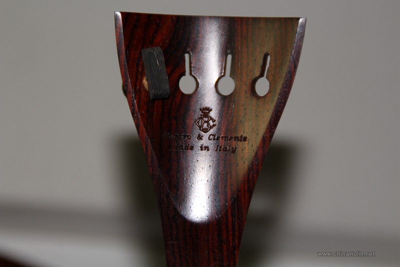

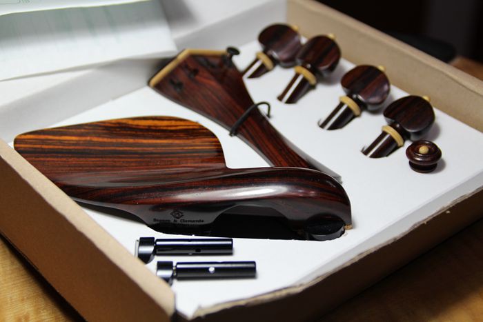

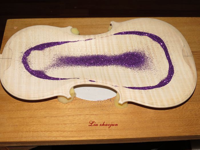

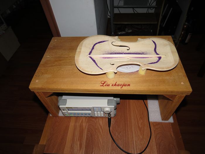

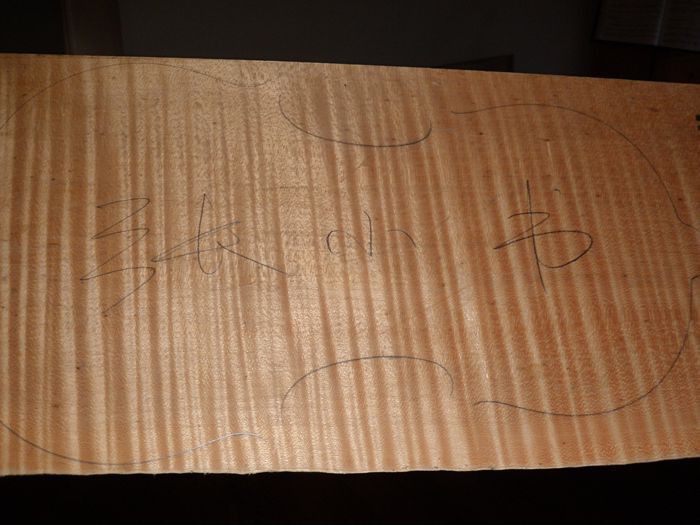

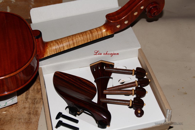

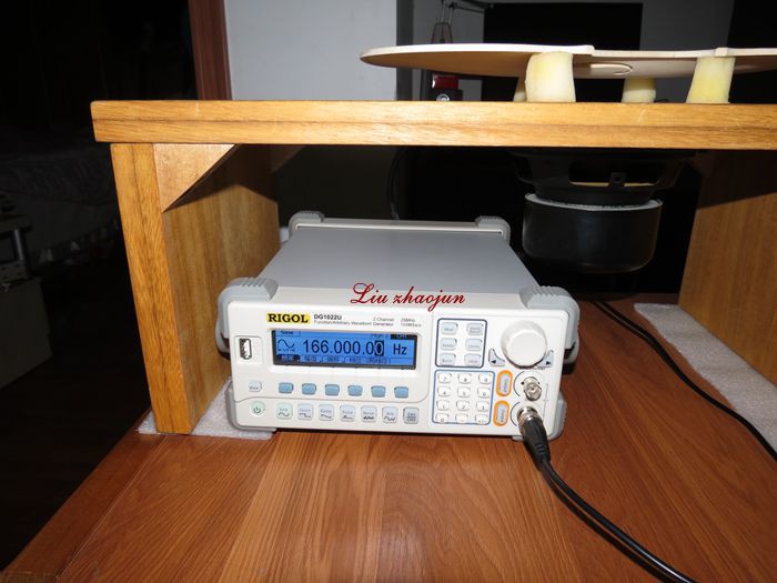

摘要: 琴型"Stradivari1715"  不做白琴定音调试,板要稍厚些,慢慢开音. 改为3万元定制,琴板白琴调音,另定制Bogaro & Clemente意大利配件

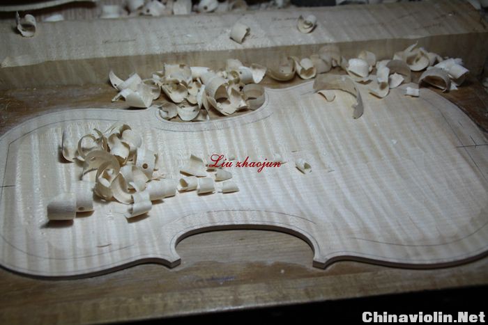

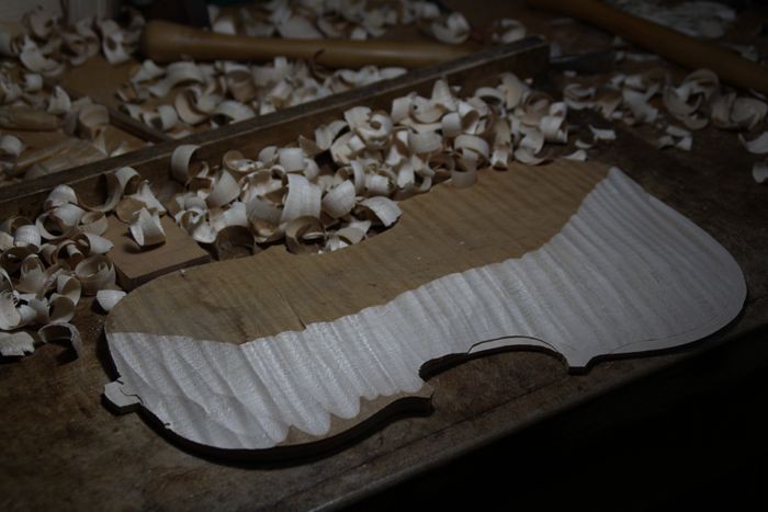

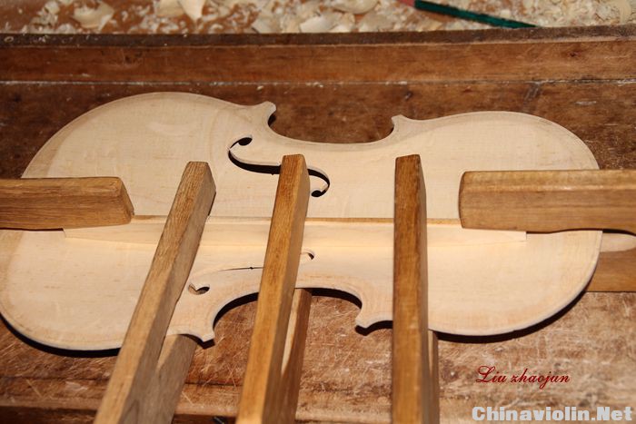

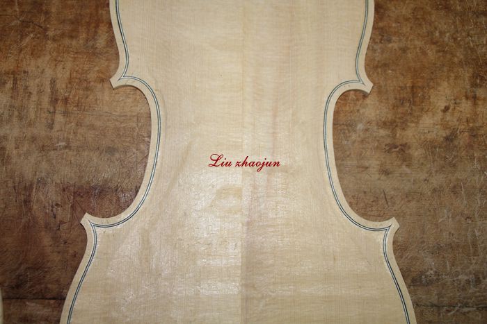

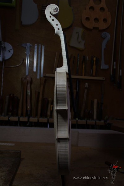

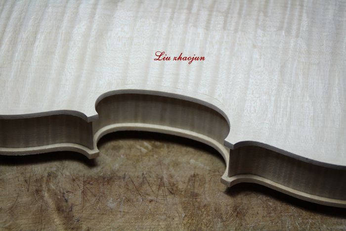

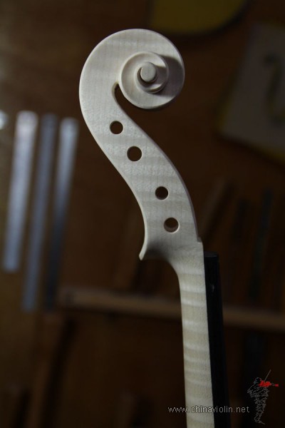

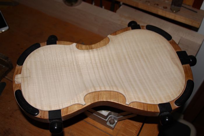

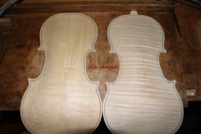

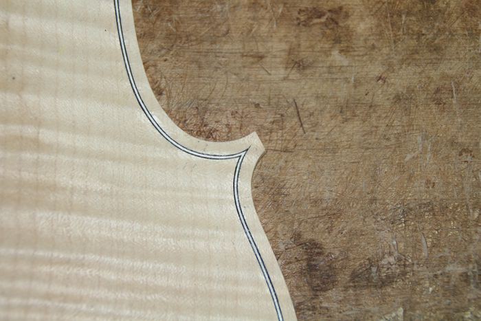

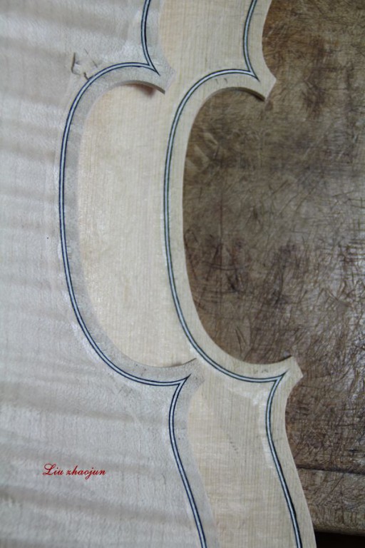

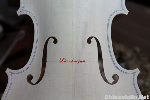

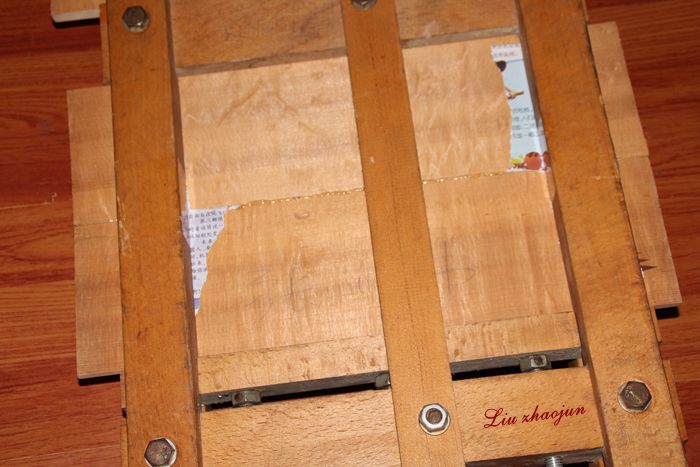

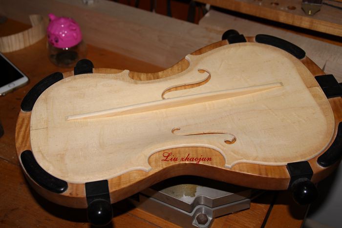

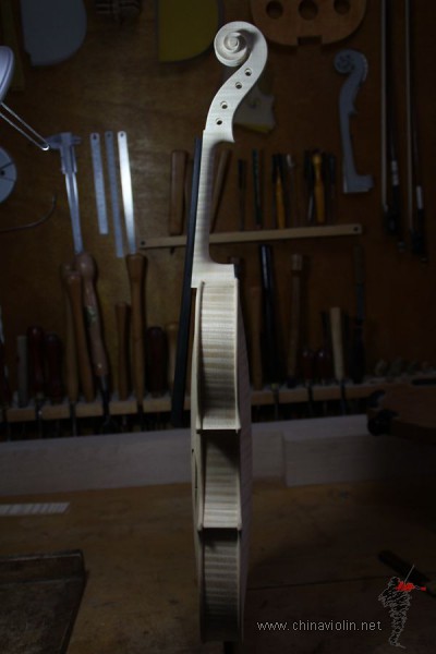

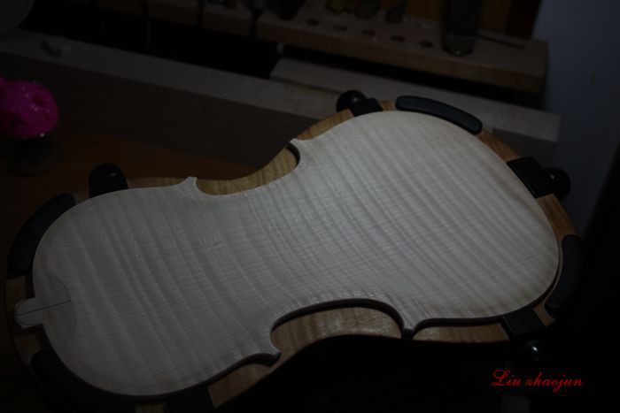

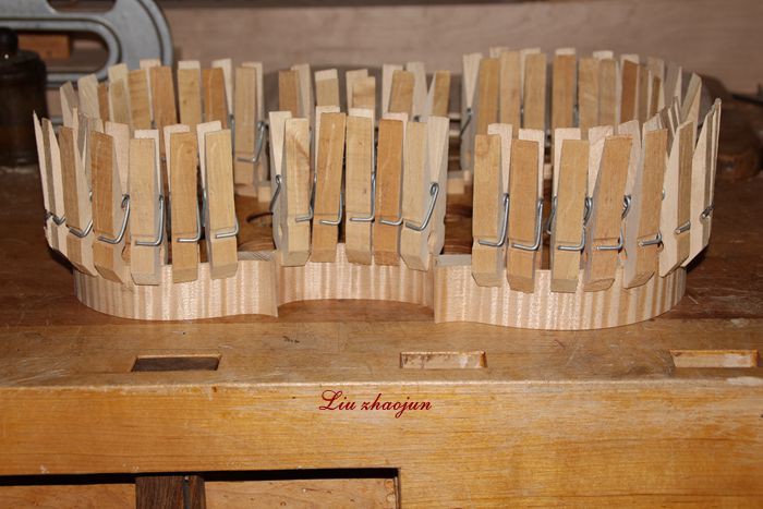

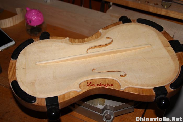

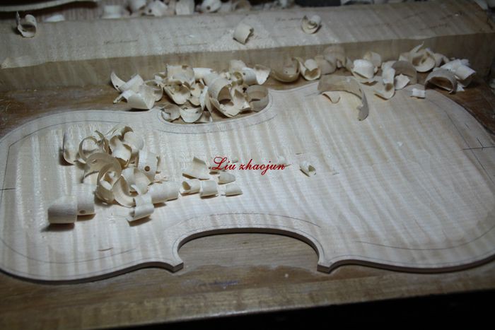

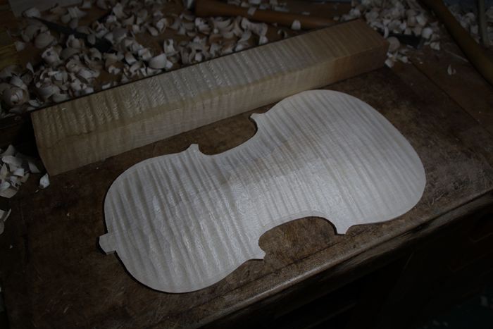

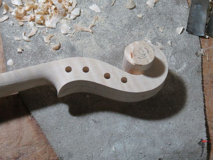

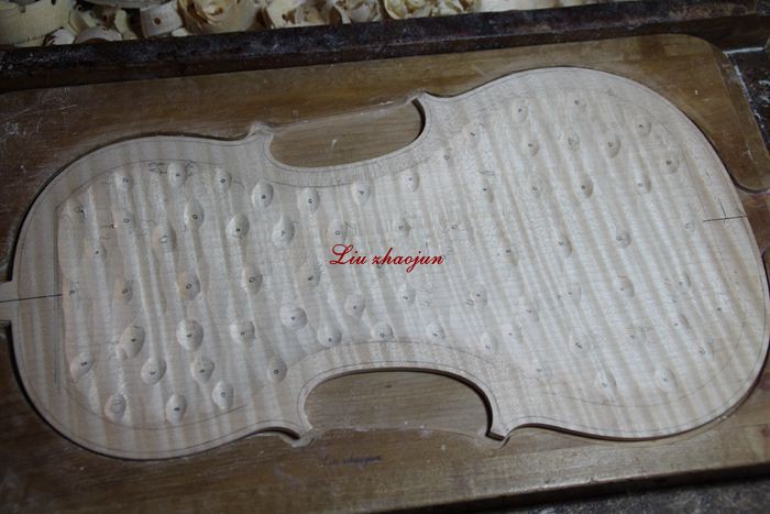

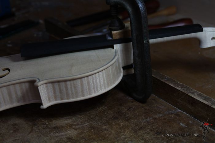

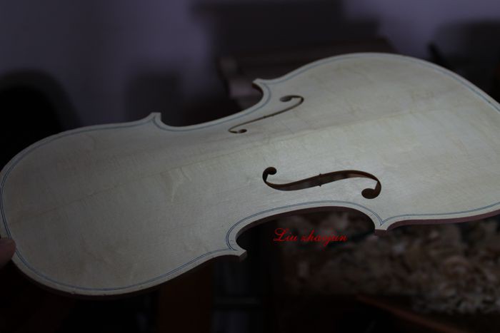

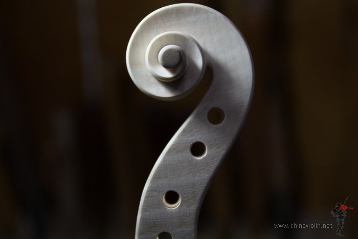

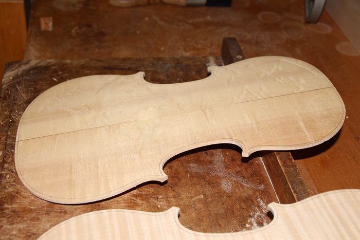

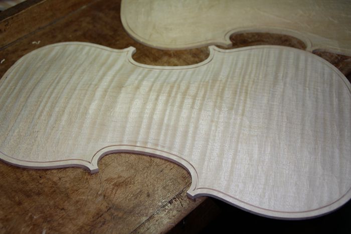

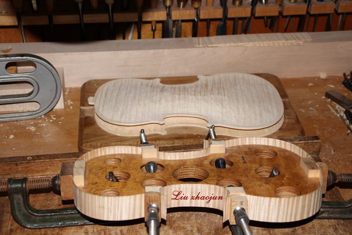

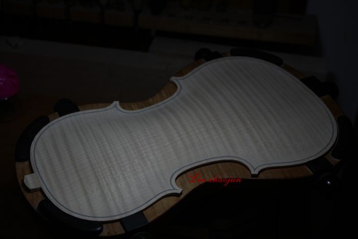

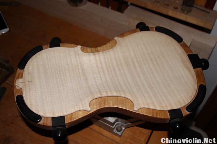

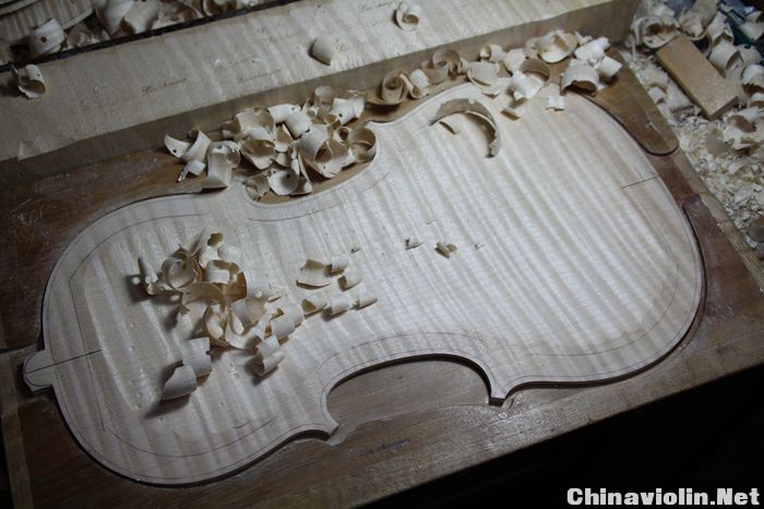

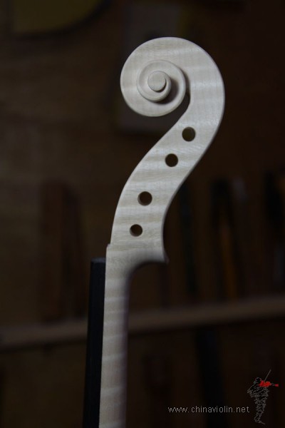

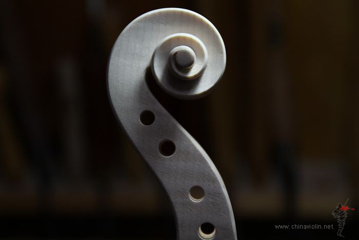

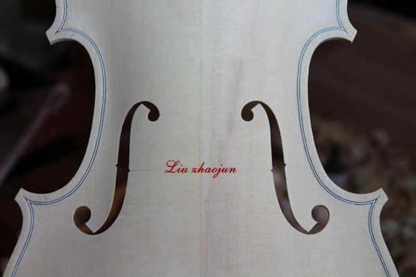

制作过程
过程
过程
过程

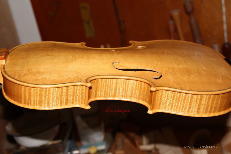

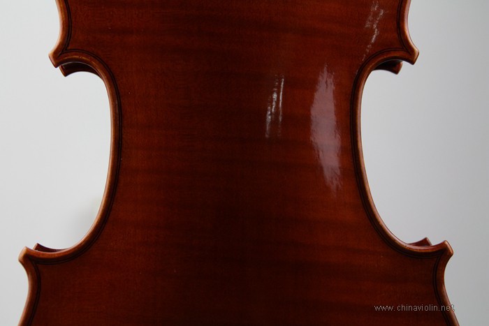

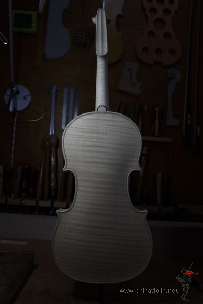

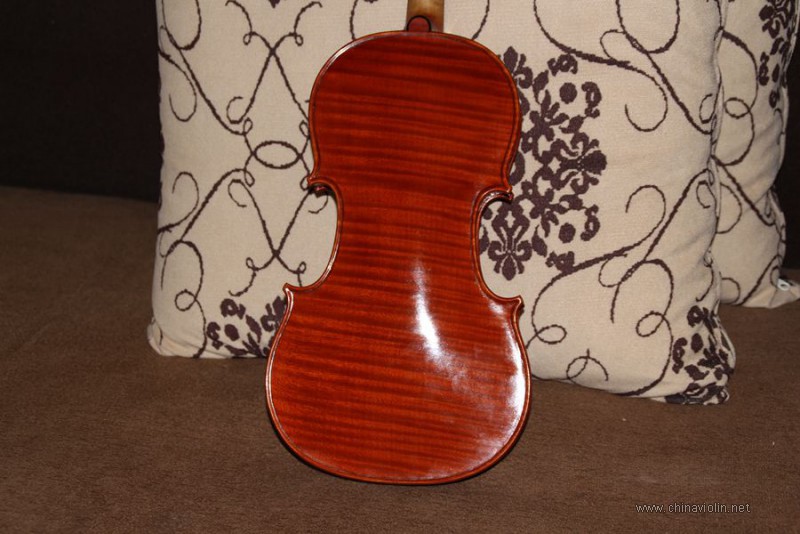

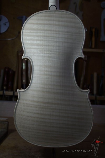

小书:不要着急琴其实已经干了,我虽然放置的空间里都是很干燥的,但上海这几个月有太阳的日子实在太少,纯油性漆还是需要太阳光的照射,等天气好的时候晒几天再装配。

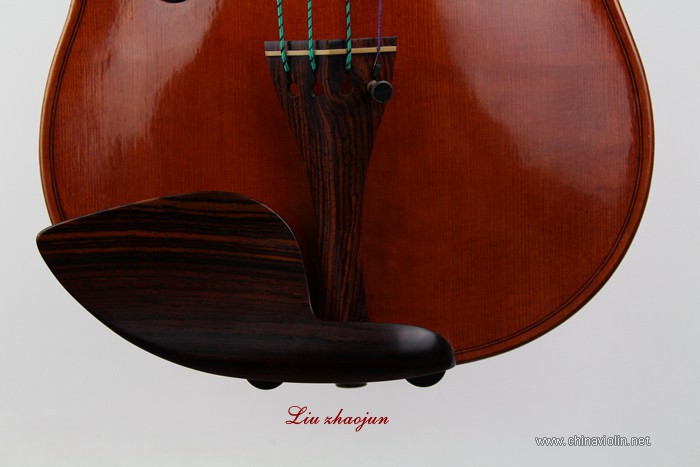

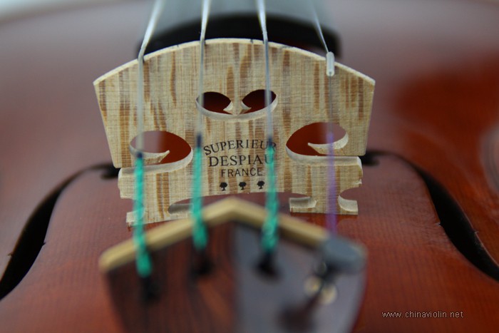

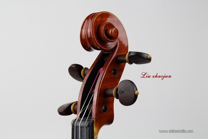

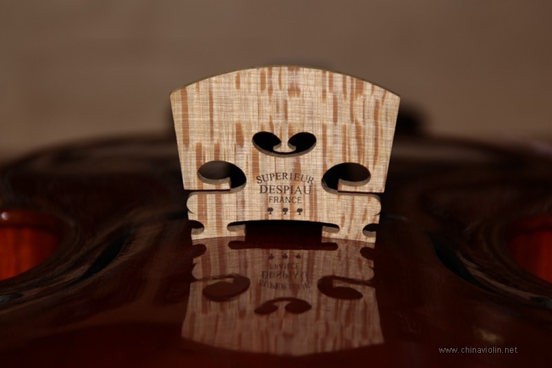

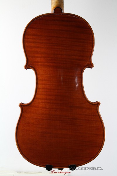

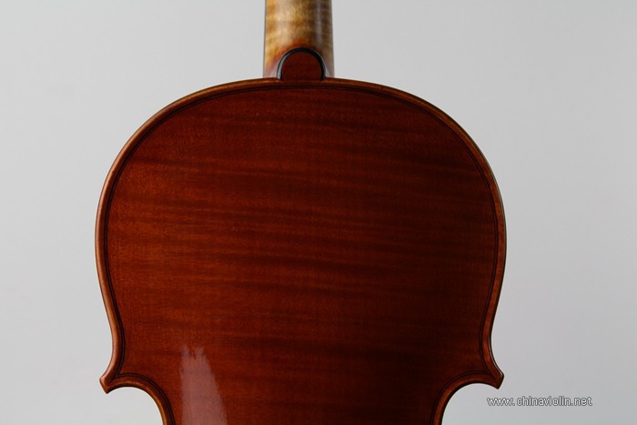

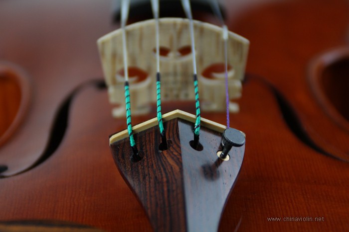

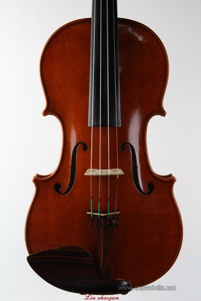

装配已完工,因张老师要求油漆多干燥一些时间9月份拿琴,所以和后面李先生一把 一起录音,这样也节省演奏老师一些时间。为什么论坛里许多制作师的琴没录音,其中一个原因就是请演奏老师真的很麻烦,他们都很忙的。

引用 刘兆军 2016-3-1 21:06
引用 刘兆军 2016-3-1 21:11

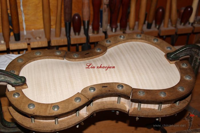

制作过程
引用 刘兆军 2016-3-1 21:16
过程
引用 刘兆军 2016-3-1 21:26
过程

引用 刘兆军 2016-4-26 17:37
过程

引用 刘兆军 2016-7-3 15:06

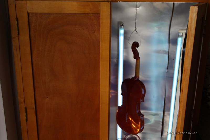

引用 刘兆军 2016-9-1 22:56

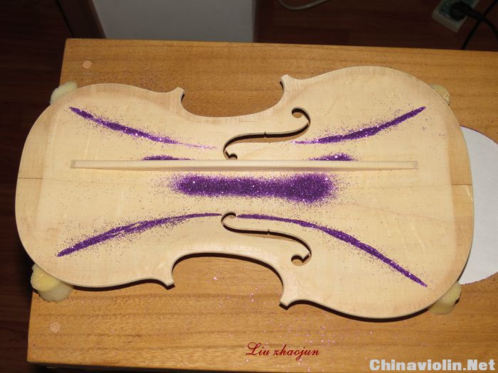

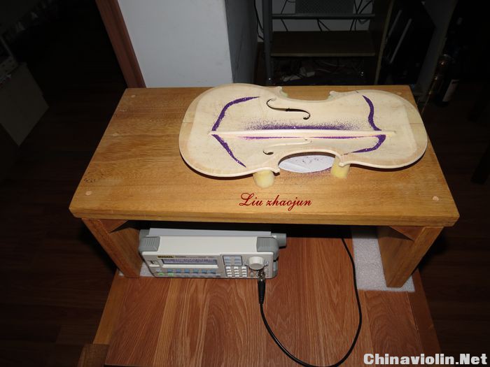

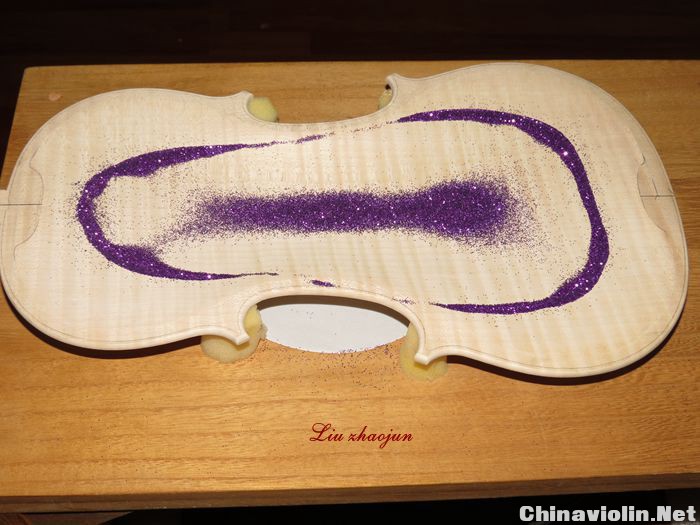

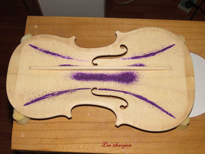

引用 sunlon026 2016-9-26 22:39

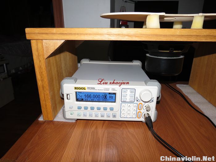

好手艺~
第一次见频率测试,蛮有味道的~
