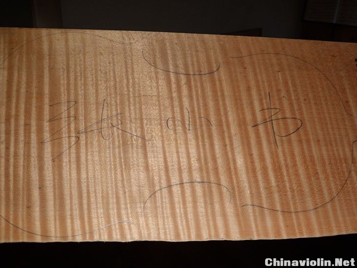

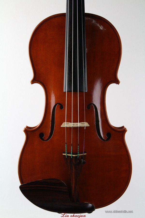

                    琴型"Stradivari1715"  不做白琴定音调试,板要稍厚些,慢慢开音.
制作师:刘兆军         电话:13681656568

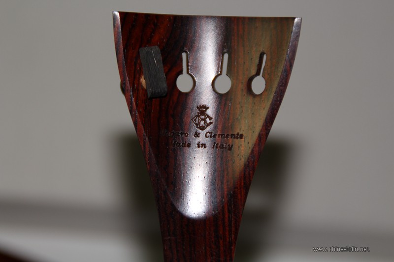

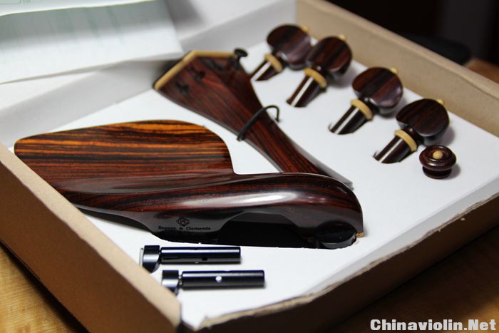

 楼主| 发表于 2016-3-1 21:06:40 | 显示全部楼层
改为3万元定制,琴板白琴调音,另定制Bogaro & Clemente意大利配件

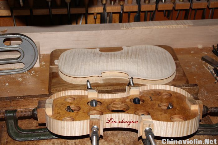

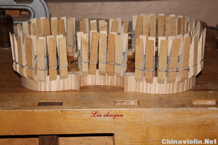

制作过程

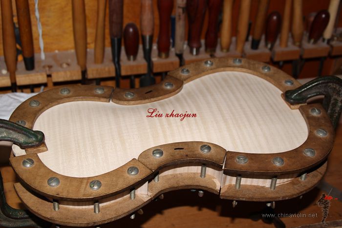

 楼主| 发表于 2016-3-1 21:16:38 | 显示全部楼层
过程

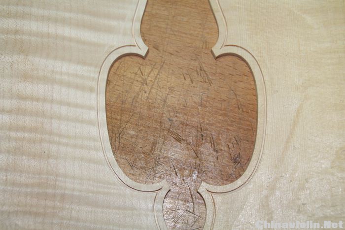

 楼主| 发表于 2016-3-1 21:26:08 | 显示全部楼层
过程

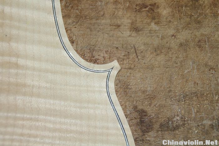

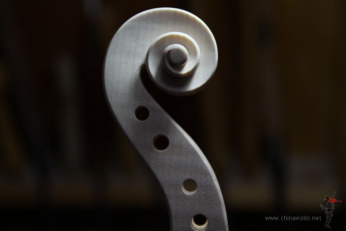

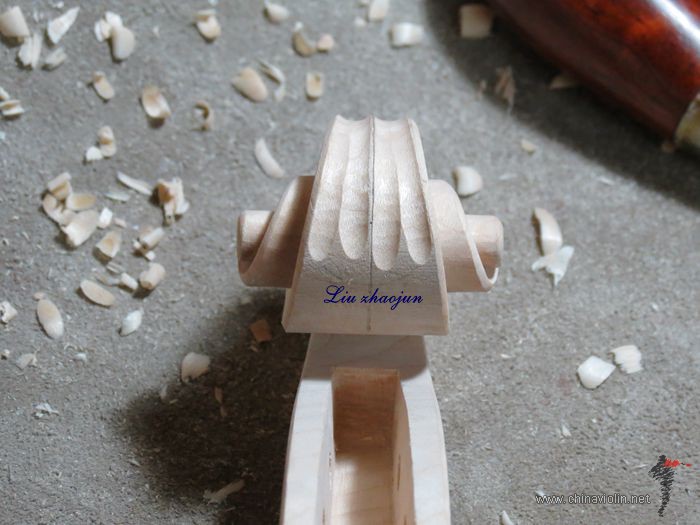

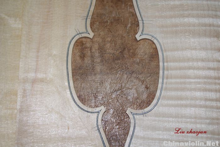

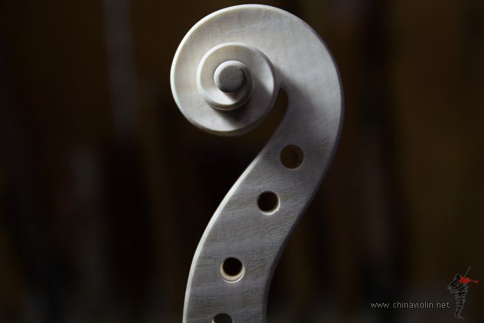

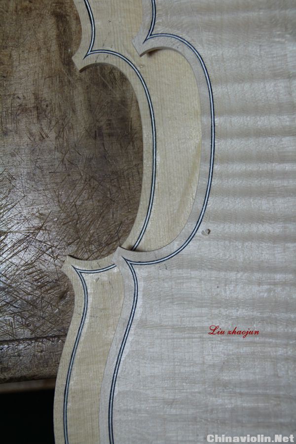

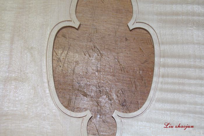

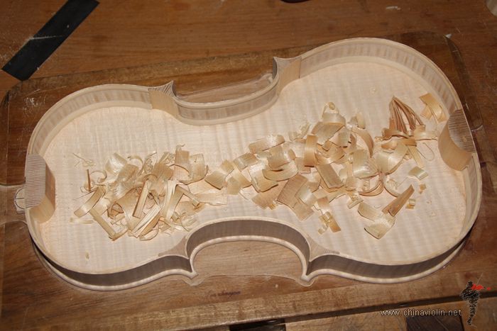

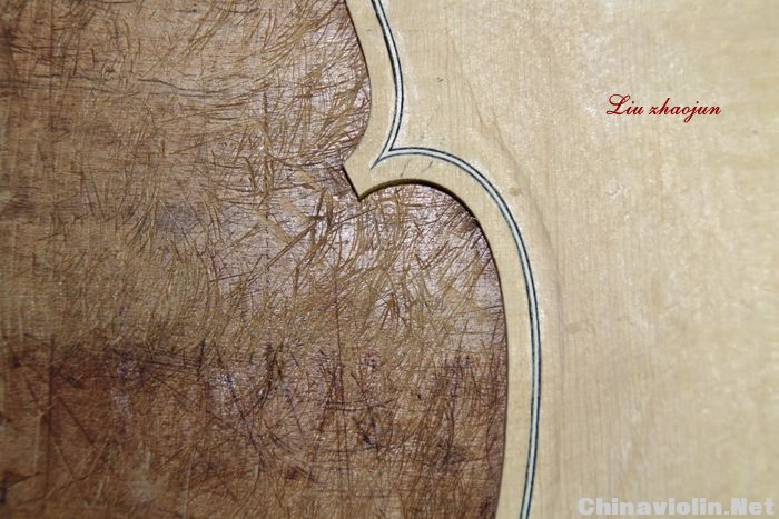

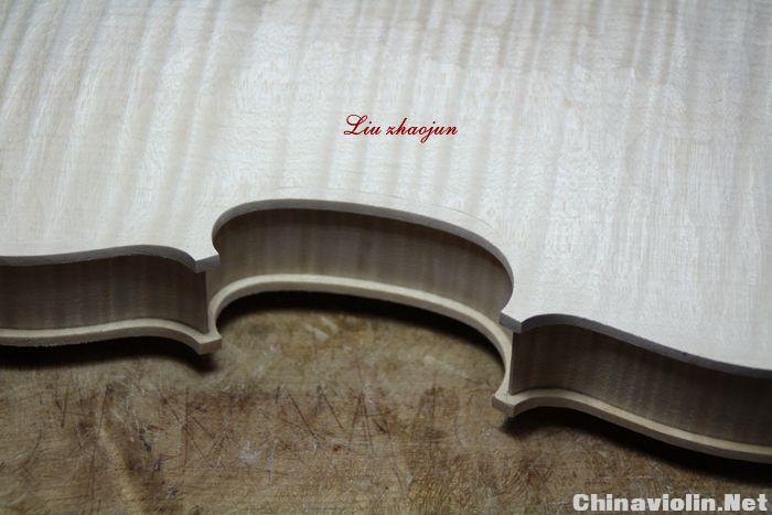

 楼主| 发表于 2016-3-15 15:29:54 | 显示全部楼层

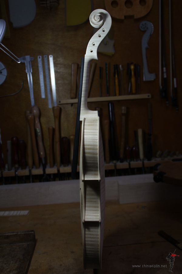

过程
IMG_2697.JPG IMG_2698.JPG IMG_2699.JPG IMG_2719.JPG IMG_2725.JPG IMG_2752.JPG IMG_2750.JPG IMG_2736.JPG IMG_2754.JPG IMG_2758.JPG

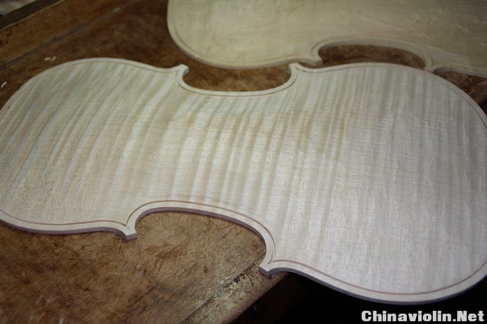

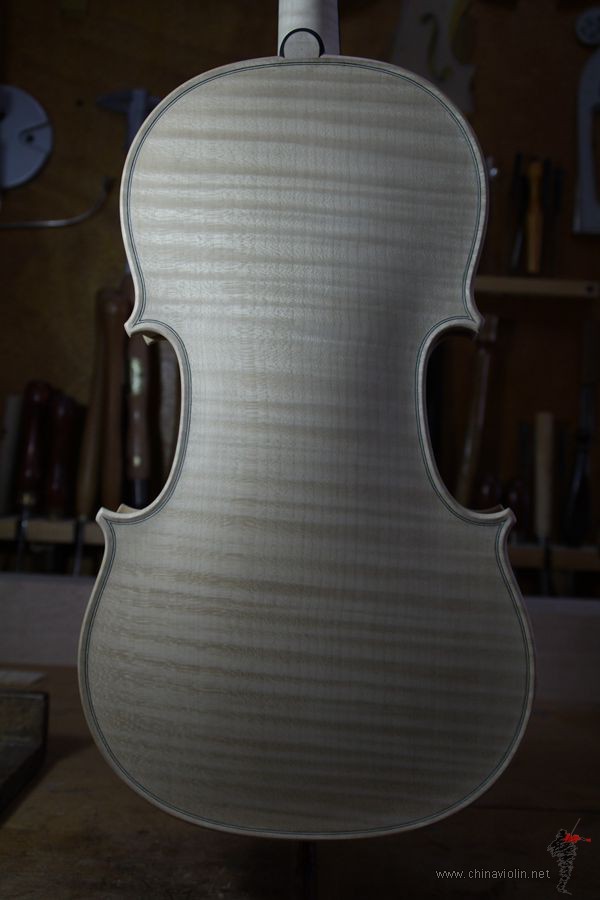

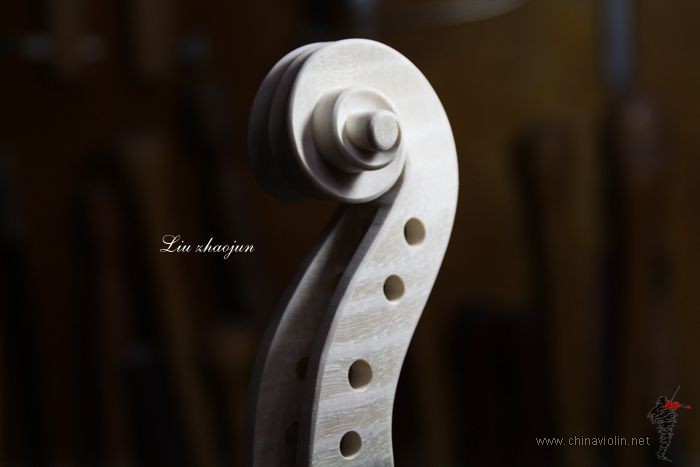

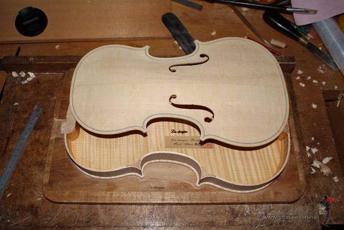

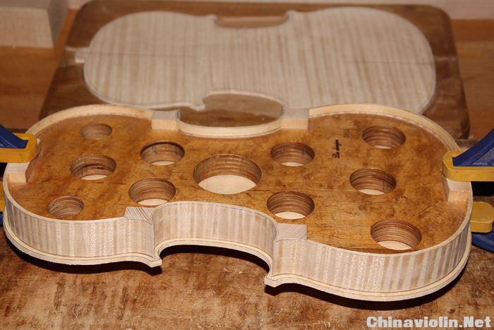

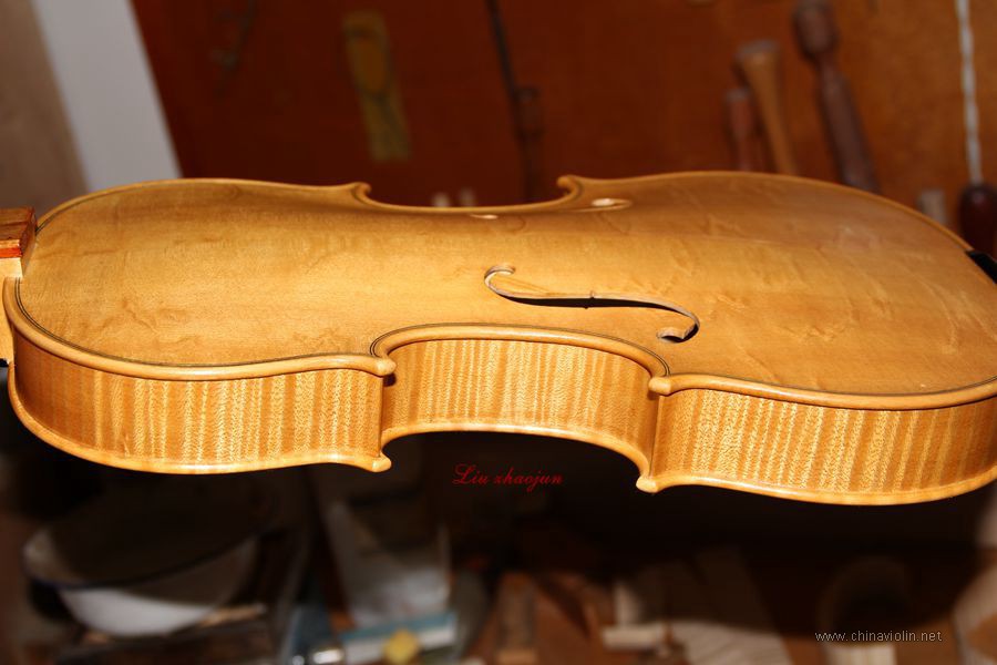

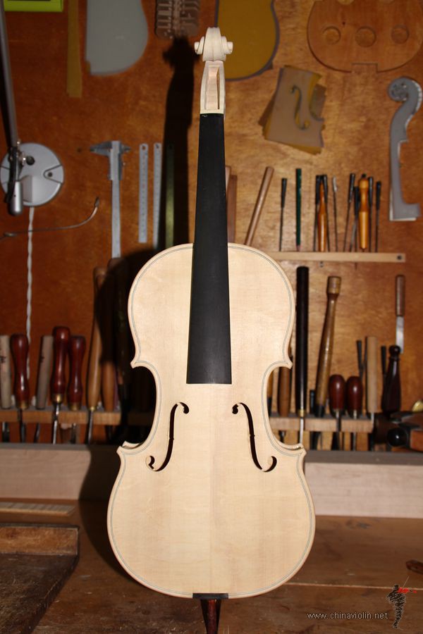

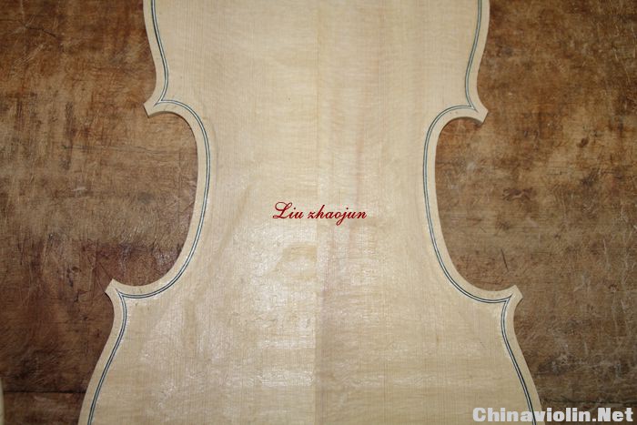

 楼主| 发表于 2016-3-15 15:44:11 | 显示全部楼层

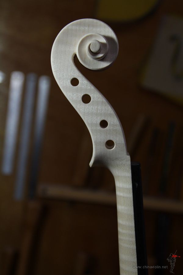

接下来都是面板开好f孔,上好音梁做频率测试

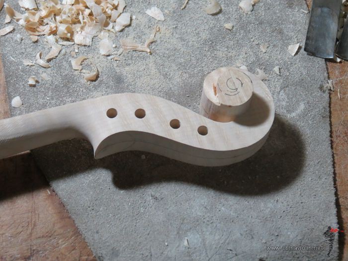

过程

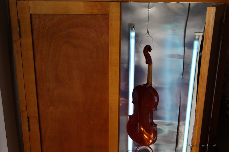

 楼主| 发表于 2016-7-3 15:06:07 | 显示全部楼层
小书:不要着急琴其实已经干了,我虽然放置的空间里都是很干燥的,但上海这几个月有太阳的日子实在太少,纯油性漆还是需要太阳光的照射,等天气好的时候晒几天再装配。

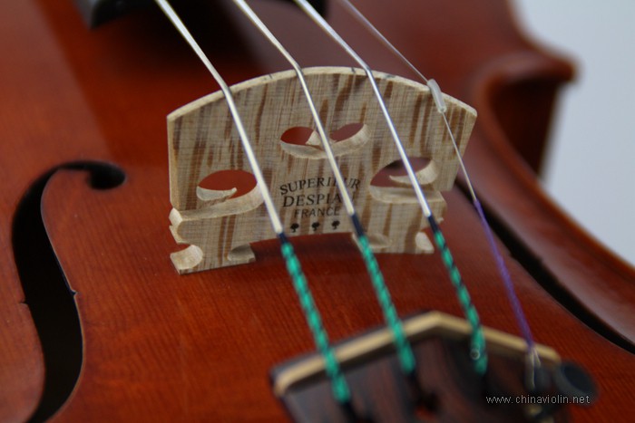

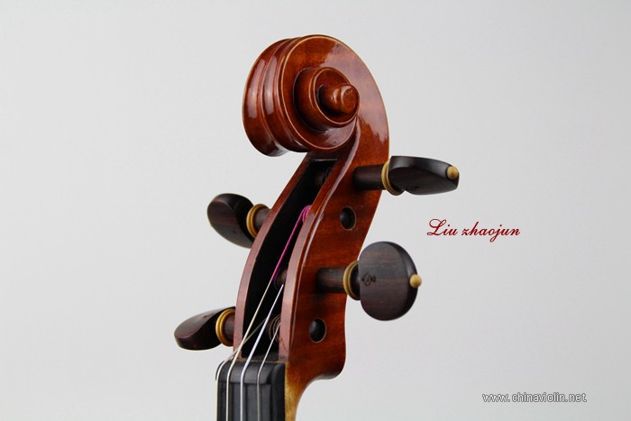

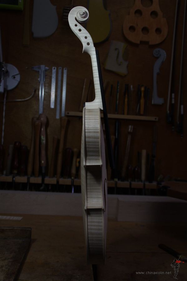

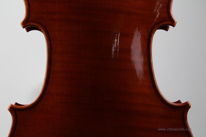

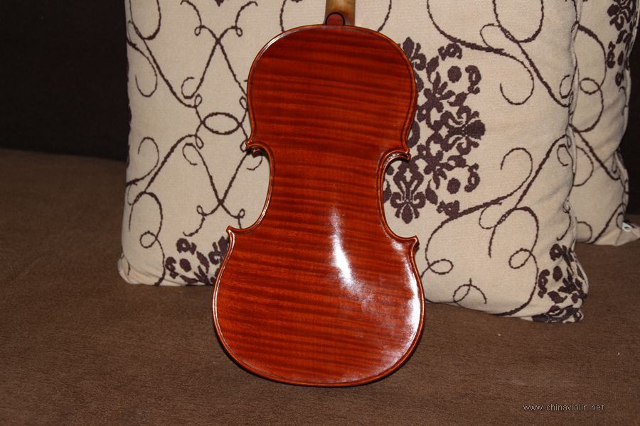

 楼主| 发表于 2016-9-1 22:56:37 | 显示全部楼层

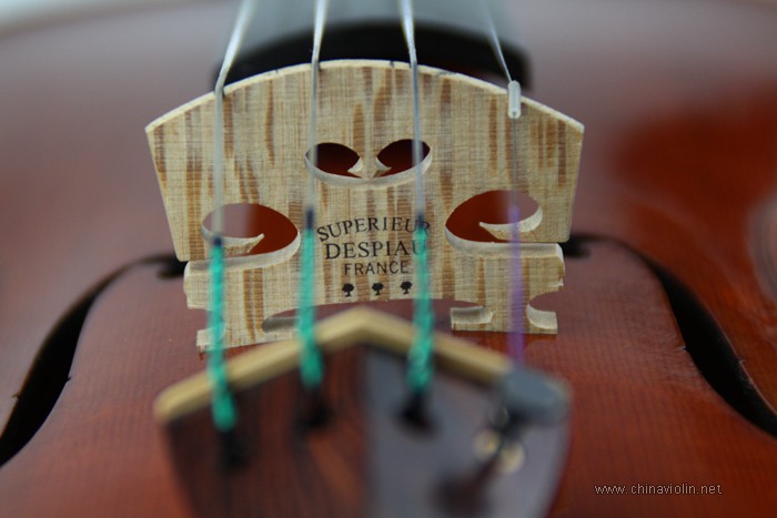

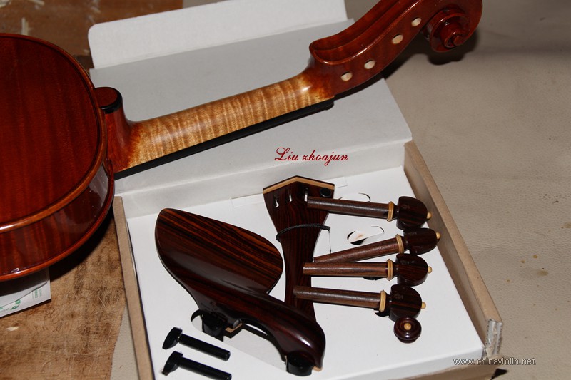

装配已完工,因张老师要求油漆多干燥一些时间9月份拿琴,所以和后面李先生一把 一起录音,这样也节省演奏老师一些时间。为什么论坛里许多制作师的琴没录音,其中一个原因就是请演奏老师真的很麻烦,他们都很忙的。
