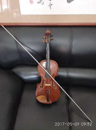

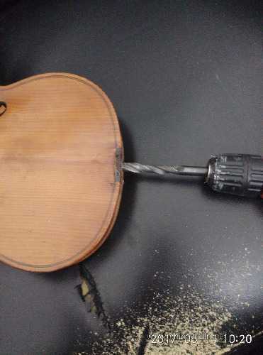

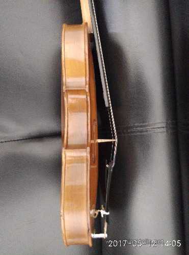

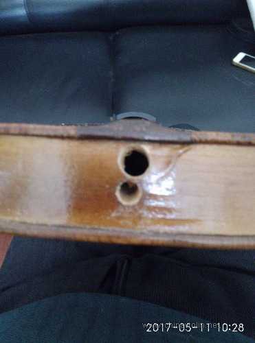

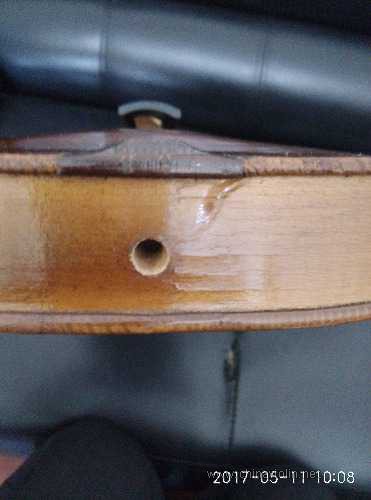

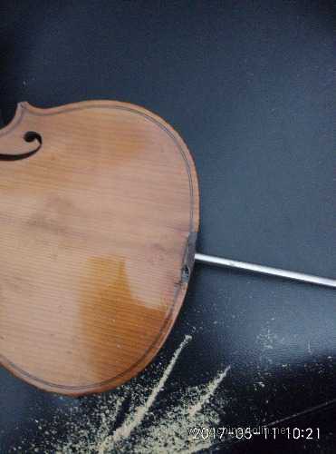

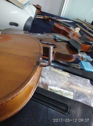

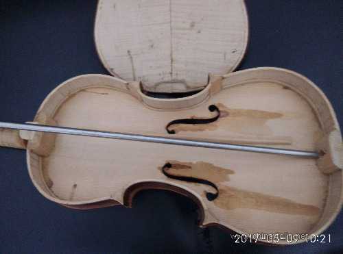

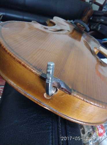

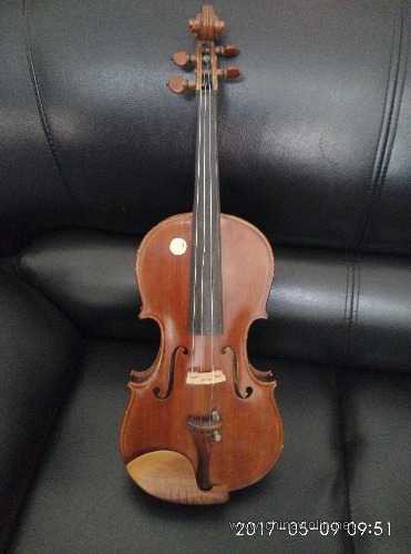

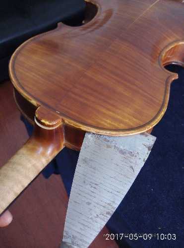

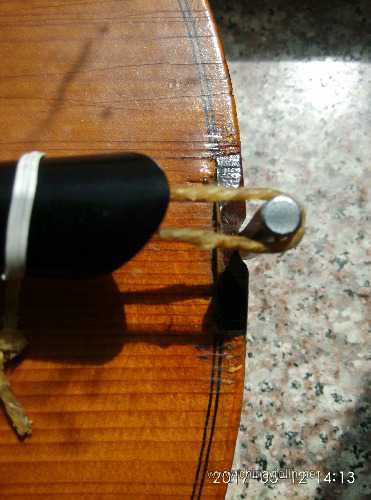

摘要: 看了神柱帖子一直想蠢蠢欲试,前日买了一米白钢管,直径8毫米,决定试一下。心想三种方案,一是开琴放到琴内,外面看不出来任何变化。二是通过尾柱孔下里,三是让神柱和拉钱,板一体化。现将第一个方案先试一下,选 ...
       看了神柱帖子一直想蠢蠢欲试,前日买了一米白钢管,直径8毫米,决定试一下。心想三种方案,一是开琴放到琴内,外面看不出来任何变化。二是通过尾柱孔下里,三是让神柱和拉钱,板一体化。现将第一个方案先试一下,选琴,开琴,栽管,下管过程拍下照片让琴友们帮参考提出建议,下一步把琴合上听结果。
经过两天忙活,总算把第二方案的初型搞完,現把照片发上,其详细情况改时再聊,现在有点累了。
       经过了几天的实验,现将结果向琴友们汇报一下。第一个方案声音方面确实提高了不少,可能选的琴比较好一点。也有点考虑不周的地方,就是钢管两头应该用铁片封上,避免时间长了钢管两头切入首尾木里一点而减少应力。再一点试拉的效果早晨不如下午好、因工作间窗朝西南下午温度升高,我分析是不是钢管热胀冷缩压力变化原因。下一次准备用木柱或碳纤维柱试一试,看看效果怎么样。第二个方案的声音效果不太理想,因选了把较差的琴试一试,看来好琴是基础才能好上加好。再一点拉线板尾绳太高了不行,弦和码子的夹角太大对面板压力太小了声音出不来了。最后请琴友们帮提供一下哪有卖碳纤维6-8mm棒材的信息,为下一步作准备。

钢不利于震动,密度大又重,可以换碳纤棒子或木棒试试。
引用 zhao668811 2017-5-9 13:06
楼上言之有理,选碳纤维材料为好。
引用 sunshunoo8 2017-5-9 13:26
这么多琴, 老哥很富有!这【神柱】之前,是尾钮向上加个柱,水平与马高度略低些。拉弦板系在这柱上,弦与马相交的角度大了,弦对马【面板】的压力减少,【音柱也取消】。声音发空,不是提琴味!有网友曾延长指板,中间留有一方孔【琴马得露出来】,把弦系在指板末段,的尝试;效果,他最有感触了!有压迫就有反抗,压力越大,反抗就更强列!提琴就是最好的见证!哈哈。把拉弦板重量减轻,省去,为减轻对琴板的压力,结果果,南辕北辙。祝老哥,有所发现!
引用 xuxianzhou 2017-5-9 17:10
谢二楼三楼两位老师的建议,待这把琴试效果看怎样,下一次准备用大提琴音柱料试试。
引用 xuxianzhou 2017-5-9 17:26
谢4楼老师关于琴码对面板压力释放的建议,码子的压力主要垂直向的,我理解这所谓神柱是主要释放尾绳对面板的水平向压力,不知对否。

我想那棍子,是增加尾钮上立柱的强度也就是减轻对尾木的拉力,因尾钮柱子上部系弦,形成杠杆力,尾木承受不了,故用棍子直插首木来分担尾木所承受的力;不是为改善声音,是迫不得已。把琴的音高,调低几个音,面板受力小了,听一听,还能有那高抗金属音色吗?哈哈,我这是纸上谈兵,实践出真知,期待老哥的佳音!

应琴友期待,今上午将琴合上,装上15元一套的琴弦调试拉了几下,觉得声音有了一定的改善。
引用 xuxianzhou 2017-5-10 16:47
下午用小米3手机录了随便拉的一下,本人觉得声音有了一定改善,让琴友们试听结果评鉴一下。
我也向改琴的程师傅提出可以用木质的“神柱”,他说“神柱”并不参与震动!

大提琴音柱料的强度很可能不够!

  老哥,出成果了!如方便,上个图【外观】。尾钮是否有个柱状,高于面板,拉弦板系在柱的上部,为的是弦与马的交角变大,弦对马的压力减小。我想这是他的专利的原理。如只增加一个尾木至首木的柱,怕变化不大。很佩服老哥的动手能力,对于我们老者,鼓捣,折腾比拉琴更有兴趣!
引用 huangzehong 2017-5-10 23:40
我一直关注这个实验,视频里的琴是已装了神柱的声音吗?确实感觉震动是较好的。我是这样理解的,装了柱后可以减轻弦对琴码的压力。我在调音的时候就有这种感觉,当弦调到离标准音高差一度或两度的时候,弦的震动特别充分,音质也很好,但当把弦调到标准音高后,弦的震动就死了,特别是一弦发干,可能就是这个原理吧。
