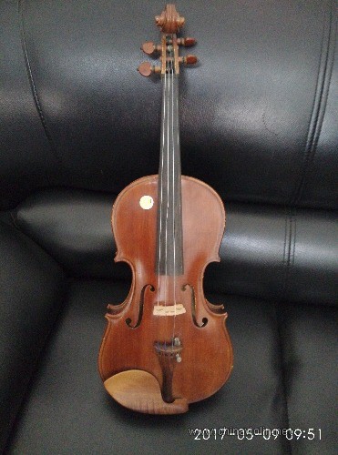

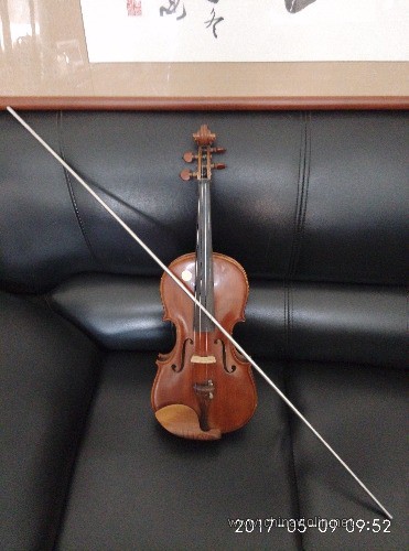

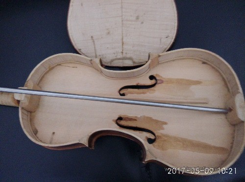

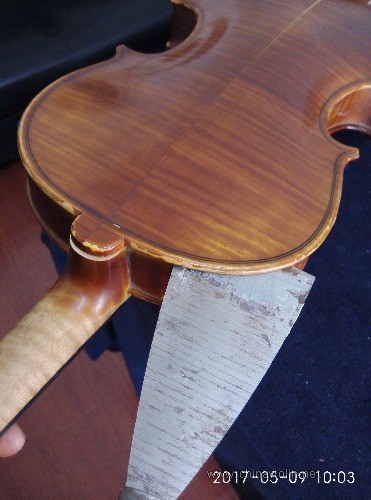

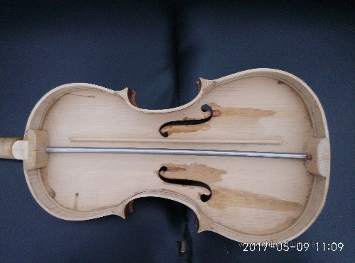

看了神柱帖子一直想蠢蠢欲试,前日买了一米白钢管,直径8毫米,决定试一下。心想三种方案,一是开琴放到琴内,外面看不出来任何变化。二是通过尾柱孔下里,三是让神柱和拉钱,板一体化。现将第一个方案先试一下,选琴,开琴,栽管,下管过程拍下照片让琴友们帮参考提出建议,下一步把琴合上听结果。
钢不利于震动,密度大又重,可以换碳纤棒子或木棒试试。

这么多琴, 老哥很富有!这【神柱】之前,是尾钮向上加个柱,水平与马高度略低些。拉弦板系在这柱上,弦与马相交的角度大了,弦对马【面板】的压力减少,【音柱也取消】。声音发空,不是提琴味!有网友曾延长指板,中间留有一方孔【琴马得露出来】,把弦系在指板末段,的尝试;效果,他最有感触了!有压迫就有反抗,压力越大,反抗就更强列!提琴就是最好的见证!哈哈。把拉弦板重量减轻,省去,为减轻对琴板的压力,结果果,南辕北辙。祝老哥,有所发现!

谢二楼三楼两位老师的建议,待这把琴试效果看怎样,下一次准备用大提琴音柱料试试。

谢4楼老师关于琴码对面板压力释放的建议,码子的压力主要垂直向的,我理解这所谓神柱是主要释放尾绳对面板的水平向压力,不知对否。

我想那棍子,是增加尾钮上立柱的强度也就是减轻对尾木的拉力,因尾钮柱子上部系弦,形成杠杆力,尾木承受不了,故用棍子直插首木来分担尾木所承受的力;不是为改善声音,是迫不得已。把琴的音高,调低几个音,面板受力小了,听一听,还能有那高抗金属音色吗?哈哈,我这是纸上谈兵,实践出真知,期待老哥的佳音!
