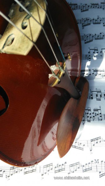

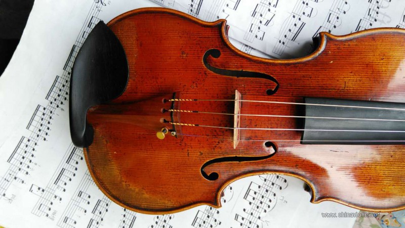

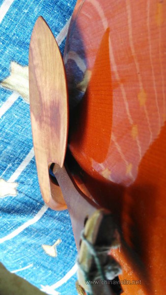

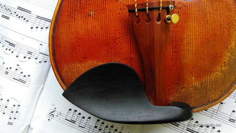

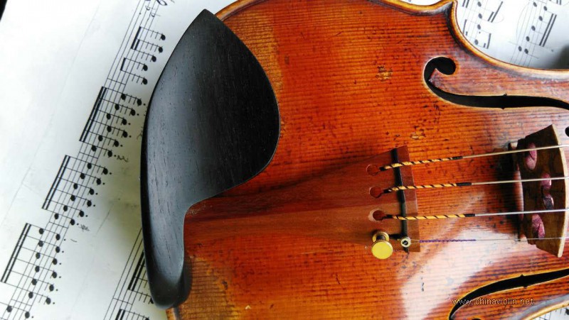

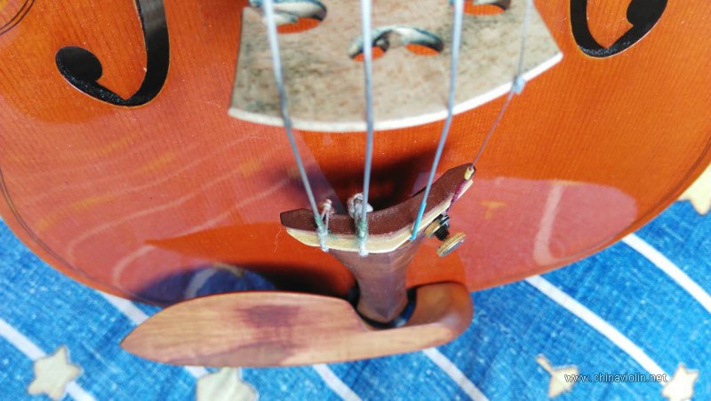

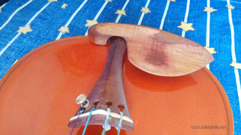

  说到腮托看起来好像没有什么太重要的作用,只是持琴方便牢靠一点,其实腮托对声音的影响非常大,现在市场上用的比较多的都是这种桥式的,造型不太美观显得有些笨重。经过修整成了下面的样子,是不是要好看一些,弧面也修了一下感觉舒适了,大家可以试试。
  装配腮托也很重要,有的腮托制作的比较矮,腮托和拉弦板间隙很小,拆装拉弦板很不方便,有的还压住拉弦板产生杂音,我们要选高一点的,腮托和拉弦板之间有足够的距离。

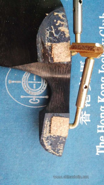

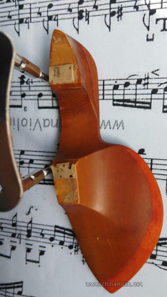

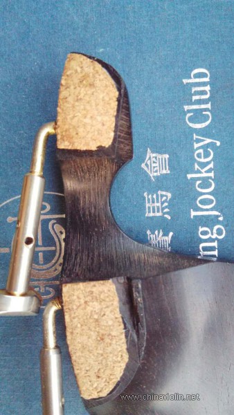

  腮托两个脚下面垫的软木不要按照原来两个脚的形状作那么大,对声音影响非常大,一厘米左右就行而且尽量靠近中间,各位看看下面的照片那样,腮托的两个脚不要靠里面,要和琴板对齐。两个螺丝固定力量适中也不要拧太紧。

引用 trewq_732579986 2017-4-24 23:19
腮托修小一点看起来比较美观灵巧不那么笨了,而且有利于琴板震动。

这把琴是高仿德吉苏瓜奈利1733,声音超好,欢迎朋友前来品琴,徐老师:我有机会到大连拿去您看看

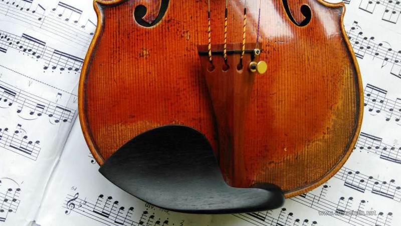

其实不用修腮托的,换一个形状的就好
中国的琴特别喜欢用guarneri腮托,这种最不适合正常人的颌骨形状

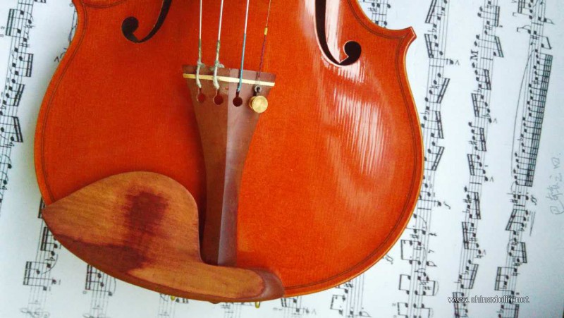

各种形状都有了
引用 sunshunoo8 2017-4-26 19:09
  Guameri 就是过桥式,FleschOkl,Flesch New也是。有利琴振动左右平衡。后两种高些,托居中,穆特式。

刚刚换了个Schmidt腮托,感觉非常合适,原来的guarneri过桥式腮托一直感觉不合适。
