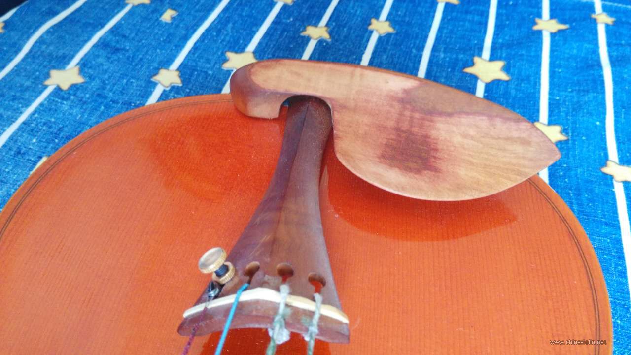

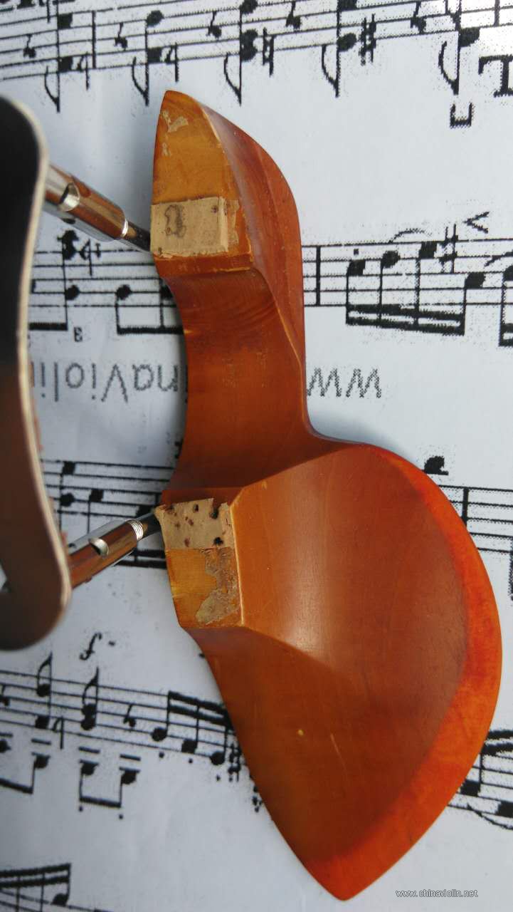

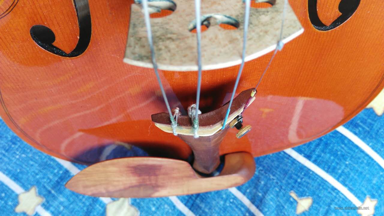

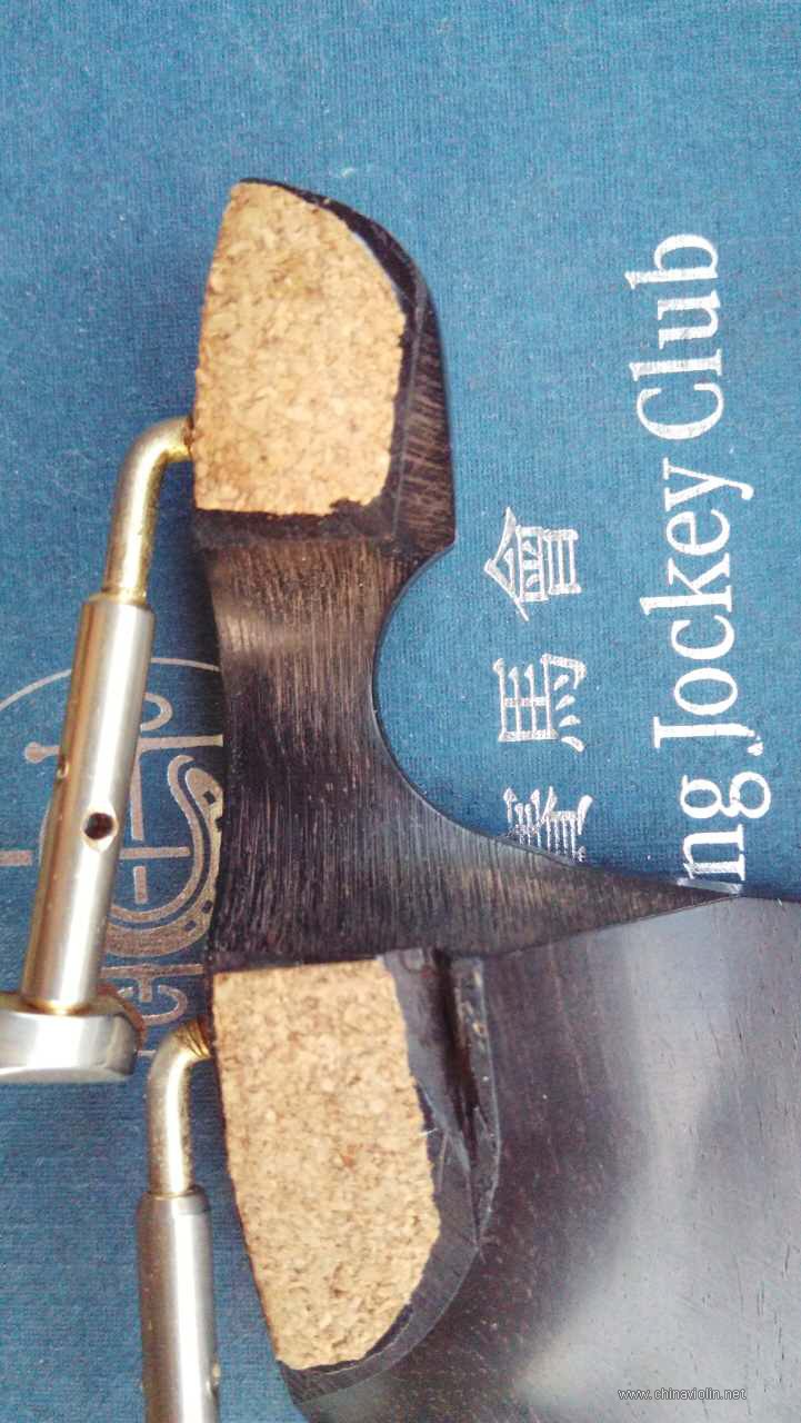

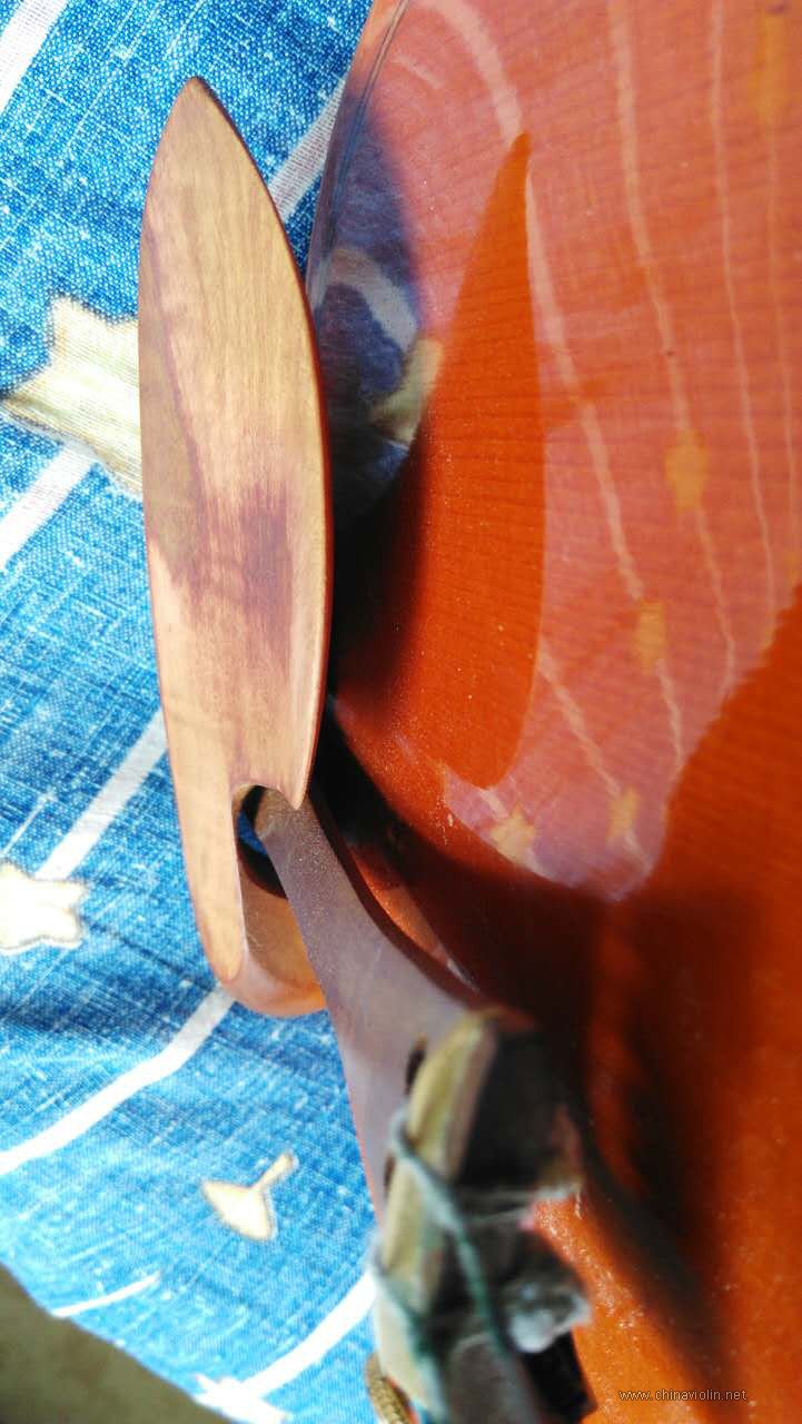

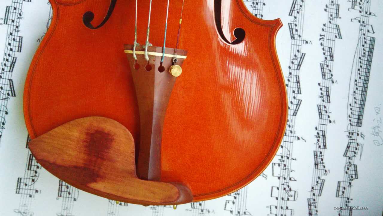

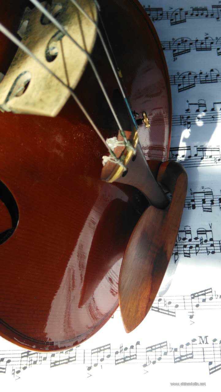

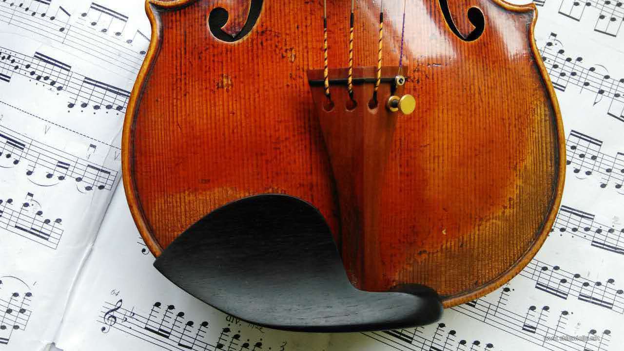

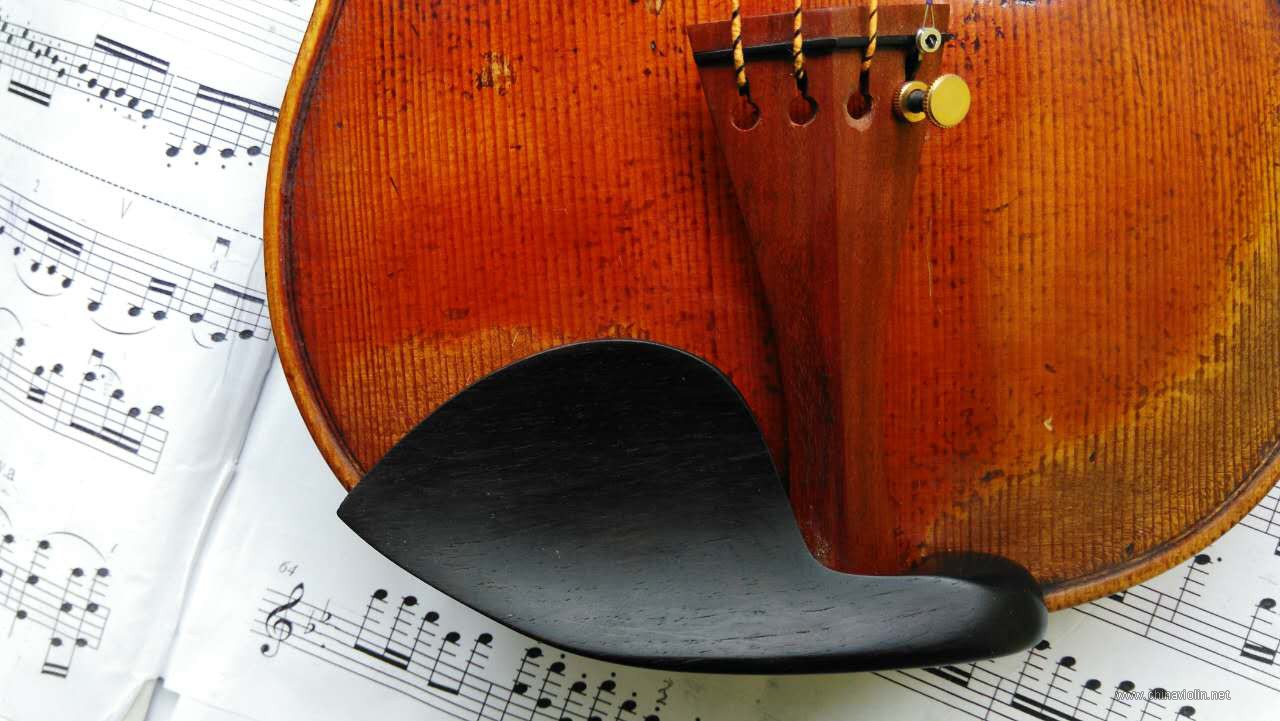

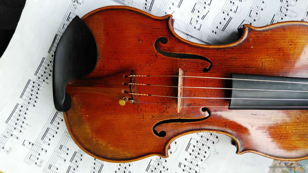

   说到腮托看起来好像没有什么太重要的作用,只是持琴方便牢靠一点,其实腮托对声音的影响非常大,现在市场上用的比较多的都是这种桥式的,造型不太美观显得有些笨重。经过修整成了下面的样子,是不是要好看一些,弧面也修了一下感觉舒适了,大家可以试试。    装配腮托也很重要,有的腮托制作的比较矮,腮托和拉弦板间隙很小,拆装拉弦板很不方便,有的还压住拉弦板产生杂音,我们要选高一点的,腮托和拉弦板之间有足够的距离。

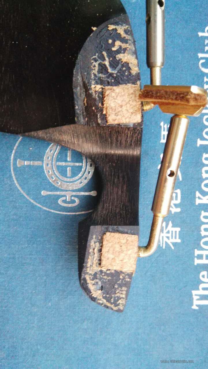

   腮托两个脚下面垫的软木不要按照原来两个脚的形状作那么大,对声音影响非常大,一厘米左右就行而且尽量靠近中间,各位看看下面的照片那样,腮托的两个脚不要靠里面,要和琴板对齐。两个螺丝固定力量适中也不要拧太紧。 微信图片_20170427212514.jpg

发表于 2017-4-24 06:10:50 | 显示全部楼层
琴看起来不错!
60
115877
发表于 2017-4-24 07:59:42 | 显示全部楼层
我也看琴挺好,能介绍一下吗?

 楼主| 发表于 2017-4-24 23:19:02 | 显示全部楼层

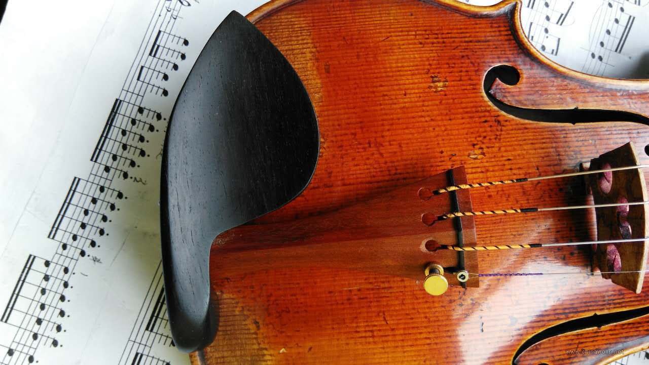

腮托修小一点看起来比较美观灵巧不那么笨了,而且有利于琴板震动。
199
32万
335961
 楼主| 发表于 2017-4-24 23:21:02 | 显示全部楼层
这把琴是高仿德吉苏瓜奈利1733,声音超好,欢迎朋友前来品琴,徐老师:我有机会到大连拿去您看看

发表于 2017-4-25 01:40:49 | 显示全部楼层
非常棒!自己动手,丰衣足食,折腾无止境
