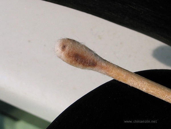

市面上出售的有些小提琴大都标出了“指板、腮托为乌木”,也有诚实的店主标出“指板、腮托为仿乌木”,或直接标出“指板、腮托为染色木”。
买提琴最怕买到染色指板和腮托,前者会在拉琴时弄得弦黑手黑,腮托则是长期接触脖子、左侧下巴的。染色木是用哪种染料染的?毒性如何?目前还没有权威机构做出专业检验报告。

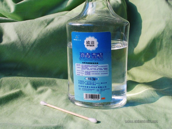

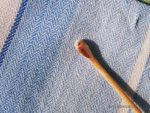

业余条件下如何检验真假乌木,有一招可以试用,我也是无意之中发现的。用棉球蘸上消毒酒精,擦拭指板或腮托,如果酒精棉球带色了,那就是碰上染色木了,大家不妨一试。

我用消毒酒精试过真的紫檀木,用力擦几遍才有一点点颜色,而染色木只要轻轻一擦就把棉签染成深色了。
