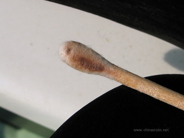

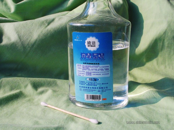

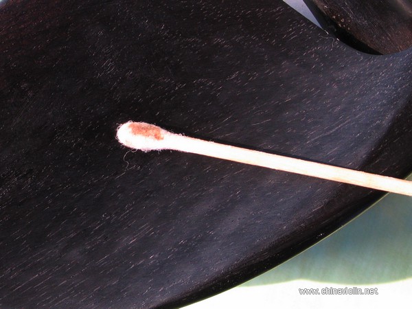

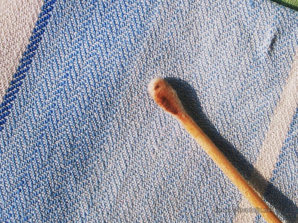

业余条件下如何检验真假乌木,有一招可以试用,我也是无意之中发现的。用棉球蘸上消毒酒精,擦拭指板或腮托,如果酒精棉球带色了,那就是碰上染色木了,大家不妨一试。
1、
2、
3、
4、
我的一把电声琴的指板和腮托就是这样的,想想还是再买一个本色的腮托换调为好。我觉得现在有的店家做的提琴用枣木做腮托的也挺好,至少是环保的。

我用消毒酒精试过真的紫檀木,用力擦几遍才有一点点颜色,而染色木只要轻轻一擦就把棉签染成深色了。

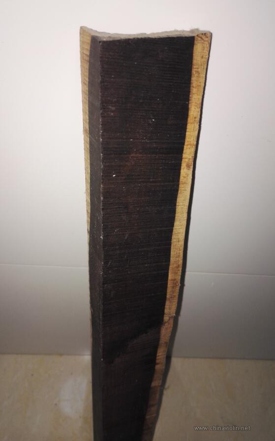

在乌木指板上上些黑色的漆及染发晶一类的东西,遮盖瑕疵是正常的,如果处理的好,不光不影响美观,而且能让指板看起来顺畅更漂亮。指板正常用的乌木,我们叫乌杨,应该是类似于黑心白皮的木料。当然,以上说法我也是没有实际依据。然而市面上最多以次充好的、难以辨别的,不是染色!而是用黑檀代替乌木。这种“黑檀”木筋发红发紫,又重有容易变形,而且很难将其打磨光洁好看。是爱好者买琴时,需要注意的。大多1-3千元的琴会配此种“乌木指板”当然,我的说法也有可能出现偏差,原因有二:1.南北方对于木料称谓的不同,2.资料的不详尽,倒是名称术语上的偏差!

另外:阴沉木的乌木,与我们探讨的乌木并不是一种东西。还有一种是防腐木压缩而成的假乌木指板,其实还不错,不过成本并不见的低
