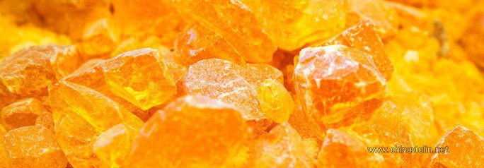

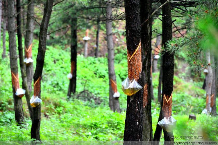

松香的区别主要在于音色和响应能力(S&R)这两方面,而这两点由很多的因素来影响,比如松香所取自的树木的种类,以及树木的生长环境,气候条件等等,而最终要的就是松香送树木中所提取的手法,以及之后的蒸馏提纯过程。松香主要有两种采收方法,一种是“Tapped”,由树干上切口直接流出(我们叫做Gum Rosin);另一种方法是把树干粉碎之后的木材通过化学方法再提取出松香(我们叫Wood Rosin)大体上来说,胶松香更加易碎松脆,更加的成粉末状,而木松香更柔软,粘稠。
之后我们就需要通过蒸馏提纯的方法来制作松香。蒸馏提纯可以把原始松香中的易挥发的成分去除掉(松节油),留下高纯度的松香树脂。松香可以被提纯成不同的纯度等级,这个等级也会影响到(S&R),部分提纯的松香有着较深的颜色,在弦上的接触感是比较有颗粒性的,而全部提纯的松香树脂就是完全透彻的浅色了,而在弦上的感觉就很平顺。松香提纯度越高,稳定性越高,也就是说松香的使用性能能够保持很多年。对我来说,你是无法简单的从松香颜色来说它对应哪一种声音,每一种松香都是不同的。而对于(S&R)的理解我们每一个人都是一个主观意向而已,并不是科学标准。松香的价格并不会影响琴弦和马尾的使用寿命,但是我个人比较好奇如果我在松香树脂中添加一些金属粉末的话,会不会影响弦和油漆的使用寿命。
