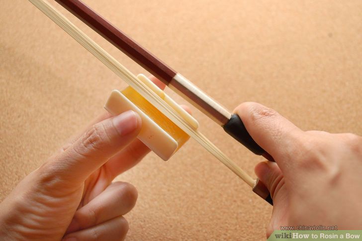

关于松香
松香是弦乐器演奏者日常使用的重要消耗品之一,但是对于现在这可谓“琳琅满目”的松香品种,恐怕没有几个人了解其中区别。那么收集了一些简单易懂的资料与大家分享。问题:我一直都对大量的不同品牌的弦乐器所使用松香的区别和特点感到十分困扰。比如:金色的松香和褐色的松香有很大的区别吗?松香的颜色对于最终的音色有直接的影响吗?有没有什么不好的松香对于琴弦或者马尾的寿命是有害的?不同品牌之间的松香质量差别很大吗?价格决定质量吗?

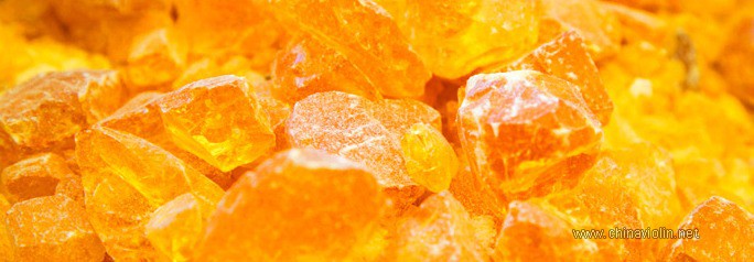

松香的区别主要在于音色和响应能力(S&R)这两方面,而这两点由很多的因素来影响,比如松香所取自的树木的种类,以及树木的生长环境,气候条件等等,而最终要的就是松香送树木中所提取的手法,以及之后的蒸馏提纯过程。松香主要有两种采收方法,一种是“Tapped”,由树干上切口直接流出(我们叫做Gum Rosin);另一种方法是把树干粉碎之后的木材通过化学方法再提取出松香(我们叫Wood Rosin)大体上来说,胶松香更加易碎松脆,更加的成粉末状,而木松香更柔软,粘稠。
之后我们就需要通过蒸馏提纯的方法来制作松香。蒸馏提纯可以把原始松香中的易挥发的成分去除掉(松节油),留下高纯度的松香树脂。松香可以被提纯成不同的纯度等级,这个等级也会影响到(S&R),部分提纯的松香有着较深的颜色,在弦上的接触感是比较有颗粒性的,而全部提纯的松香树脂就是完全透彻的浅色了,而在弦上的感觉就很平顺。松香提纯度越高,稳定性越高,也就是说松香的使用性能能够保持很多年。对我来说,你是无法简单的从松香颜色来说它对应哪一种声音,每一种松香都是不同的。而对于(S&R)的理解我们每一个人都是一个主观意向而已,并不是科学标准。松香的价格并不会影响琴弦和马尾的使用寿命,但是我个人比较好奇如果我在松香树脂中添加一些金属粉末的话,会不会影响弦和油漆的使用寿命。

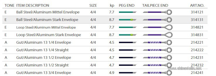

那么通过以上两位的描述,我帮大家整理一下挑选松香的必要条件和顺序:1:对应乐器不必多少,小中大倍,各自的琴弦震动所需的摩擦力差别很大,应该对应乐器种类挑选所需松香。2:所在地区松香实际上是一种很容易受到温度影响的数值,大家把它握在手里的话,马上就会感觉到会变软。那么就像前面文章里所说的,讲究一些可以准备两块不同的松香分别对付冬季与夏季。3:琴弦不知有多少人仔细了解过自己的琴弦,已Pitastro琴弦为例的话,其实每一种琴弦,都有很多细微的型号差别。必须下图所示的就是Pirastro官网对于Eduxe琴弦E弦品种的详细说明,从张力,到芯材,缠绕材料,尾端固定方式,两端缠线颜色都不一而足。找到你经常使用的琴弦的生产厂家的官网,仔细了解一下。
