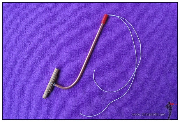

网上看到有一种不刺伤音柱的安装工具,就仿造了一个,使用后觉得挺方便的,不过还有需要改进之处。
制作方法如下:
1、买一段外径4mm的铜管(长度150mm)。
2、剪一块8x30mm的小铜片(厚度0.5mm),敲成弧形,中间打一个直径4mm的小孔。
3、把铜管穿进铜片,背面用焊锡焊好,中间突出部分需要用圆锉锉平。
4、铜管中心穿上一根细绳。
安装音柱时,只要把音柱放到细绳套中,绳尾拉紧,就可以将音柱装进琴里了。装好后抽出细绳即可。
需要改进之处是:细绳要做一个张紧装置,否则需要套在手指上拉紧。

自己动手 丰衣足食。  不过有几点不足,一个是比较消耗时间, 一个是这个工具只能把音柱“放进去”,却无法再敲击和调整位置。

版主说得对,这个工具只能把音柱放进去,调整位置还要靠其它工具的。最大的优点是不伤音柱。

我仿制了一个。头端开一槽,用面粉袋拆下的线把音柱拉紧后,把线放入槽中绑紧即可。音柱固定的很紧。谢楼主的好方法。3毫米的油管。

尾部开槽,固定线尾,好办法,更完善!

这个工具比钳子更安全,不伤音柱,音柱固定牢靠,移动、扭动都方便。
对于不经常更换音柱的新手尤其适用。
