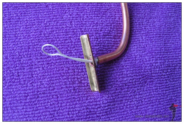

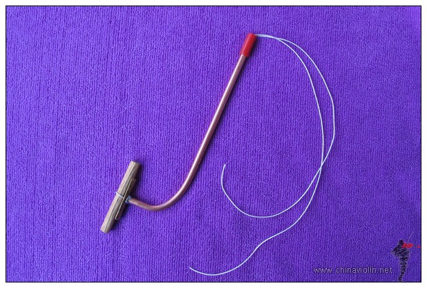

网上看到有一种不刺伤音柱的安装工具,就仿造了一个,使用后觉得挺方便的,不过还有需要改进之处。
制作方法如下:
1、买一段外径4mm的铜管(长度150mm)。
2、剪一块8x30mm的小铜片(厚度0.5mm),敲成弧形,中间打一个直径4mm的小孔。
3、把铜管穿进铜片,背面用焊锡焊好,中间突出部分需要用圆锉锉平。
4、铜管中心穿上一根细绳。
安装音柱时,只要把音柱放到细绳套中,绳尾拉紧,就可以将音柱装进琴里了。装好后抽出细绳即可。
需要改进之处是:细绳要做一个张紧装置,否则需要套在手指上拉紧。

发表于 2016-5-16 19:43:09 | 显示全部楼层
自己动手 丰衣足食。  不过有几点不足,一个是比较消耗时间, 一个是这个工具只能把音柱“放进去”,却无法再敲击和调整位置。

144783
 楼主| 发表于 2016-5-16 19:54:34 | 显示全部楼层
小于 发表于 2016-5-16 19:43
自己动手 丰衣足食。  不过有几点不足,一个是比较消耗时间, 一个是这个工具只能把音柱“放进去”,却无法 ...
版主说得对,这个工具只能把音柱放进去,调整位置还要靠其它工具的。最大的优点是不伤音柱。

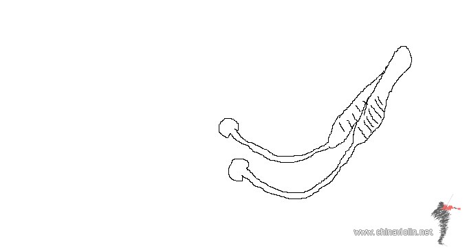

传统音柱钳子真是让人又爱又恨,我自己反正总是伤到音孔。 要是有一种能一边拉琴就能一边调整位置的工具就 ...
医用微创手术钳,可以做到不伤音柱放入琴箱 ,也可以随时调整位置。

发表于 2016-5-18 11:49:01 | 显示全部楼层
yousitan 琴友,能给个这种手术钳的照片吗?谢谢!

发表于 2016-5-18 15:07:40 | 显示全部楼层
医用微创手术钳,哪里有?长什么样?

发表于 2016-5-18 15:18:13 | 显示全部楼层
手工做一个这样的镊子

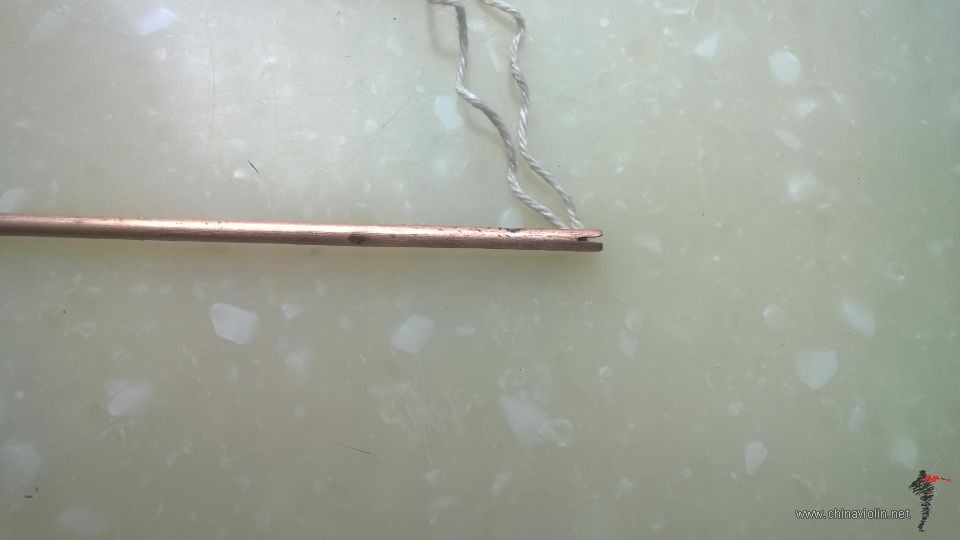

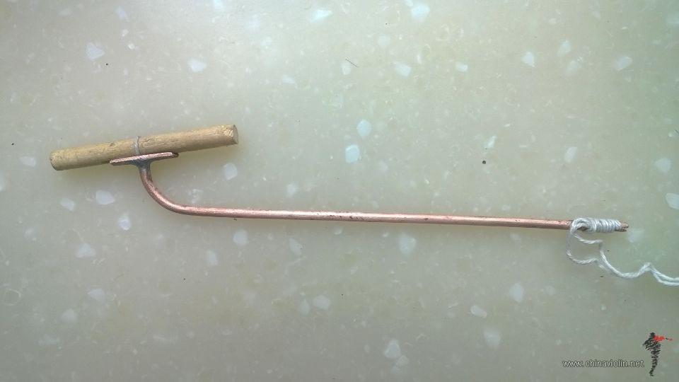

我仿制了一个。头端开一槽,用面粉袋拆下的线把音柱拉紧后,把线放入槽中绑紧即可。音柱固定的很紧。谢楼主的好方法。3毫米的油管。

 楼主| 发表于 2016-6-1 13:13:28 | 显示全部楼层
libuwei 发表于 2016-6-1 10:39
我仿制了一个。头端开一槽,用面粉袋拆下的线把音柱拉紧后,把线放入槽中绑紧即可。音柱固定的很紧。谢楼主 ...
尾部开槽,固定线尾,好办法,更完善!

发表于 2016-6-2 09:41:23 | 显示全部楼层
杭州老琴 发表于 2016-6-1 13:13
尾部开槽,固定线尾,好办法,更完善!
这个工具比钳子更安全,不伤音柱,音柱固定牢靠,移动、扭动都方便。
