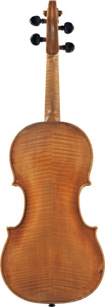

小提琴外形设计浅谈
这把小提琴是由巴黎弗兰西斯科-夏诺1818年制作。小提琴的外形设计,前人曾说比照女人人体三围(胸围,腰围和臀围)进行设计。自18世纪定型以来,外形设计变化不大。《影响小提琴的形态演变的因素研究》表明:总的来说,小提琴形状的尺寸没有较大的变化。大量小提琴样本类聚分析聚集成四大集群。也就是说,400年来小提琴的外形大体可分为四大类。第一类为马基尼琴型,第二类为阿玛提琴型,第三类为斯特迪瓦里琴型,第四类为斯泰纳琴型。
一、  马基尼琴型
小提琴尺寸宽大, 琴身长, 琴板较阔, 侧扳较低, 面板做的比背板略厚实。面、背板表面的弧度小而较为平坦, 由于面板的弧度是从近边缘处开始的, 这就扩大了振动面积,增强了音量, 所以演奏时, 它发音深厚宏亮、传远效果好而音质也别有凤味。其缺点是琴声发噪、不够干净细腻。音孔开的直而长, 琴头较小。马基尼琴型最显而易见的特点是琴头的旋首有四层的, 琴板上边缘饰线为双道的, 有时还将背板饰线嵌成各种花纹图案作为装饰。
二、  阿玛蒂琴型
小提琴琴身中部较狭, 面板中间较厚而琴角也长, 面板的弧度中间较高井突然向板边斜下, 四边很薄, 靠近饰线处有一道较深的凹槽,使琴板边部也容易振动。琴头旋首也较大些, 而音孔则曲而短, 音质较马基尼的甜美, 特别是、G、D两弦的音色更为优美。其缺点是振动面积较小, 发音不够宏亮, 传远效果欠佳, 只适于在小型演奏厅使用。
三、  斯特拉第瓦利琴型
斯特拉第瓦利的琴型是琴工们最喜欢模仿的琴型。斯特拉第瓦利先是仿他老师阿玛蒂的作品, 取其甜美的音质, 并兼有马基尼琴型发音宏亮的优点。后来又创制了一种琴身此较狭而长的琴型。由于他以全部精力致力于小提琴的改良工作, 积累了丰富的经验, 终于在后期制出了理想的小提琴。
斯特拉第瓦利的琴型,琴身上部较窄, 下部较为宽大, 中部弯度稍深。轮廓非常相称, 线条极为美观。琴板宽大平坦,弧度极微。它的厚薄是呈区域地由中间厚、渐而向四周阔张地薄下去, 边部近侧板处最薄, 由于面板厚薄适度, 所以极易振动。斯式琴发音强而有力、音响宏亮、音色优美、传远效果极好。它的声音比马基尼琴更为有力, 此阿玛蒂琴更为优美动听。
四、  斯泰纳琴型
斯泰纳琴的特点是琴板弧度较大。面板中间与四周的厚薄相差微小, 琴身的上部和中部比斯式琴宽阔,中部弯度不深, 琴角也不象斯式琴那样凸出。琴身下部较宽, 音孔开得较长而式样别致,琴头较大而式样雄壮。因为斯泰纳只重视琴的发音效果, 所以琴的外表就没有斯式琴那样精致美观。通常认为是瓜奈里琴型,但经过比对和历史演化分析,瓜奈里琴型归属于斯泰纳琴型。这一点应引起业界的注意。
四大类琴型连续演化分析见下图:
由此可见,400年来小提琴的外形设计改变较小,其原因可能由于小提琴造型对音质改进影响效果较小所致。
