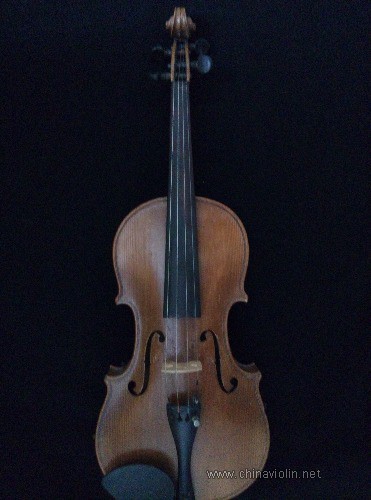

这把小提琴是由巴黎弗兰西斯科-夏诺1818年制作。小提琴的外形设计,前人曾说比照女人人体三围(胸围,腰围和臀围)进行设计。自18世纪定型以来,外形设计变化不大。《影响小提琴的形态演变的因素研究》表明:总的来说,小提琴形状的尺寸没有较大的变化。大量小提琴样本类聚分析聚集成四大集群。也就是说,400年来小提琴的外形大体可分为四大类。第一类为马基尼琴型,第二类为阿玛提琴型,第三类为斯特迪瓦里琴型,第四类为斯泰纳琴型。

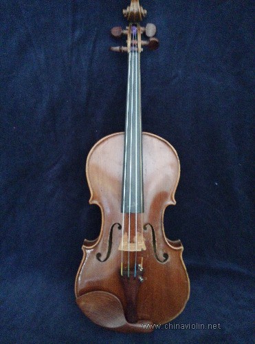

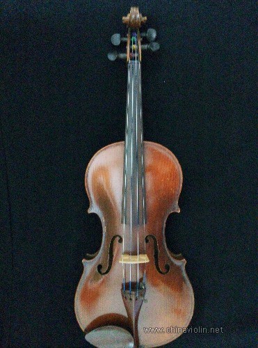

真正大师的琴我们太难看到了,自己手里的琴貼有各大师标签的琴,可以说一把真的也没有,参考文章中说的进行对照也是不明不白。今挑了3把不同标签琴,让琴友们帮看一下是哪种类型是否贴谱。

发表于 2017-6-24 09:11:55 | 显示全部楼层
阿玛蒂,斯泰那,斯氏。

 楼主| 发表于 2017-6-24 12:59:08 | 显示全部楼层
xuxianzhou 发表于 2017-6-24 09:11
阿玛蒂,斯泰那,斯氏。
从照片看,中间斯泰纳,两头较相似,都属于斯氏。供你参考。

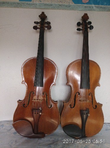

发表于 2017-6-28 07:13:42 | 显示全部楼层
阿瑪蒂标签琴和斯氏标签琴同框对比图。
