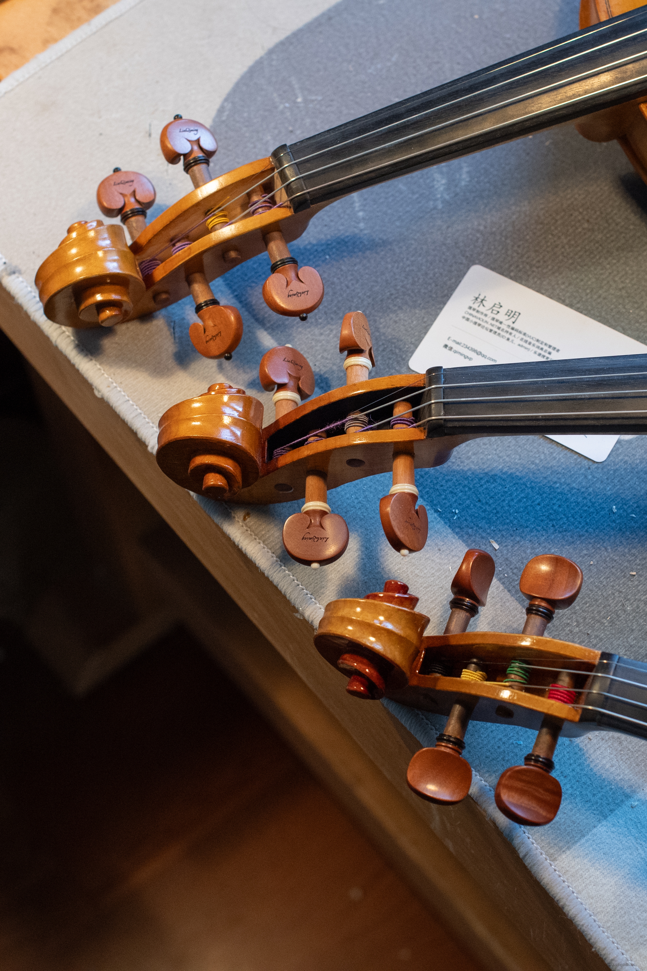

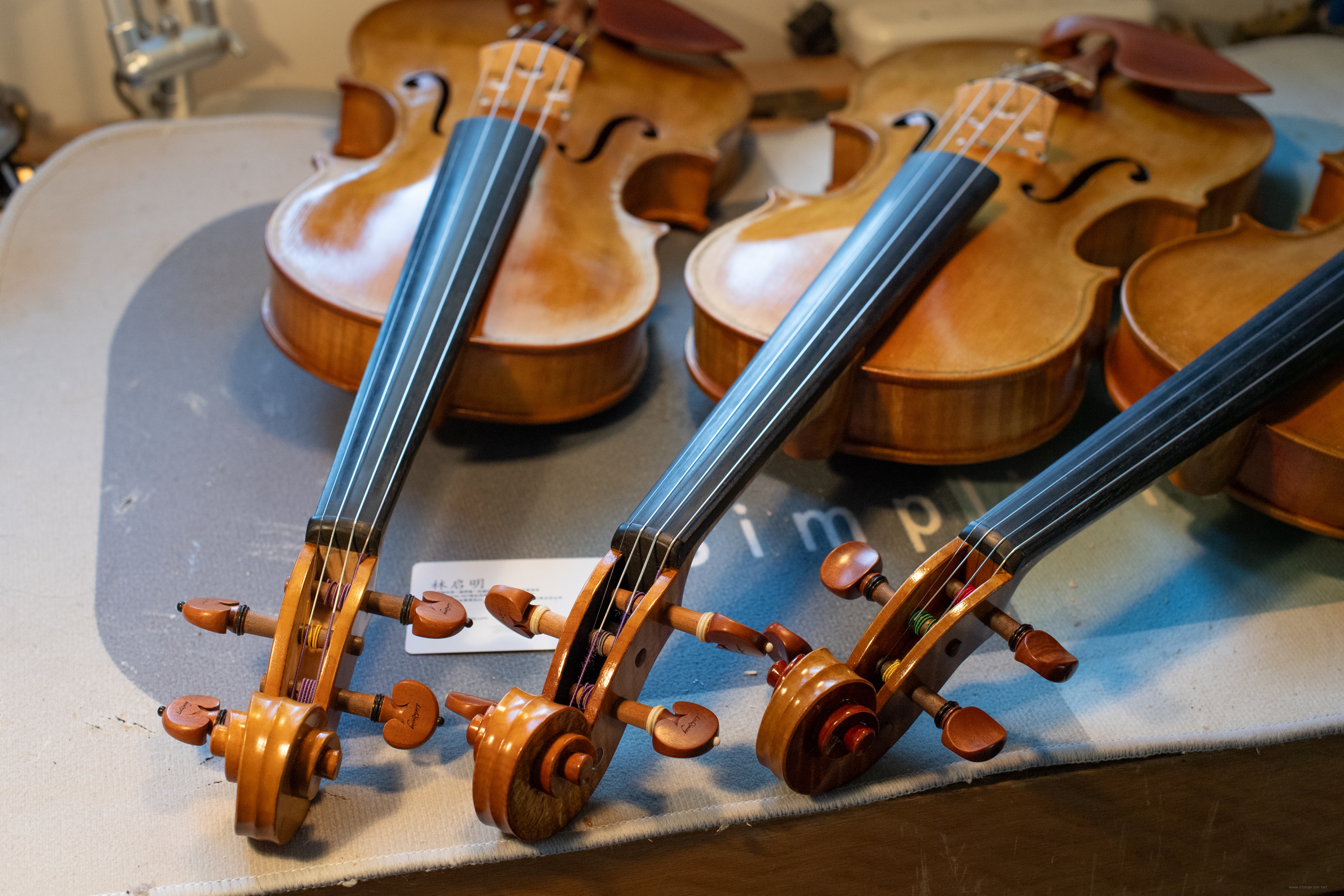

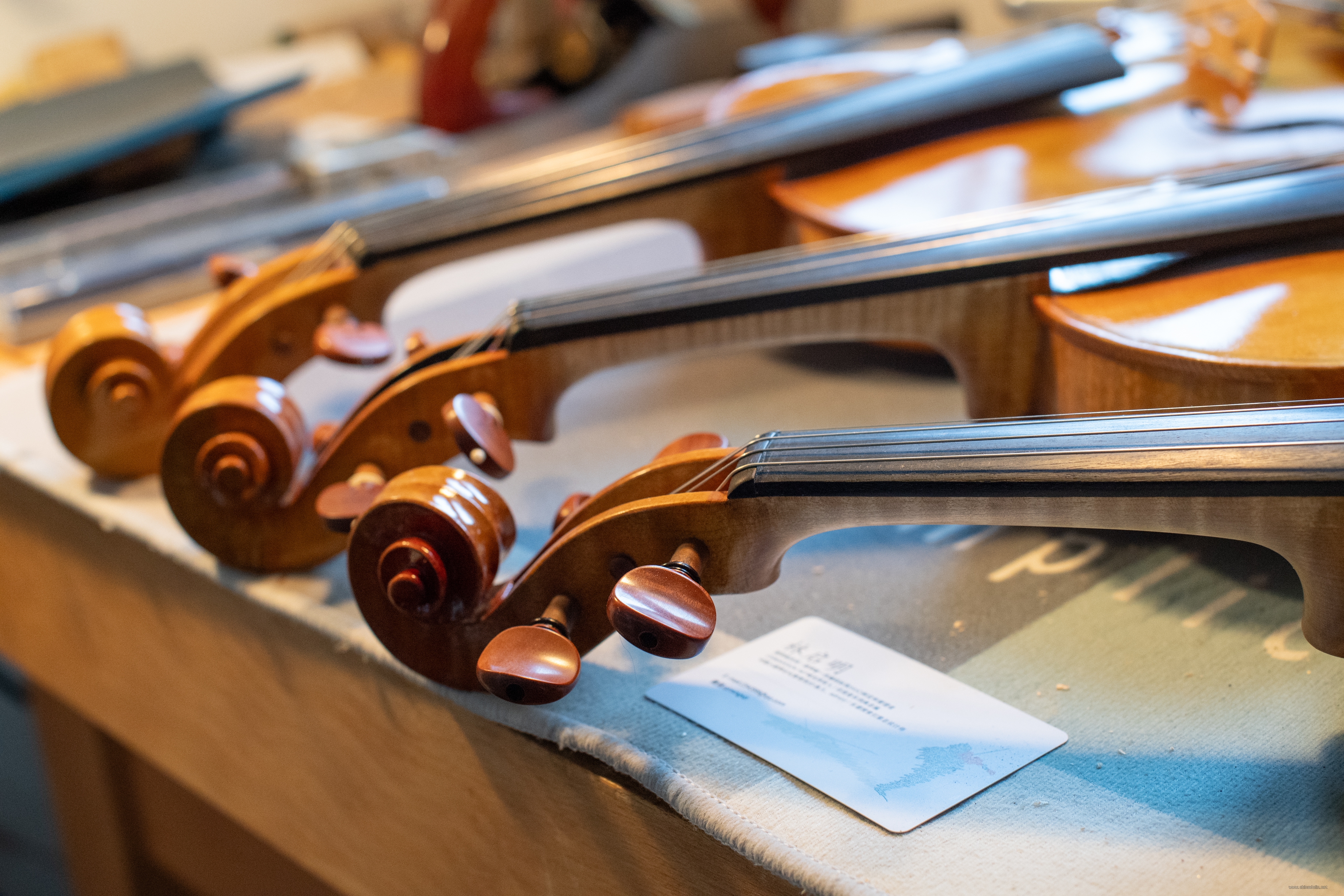

下面是我制作的三把琴,分别使用了三种不同形状的弦轴,这些不同形状的弦轴确实会影响调音手感。以下我把它们称为“扁豆形”、“鼓形”、“微鼓形”,是否有其它更正规的叫法我是不太了解请补充。
从调音手感上来区分,我的感觉:鼓形>微鼓形>扁豆形
“鼓形”调音是最舒服的,因为手指如同搭在一个小胖子的肚腩上,可以夹在脖子上调,也可以握在手上调,不同角度都有舒服的姿势,不咯手。
“微鼓形”适中,像个微胖的肉感妹子,但肚子还是平的,并不突起。
“扁豆形”的手感就差了点,像个排骨精,夹在脖子上调时咯手,有些角度还会调不动,比较适合握手里调,但谁叫她身材好重量又轻呢,各有取舍。
从上到下VUC: 3r691、bhbd1、e0kd1
最上面的 3r691 是微鼓形,接近平面,调音还是比较舒服的。
中间 bhbd1 这个是经典的鼓形,各方面手感都很优秀。
下面 e0kd1 这种就是扁豆形弦轴。

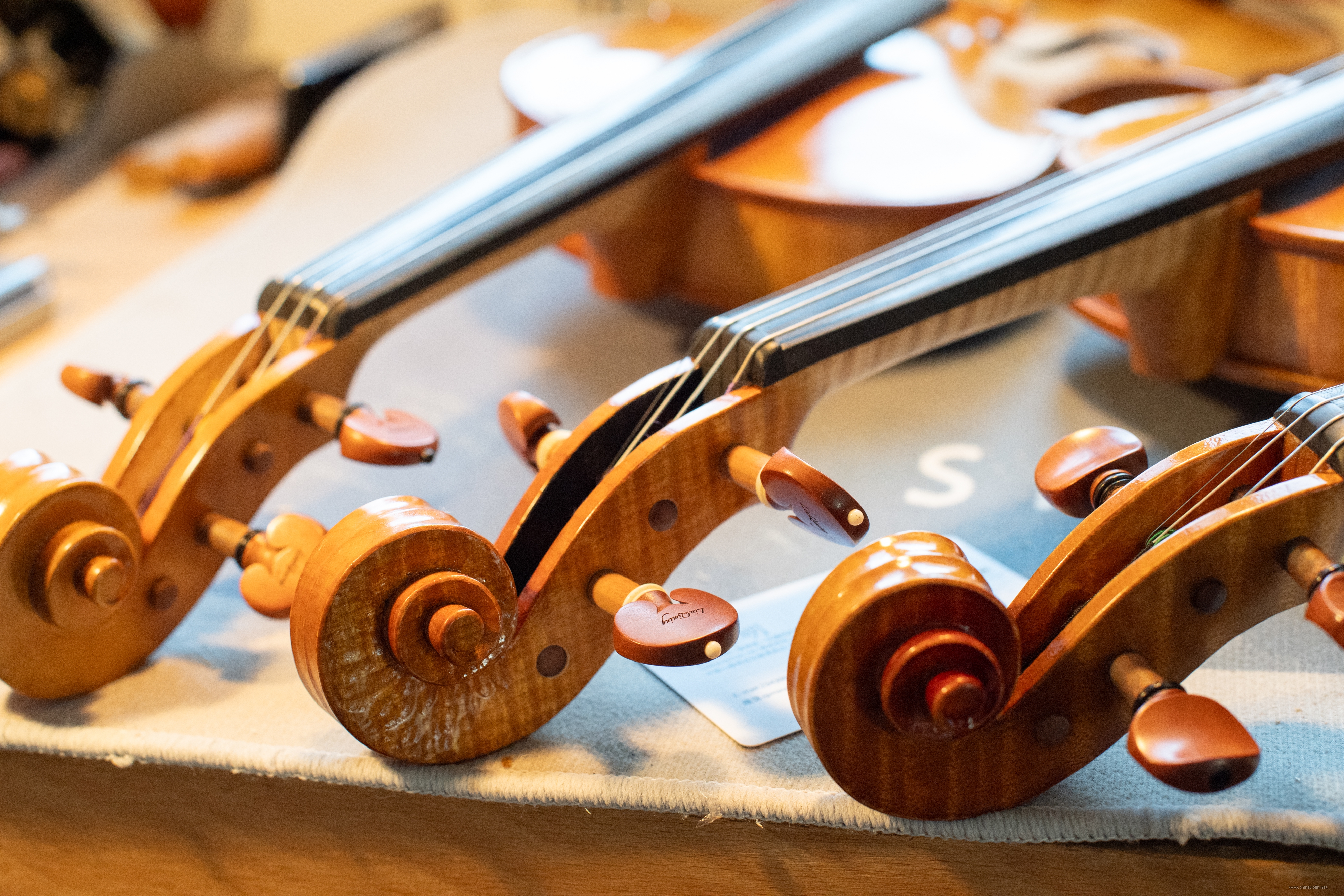

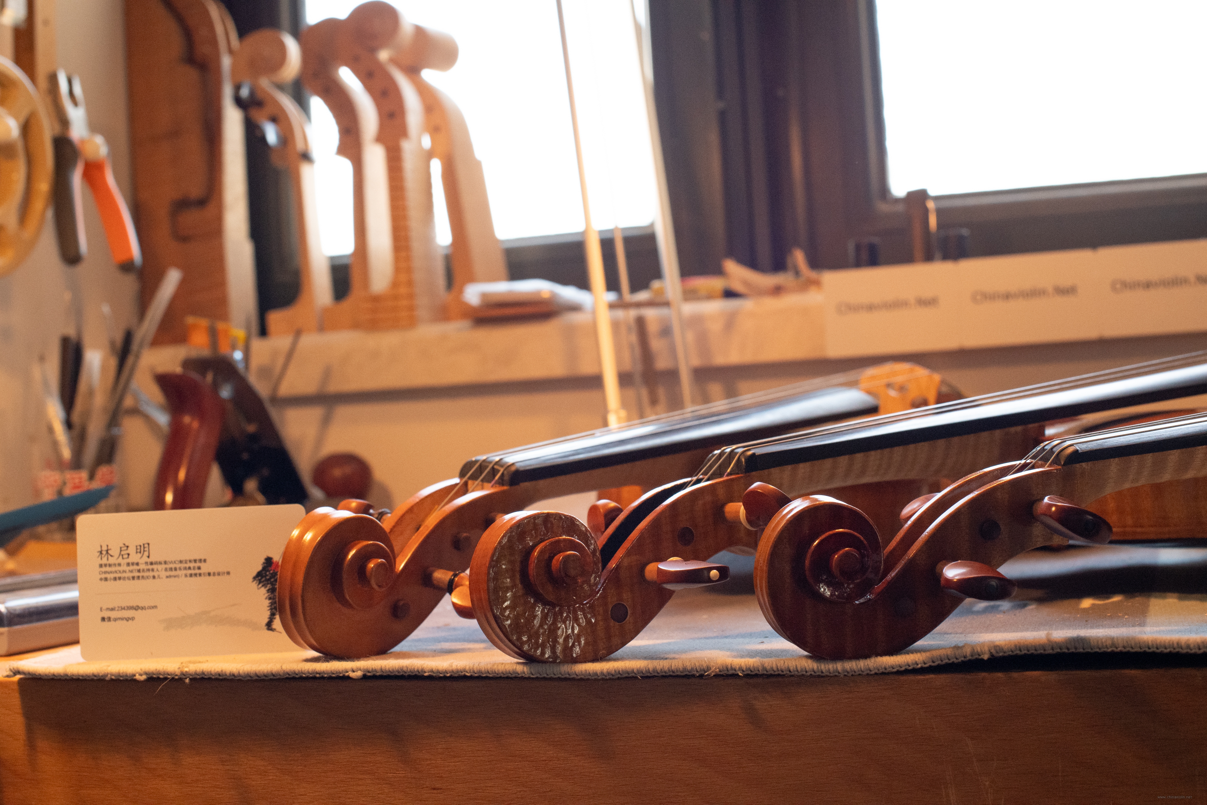

另一个角度
3r691
中间是 bhbd1
底部是 e0kd1 扁豆形弦轴
其实这些琴是有性别的,3r691 是兄长,bhbd1 是二弟,e0kd1 是妹妹,猜对了吗?

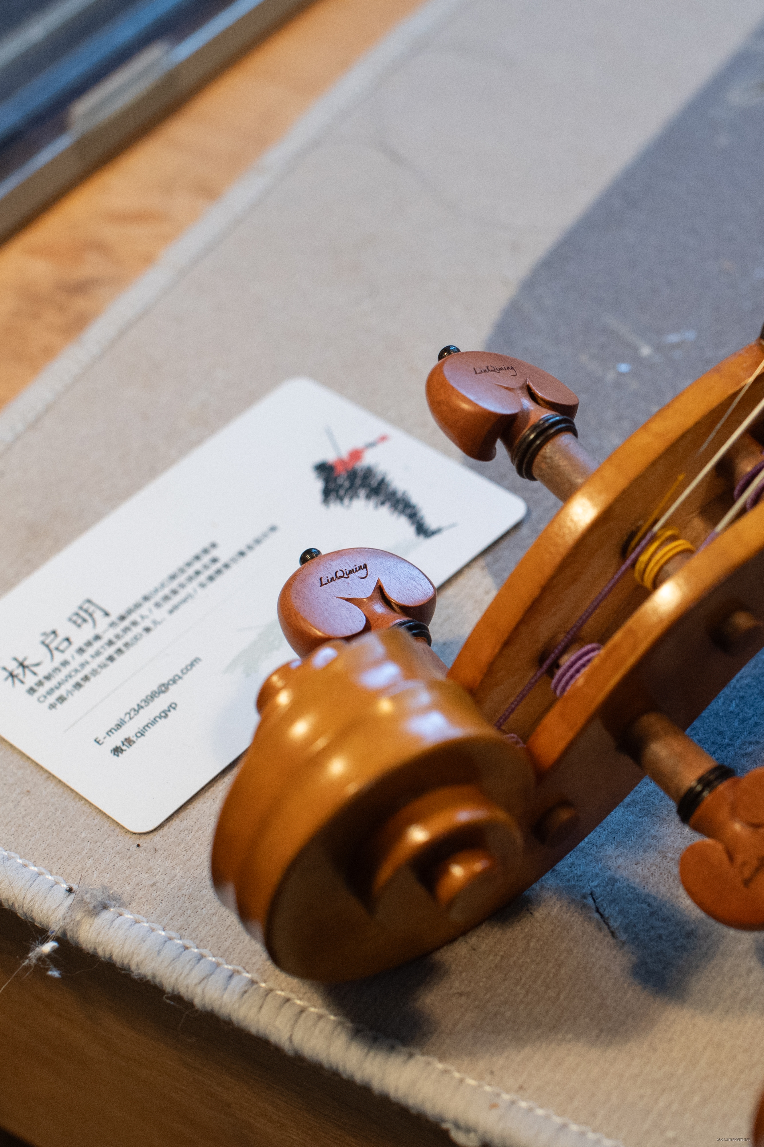

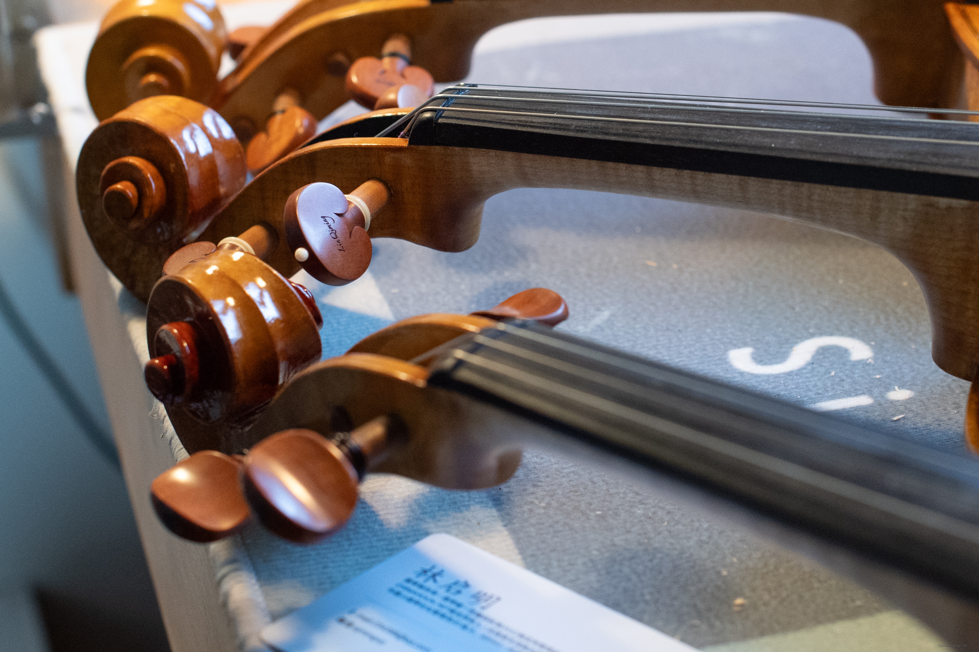

换个角度
206
861

发表于 2025-12-17 12:43:28 | 显示全部楼层
有凹槽的美观又可以防滑,但是如果弦轴比较紧的情况下,拧动时大拇指有割裂感,比较疼。我喜欢凹下去,但是表面是光滑的那种旋钮。
