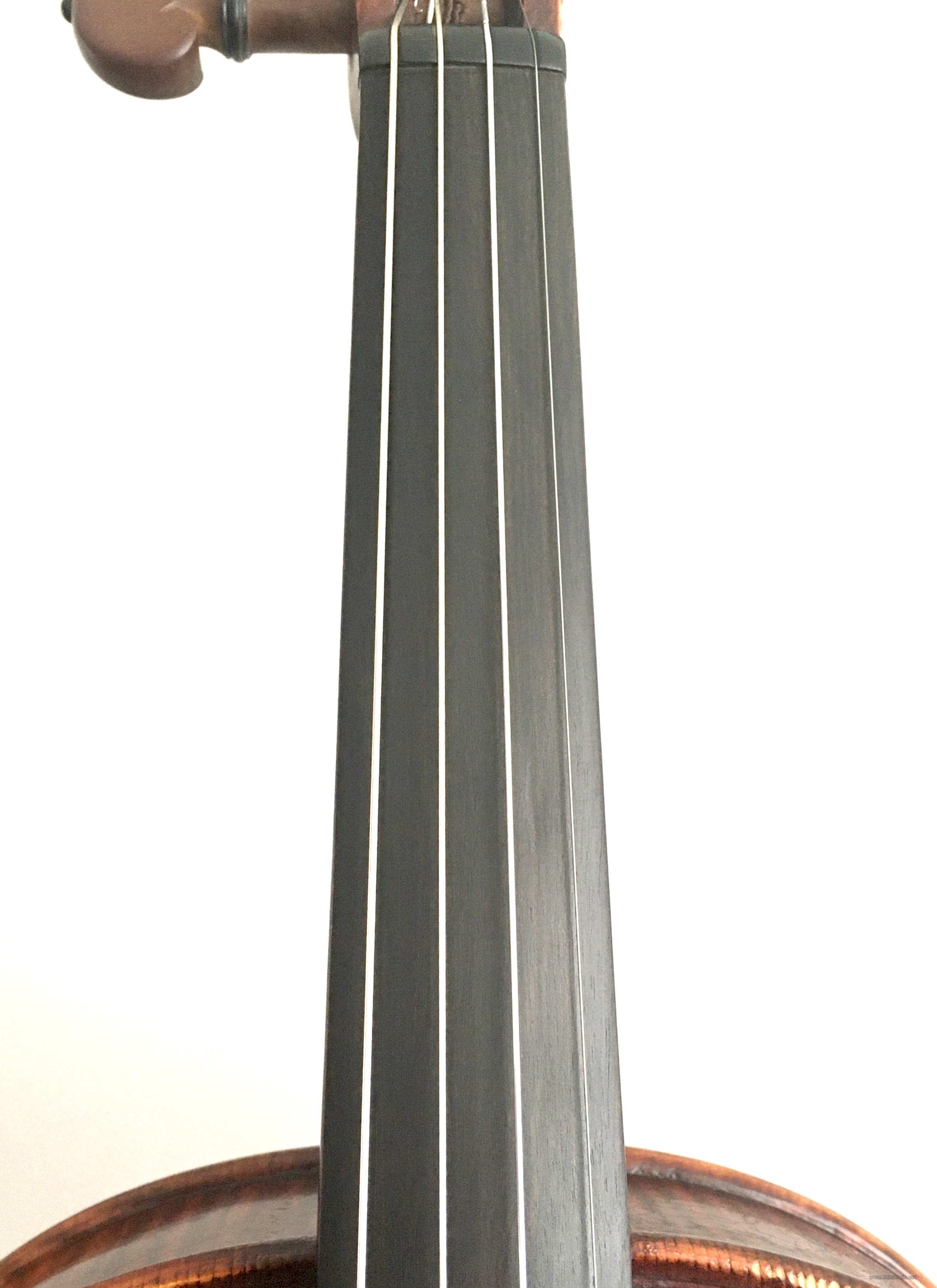

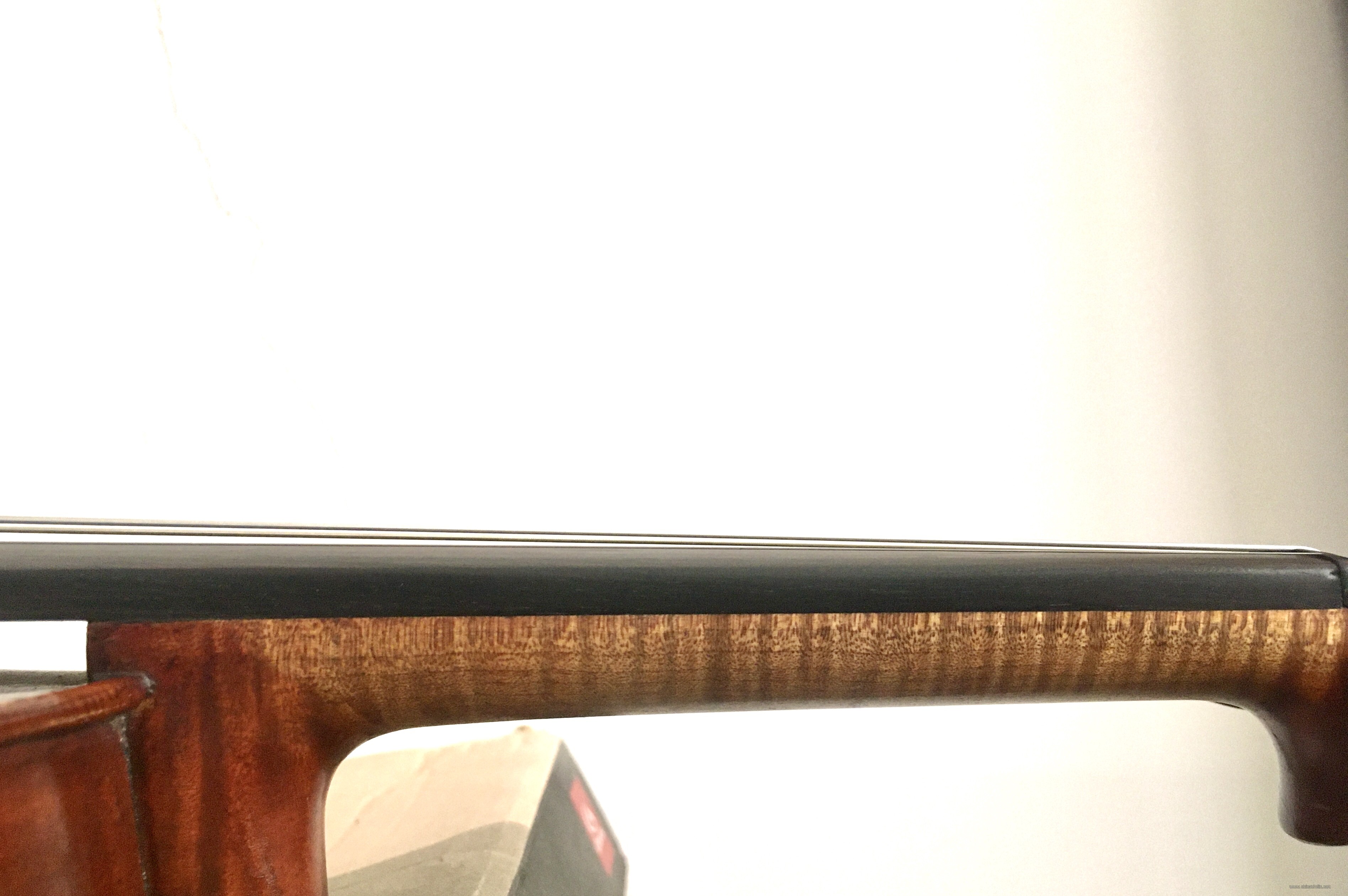

指板上凹坑越来越多、越来越深了。
自己用美工刀试着刮削、整平了一下。
最深的一处没有完全去除,因为怕刮得
太多控制不了指板整体的平整度和弧度。
我另一把琴多年前指板出现凹坑后是拿
去请胡振戌大师傅修理的。
这次自己尝试着处理一下,完全是找事情
消遣。发帖不是号召大家自己动手。指板
的修理最好还是拿去请专业制琴师傅处理。

    水滴石穿。如按指力度适当,指肚丰满,指板密度大,磨损会小许。我手指干瘪如材,摁指发死力,我用过的琴,指板都伤痕累累。现摁指柔和,年岁已高,好多了。。我曾想过,在A弦一把的3,4指位【磨损最大处】换玉石,牛角等硬物。还可视那音位。

普通练习琴,在上音校园里面的乐器铺买的。但是这把琴的E弦音色特别好,
当时也是因为E弦拉起来舒服买下的。但是G弦音色太单薄。后来自己做过
几次调整,包括换琴马、修琴马、调音柱位置、换尾绳、改微调、钢弦换成
尼龙弦,声音有所改善。松香改成偏软的,提高摩擦力,也更容易发声。
这次刮削了指板,感觉对音色也有一点点改善。所以,我认为,通过调整一
把琴的弹性模量、固有振动频率,是可以明显提升声音品质的。
