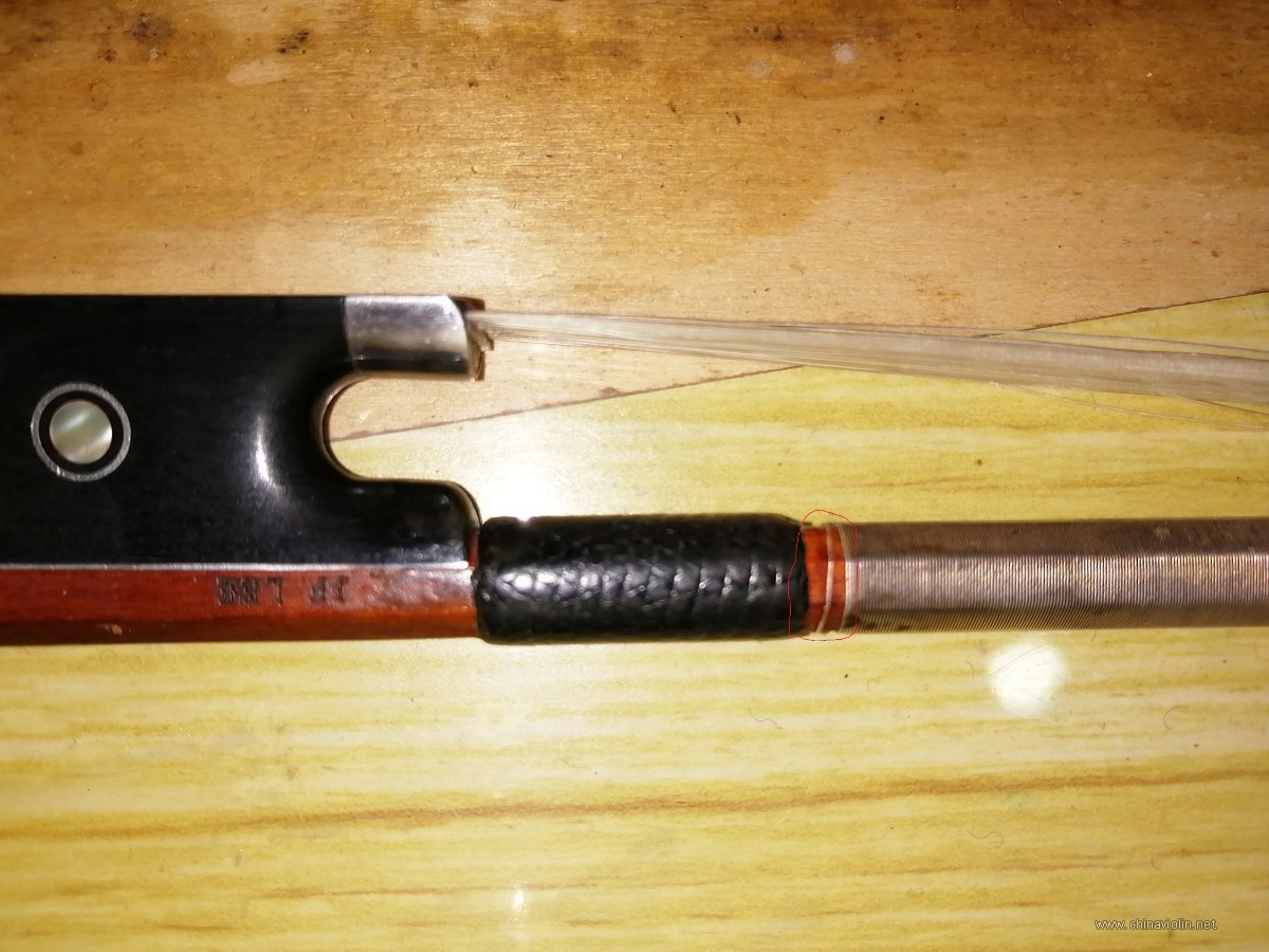

李老师:开胶的地方可以用502胶粘吗?

我看楼主是来鉴定弓子的,哈哈哈哈。当然是不能用502的咯。

不是为了鉴定弓子,本来就是李师傅的作品。通常,加点包皮胶布粘紧就行,不过这是李师傅的作品,不要随便动的为好。

图片可见:蜥蜴护皮移位,银丝收尾处松脱
常规修复方式,拆下蜥蜴皮,清理残余胶纸,焊锡固定银丝,绕上新的打底胶纸,再包上蜥蜴护皮
目前这情况如要凑合修补,502胶水肯定是不能用的。备少许木工白胶,取厨房保鲜膜裁成2-3厘米长条。拧松并拔出弓尾螺丝,将马尾库取下。松脱的蜥蜴护皮后移,在原护皮位置涂上白胶,护皮复位,清理残胶,再用裁剪好的保鲜膜缠绕在护皮上,保持半小时,去掉保鲜膜,完成。
如凑合不成功,请劳烦寄给我处理,几分钟帮您搞定。
