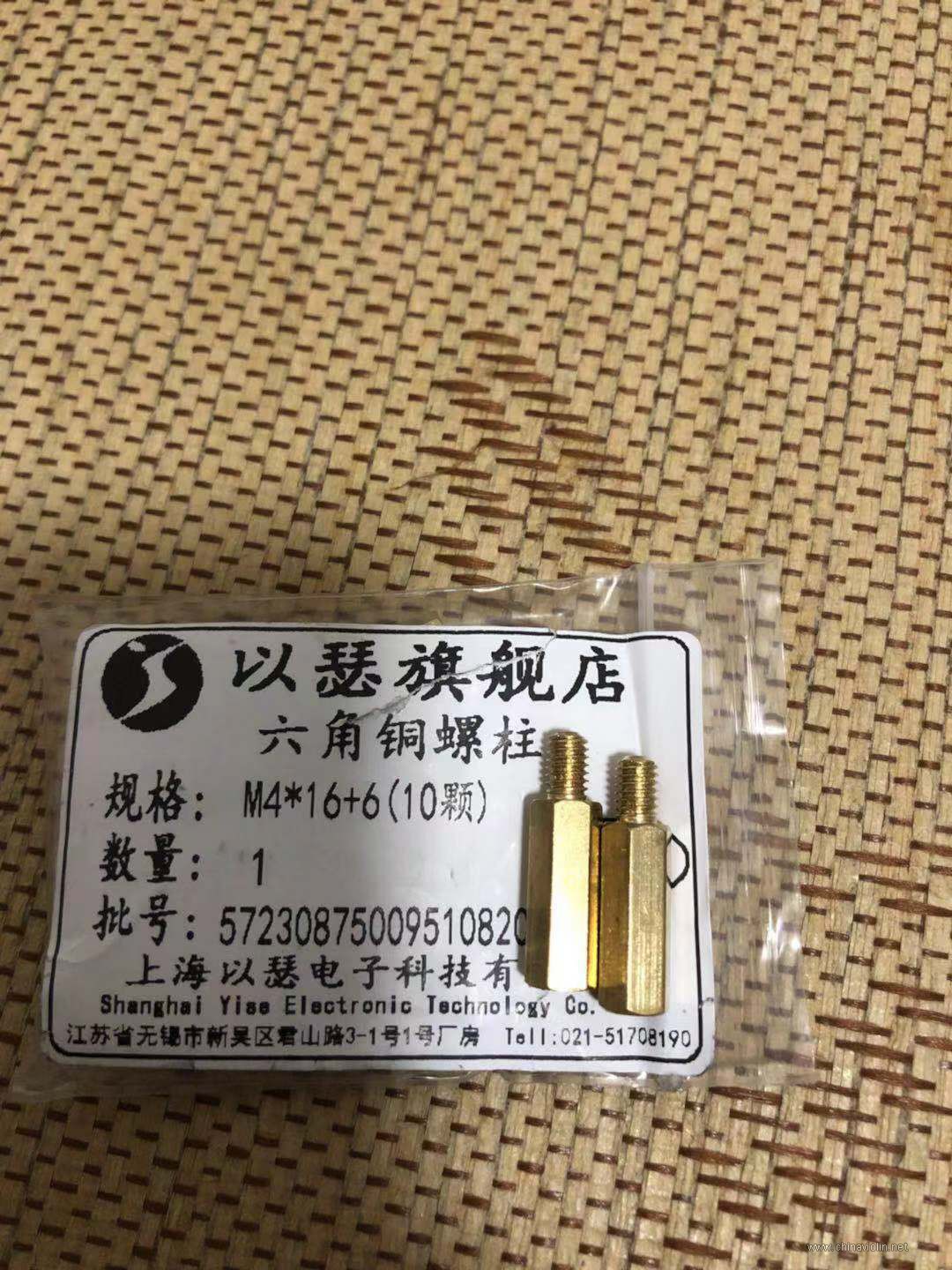

每个人的脖子长短不一,而买的肩垫可调的高度范围是有限,如果你想加长,就可以买以下这个东东,一个就几毛钱。 213353db72ga5gl5dr5gsz.jpg 213344piosgq6bggq8wgw9.jpg

这个是公制M4的,不少肩垫的螺丝是英制的。建议拿个M4的螺母来试试,能不能配上你的肩垫螺丝,能配上再买。

我买回来刚好合适,网上有说是细牙的,但是都没有细牙的卖,后来一想已经够细了,应该没有问题,牙距是0.7mm,刚好合适,网上有不同长度规格的。我买的了10个,3.6元包邮。
