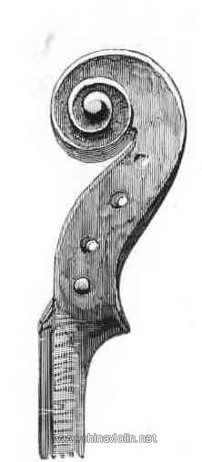

    小提琴琴头的设计源于蜗壳螺旋的形状,始于何时?琴史记载说,左右对称蜗壳螺旋形状琴头定型于巴洛克时期。
    琴头通常是按照标准图案以蜗壳螺旋的形状雕刻的,这是主流。尽管如此,也有些琴头雕刻成人头或动物头像装饰。琴头的质量是用来衡量琴师技艺水平的指标之一。琴头通常近似于对数螺旋。当前小提琴琴头的设计大多采用斯特拉迪瓦里式或瓜奈里式设计,如下图:
斯特拉迪瓦里式
1716                       1709                    1768
(LE MESSIE.)  (LA PUCELLE.)
  1710
瓜奈里式                 瓜奈里式
  1735              Violon du Diable
思氏琴头雕刻细腻,美观大方。瓜式琴头雕刻粗矿,豪放而无拘束。代表着当今琴头设计的两大流派。

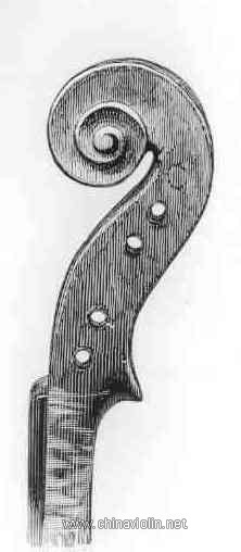

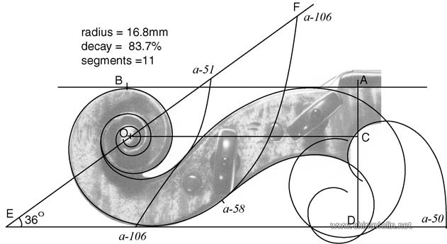

       通过分析小提琴琴头的轮廓,可以得出,它是用对数螺旋曲线和回旋曲线绘制的。按此法绘制出1715年斯特拉迪瓦里琴头图:

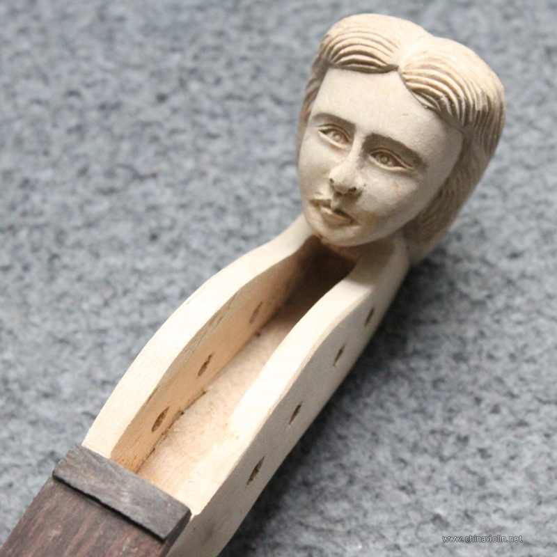

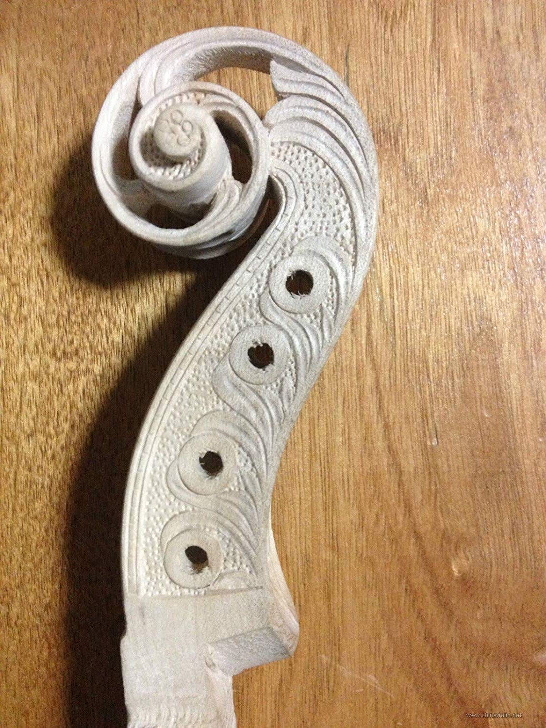

琴头的设计不断出新,利用现代化的雕刻工具进行制作,市场上常见的有镂空的螺旋、美女头像等 :

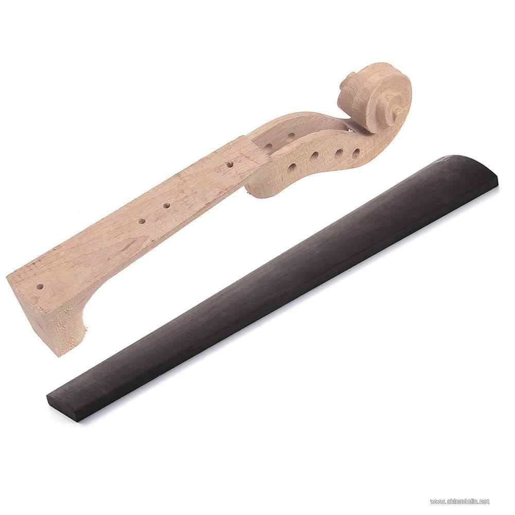

在国际市场上琴头和白琴散件均有出售,传统蜗壳螺旋形状琴头(带指板)12美元,见图:

好文章,长知识了,但人头不好看。
谢谢你的支持!蜗壳螺旋是主流,人头装饰自古有之,但较少。投其所好而已。  详情 回复 发表于 2019-2-26 08:20

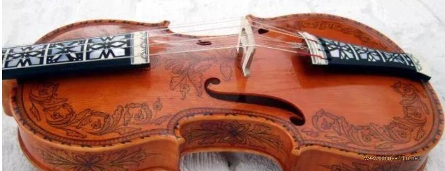

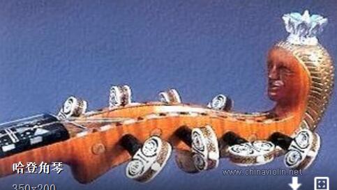

报告前辈。您图片里那个美女琴头不是现代创新,看起来是和哈登角琴一样的。挪威的
Hardingfele,一般9弦其中4-5根是共振弦,共鸣箱比小提琴小,调音据说比小提琴高一点。维京人发明这个的时候可能早于意大利定型的小提琴。
琴头做成这个样子是这个琴起源:

故事很浪漫,琴箱很美,有巴洛克时期的特点。领教了。
