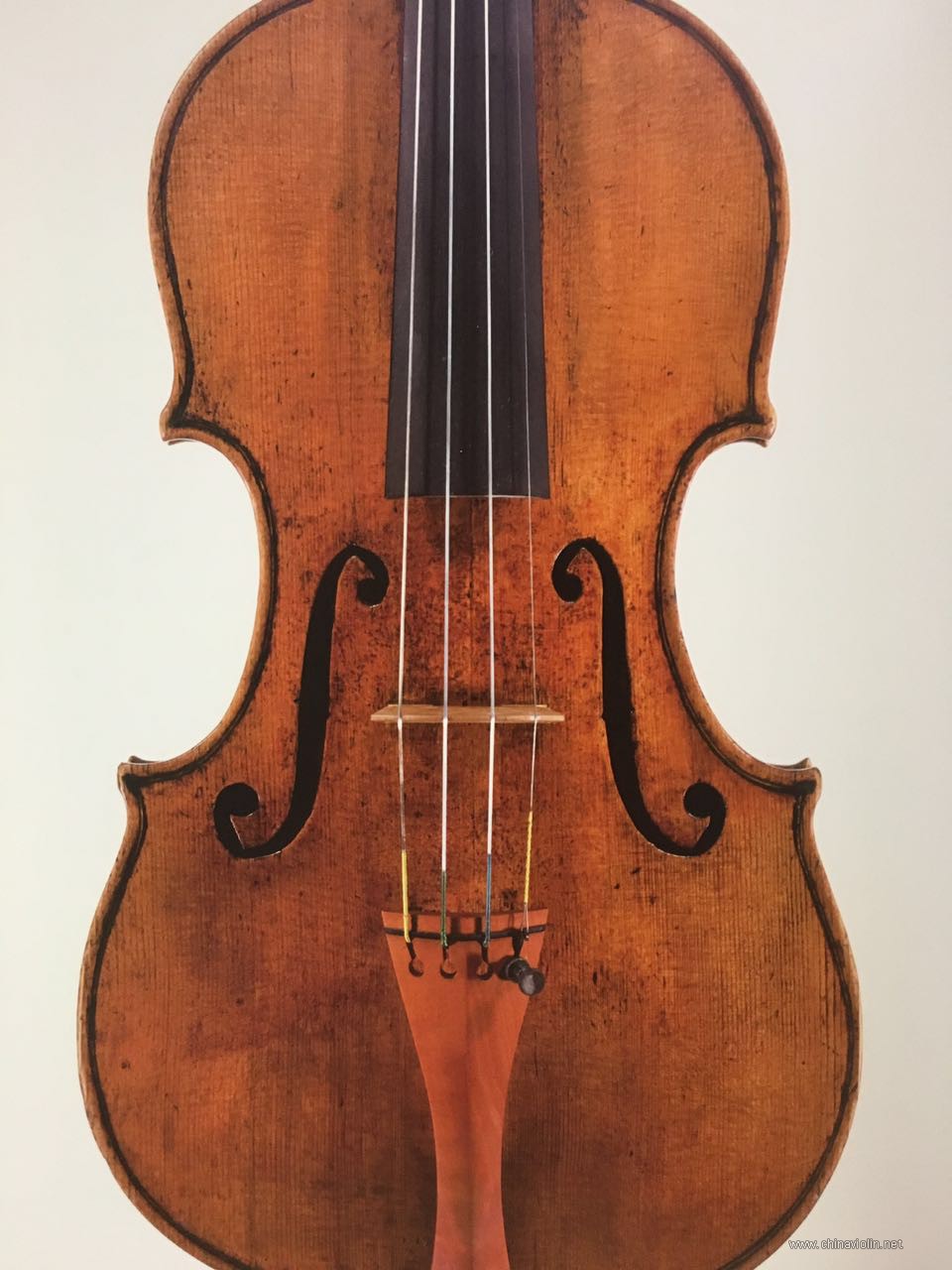

话入正题:1.认为瓜琴粗制滥造的说法,我个人认为是有待推敲的
因为,此工艺、非彼工艺。

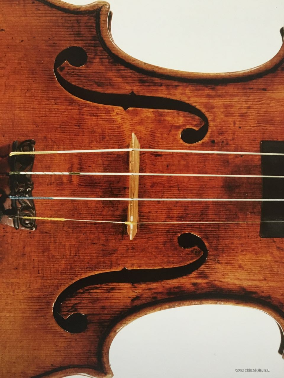

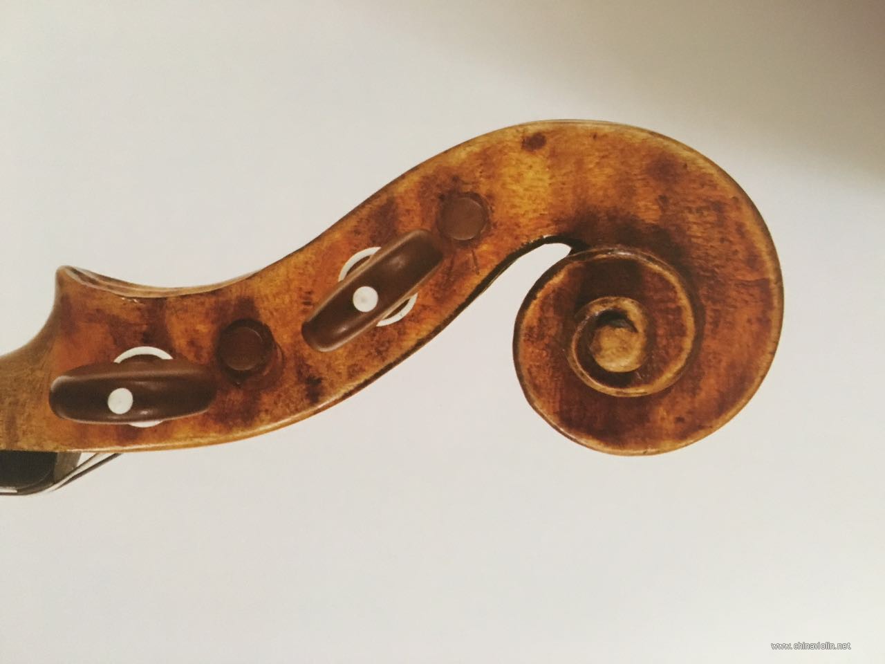

简单的讲,从他一定阶段时期的作品看来,他是完全有能力做出更优美的琴头曲线,婉约的中腰、对称且圆润的F孔、遵从逻辑的侧板对花。
如1727年的‘丹克拉’的f孔

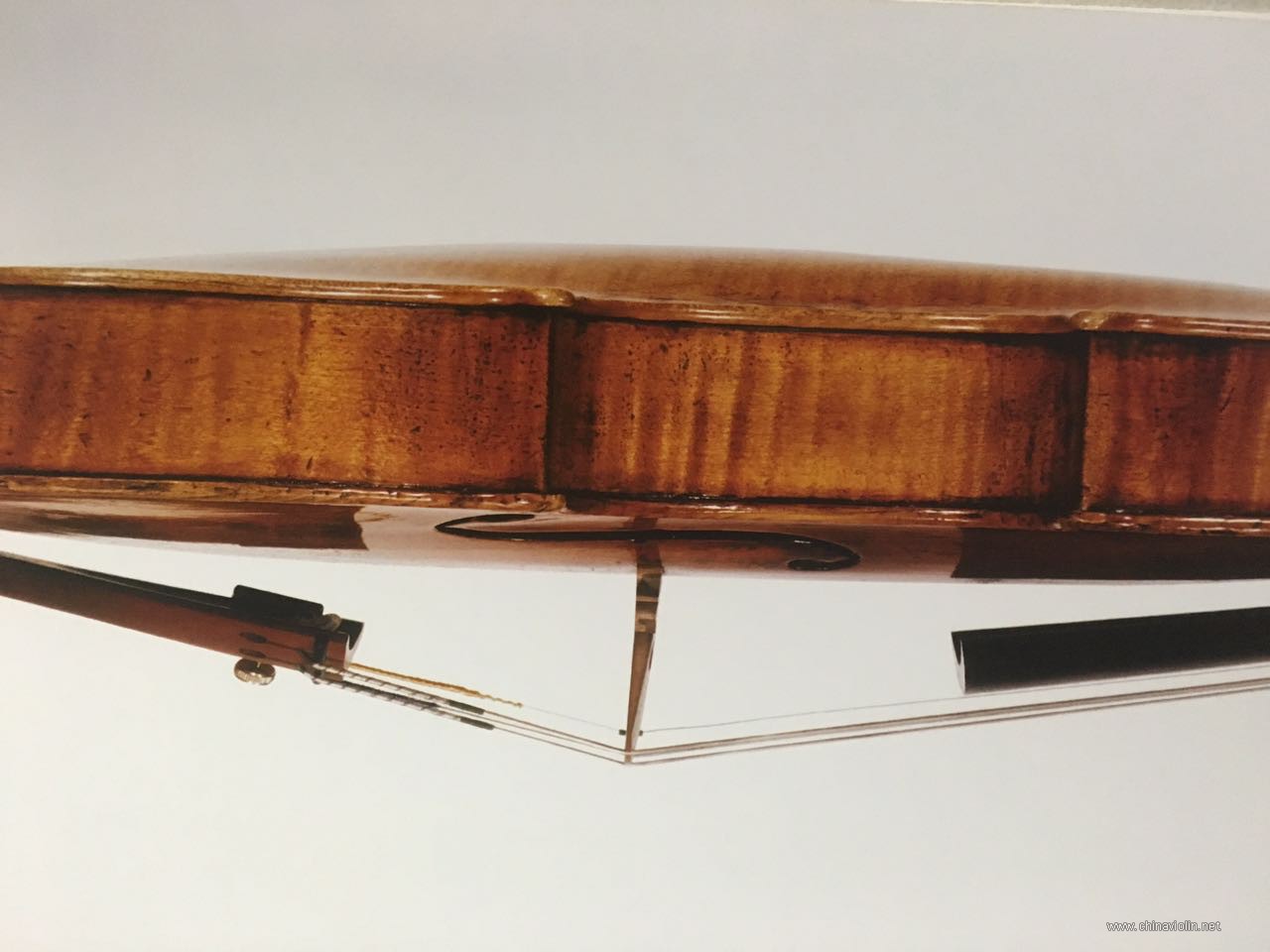

1729年的'斯特雷顿"侧板
1737的“约瑟夫王”琴头
在他的琴上,这样的例子很多很多.所以,我更愿意相信他是一为刀功不俗,却又玩世不恭的制作师。(这点我们可以在他的很多人物传、野史中读取到蛛丝马迹)
