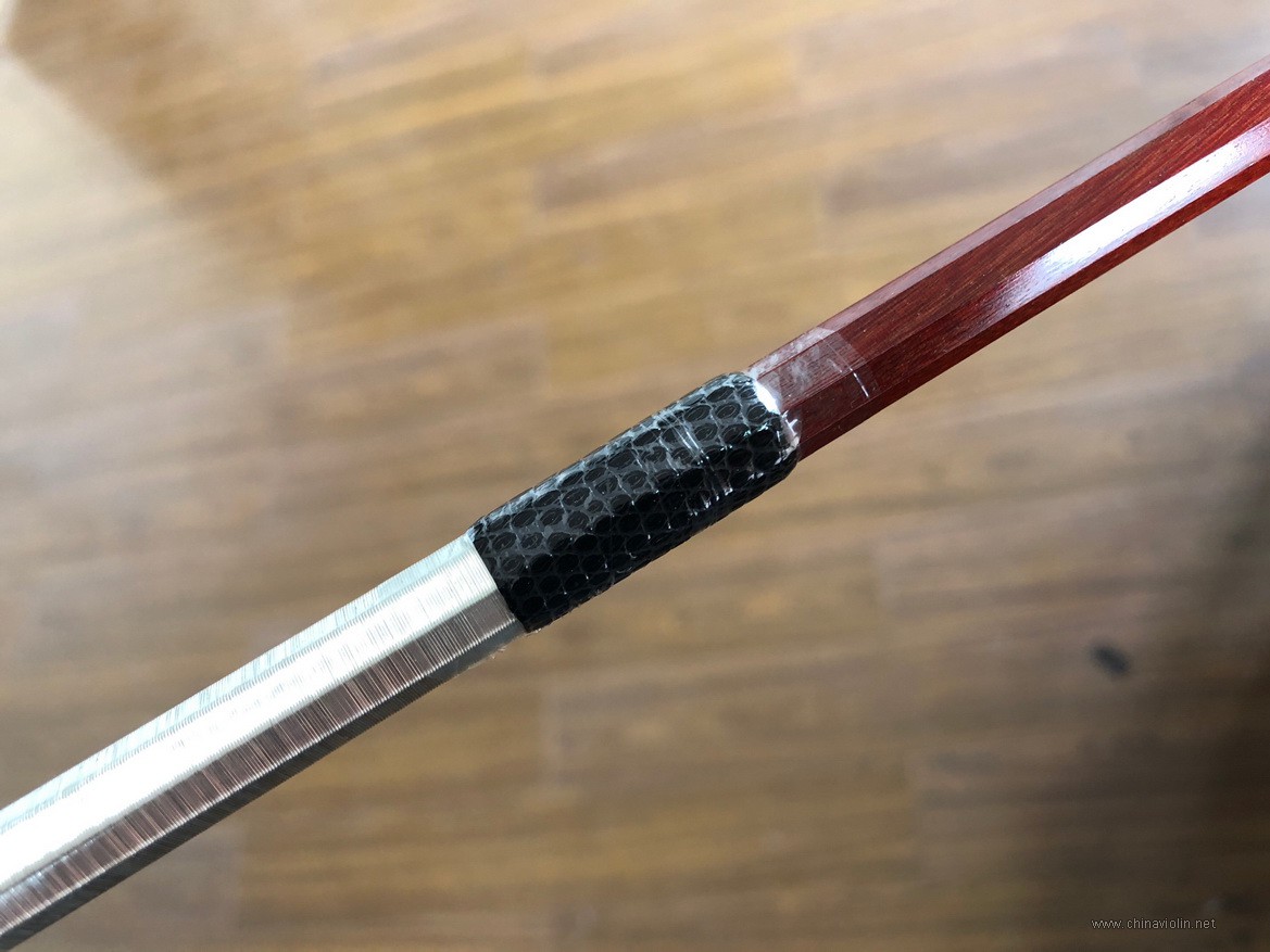

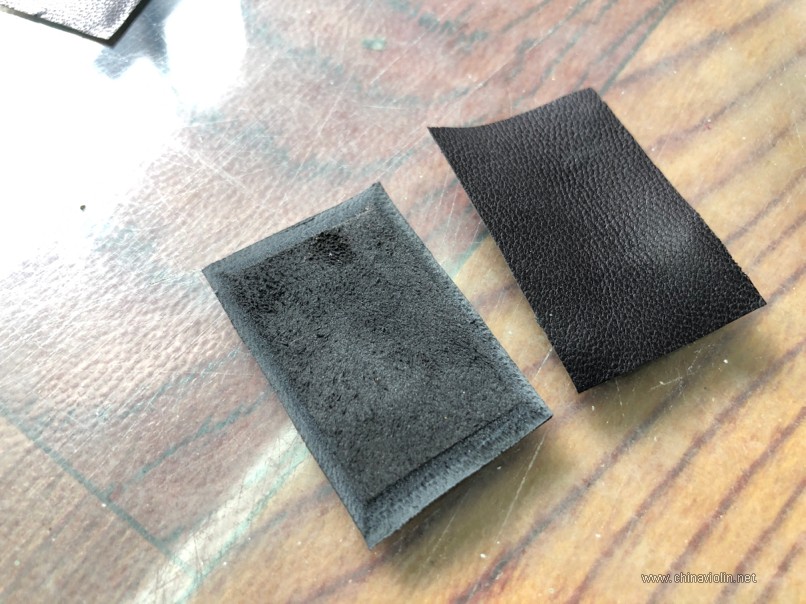

发表于 2018-4-3 11:52:19 | 显示全部楼层
护皮脱胶一般用白胶,少量,如同上面的琴友建议的那样切忌用502等速干胶。再剪一段3-5CM宽20-30CM长的保鲜膜绕上几圈固定,半个钟头后将膜去除,用湿布擦去溢出的胶水即可完成。
常用的护皮有羊皮、蜥蜴皮等,反面需要用削皮刀切出坡面,自己动头换皮还是有点难度的。

发表于 2018-9-9 22:35:45 | 显示全部楼层
换护皮非常简单,找一个学制革专业的,开高档箱包皮鞋订做店的,还有就是满世界都有的鞋博士店的师傅,想换啥皮革的都行,鳄鱼皮花纹较密实的部位,蜥蜴皮、鸵鸟腿皮、蟒蛇皮、珍珠鱼皮都行。比常用的羊皮、牛皮(还有些制假贩假者搞的压花牛羊皮)好用的多,质感、手感、外观和耐用程度都好的多。那些店里的皮革样品和边角料,足够你换很多弓的护皮了。他们用皮革专业刀具切削打磨,用专用皮革胶粘接,粘接时,用电吹风式的手持加热机加热,粘接得好极了。你羊皮的最爱磨损了,特别是大拇指那个部位。
344
1185
发表于 2018-9-9 22:36:41 | 显示全部楼层
所以,换弓的护皮就别去麻烦人家制弓师傅了。
