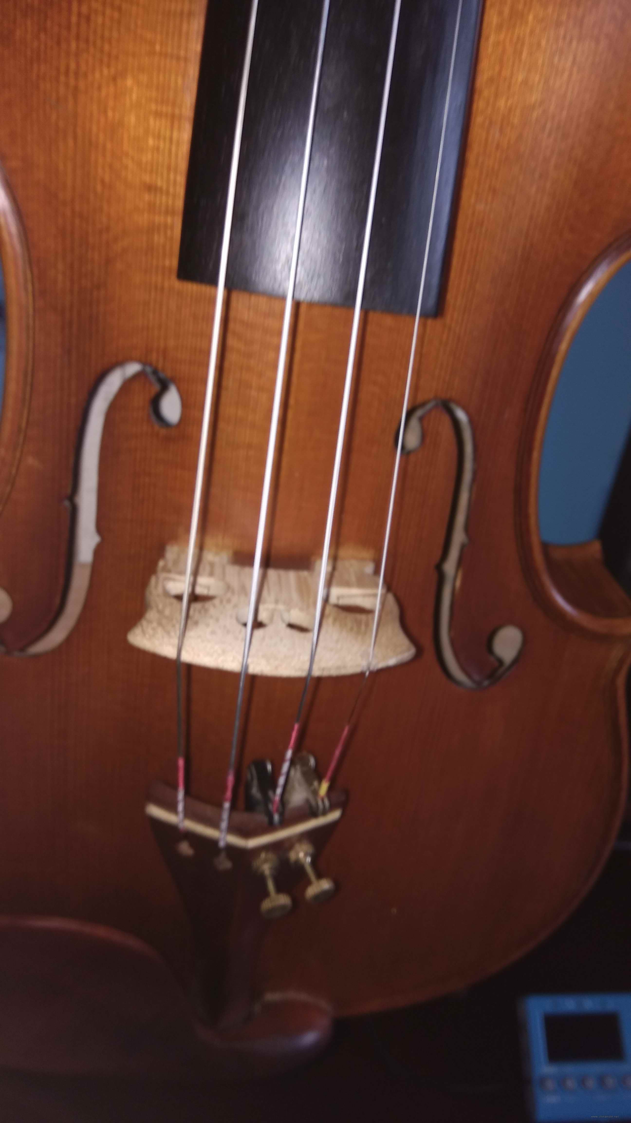

       谢谢关注!我不否认进口松香的好处,我也有也用。但这是玩琴过程中的一点发现和乐趣。进口的粉尘少点,但拉2个小时,多少会有粉尘的。我发张照片,这是我今早用这个方法给弓子上松香后,拉了一个半小时的效果。几乎看不到松香粉。

发表于 2017-12-19 21:36:41 | 显示全部楼层
您试试每次拉完不擦琴面板,看看多少次以后会出现松香粉。
我个人想得比较简单,要能拉到自己需要的咬合力,就需要一定量的松香,然后松香有一定量了就会在拉的过程中落下来。松香粉是弦乐难易避免的东西,吉他就没有松香还自带微调,哈哈。
