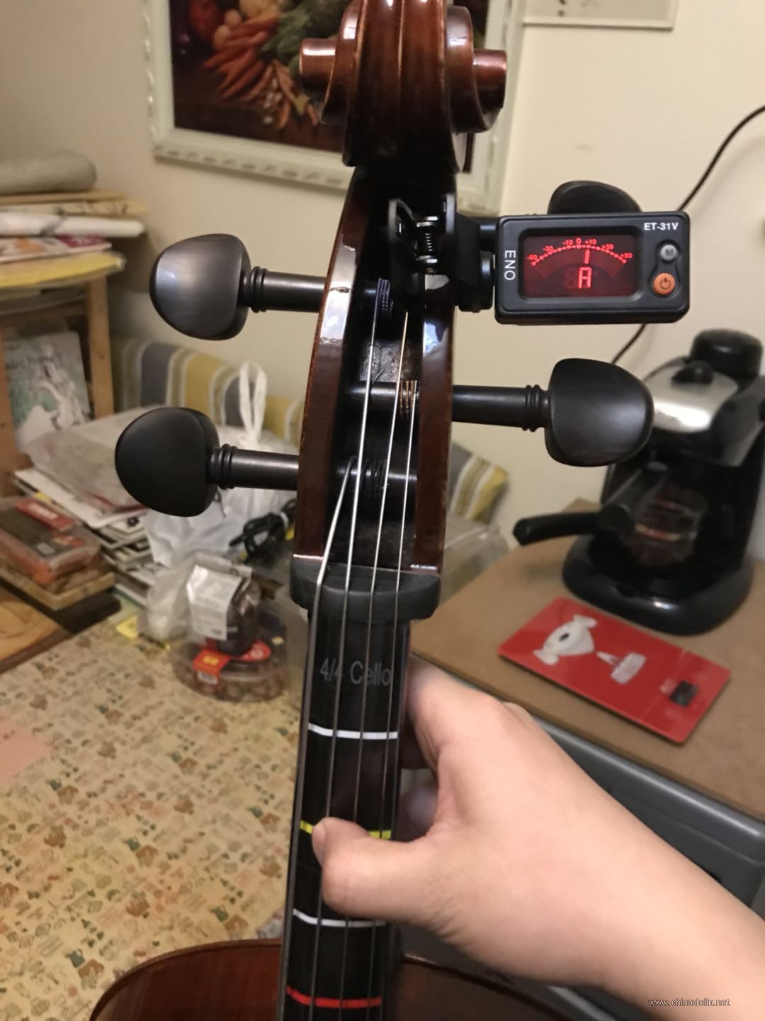

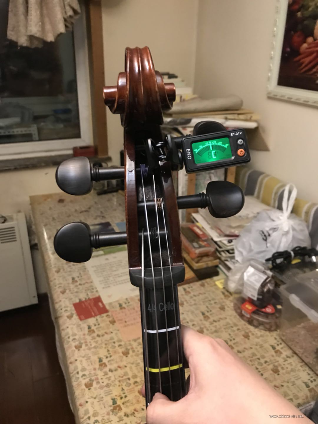

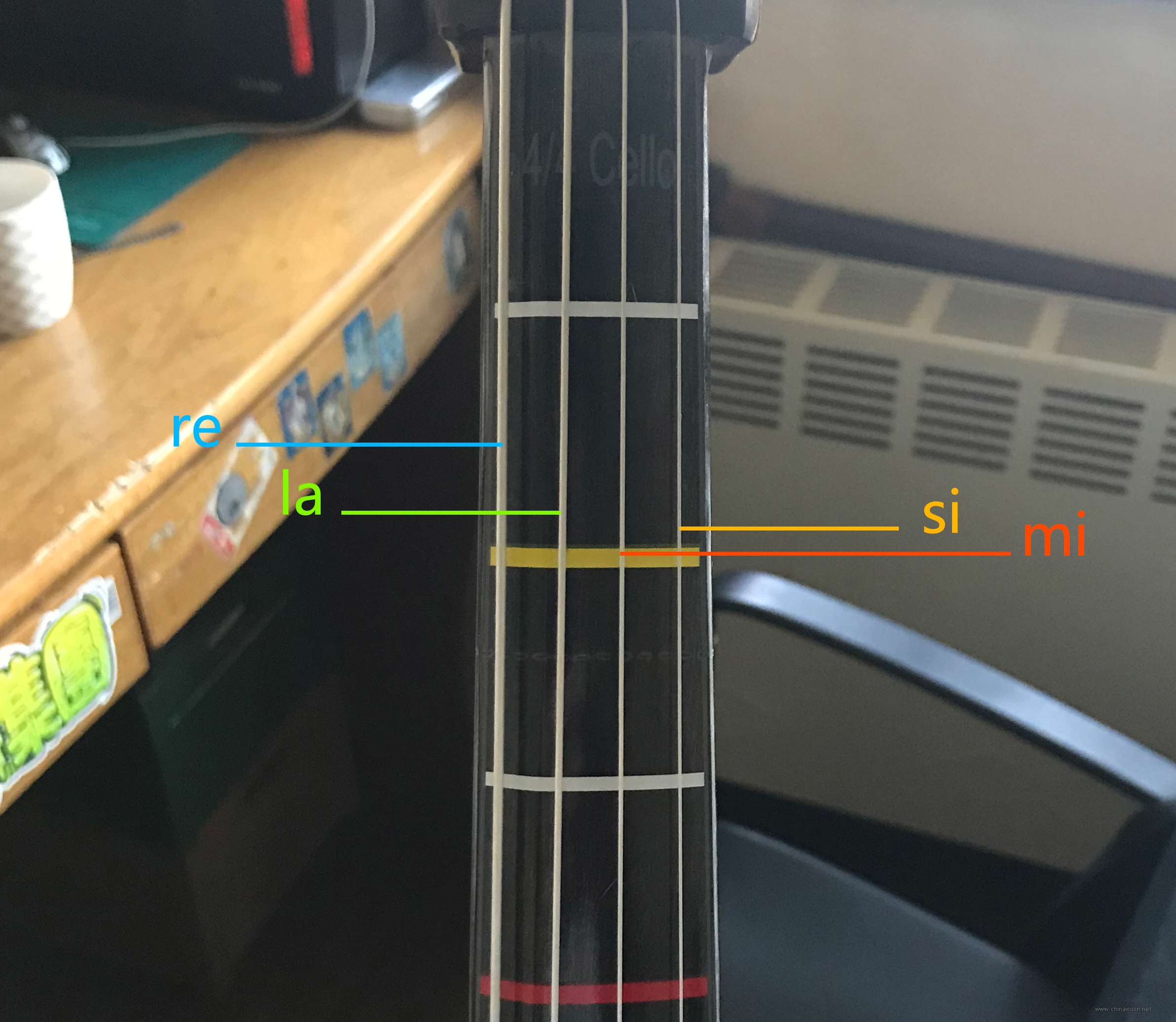

元老们好,我是一个新手,刚入手大提琴不久,普通2000元烧火级练习琴,练习过程中发现一个问题,CGDA四根弦都调准了,但是在第一小把位,C弦re的位置,在D弦上的音比却mi低,相同位置在A弦的音也比si低,也就是说四根弦在第一小把位的第一个音都不在同一直线上,之后的音恐怕就更不在同一直线上了,请问这是正常现象么?还是琴有问题?即便是练习琴,也不应该有此问题吧?以下为图示
第一小把位各弦第一音位置如图
第一小把位各弦第一音位置如图
发表于 2017-12-7 18:04:16 | 显示全部楼层
在最低端的弦上会有这问题。

可以肯定是弦的问题。弦枕和琴码都在一条直线上,中间音位有差距是因为劣质弦缠丝疏密不均匀,一条弦上各小段弦重不同导致;也可出现在旧弦上,旧弦被逐渐拉伸变长,但各段拉伸的幅度不均匀。打个比方:如果靠近琴码的部分比靠近弦枕部分拉伸的更厉害,那么靠近琴码部分的缠丝变疏,这段弦重更轻,导致中间音位向弦枕移动。

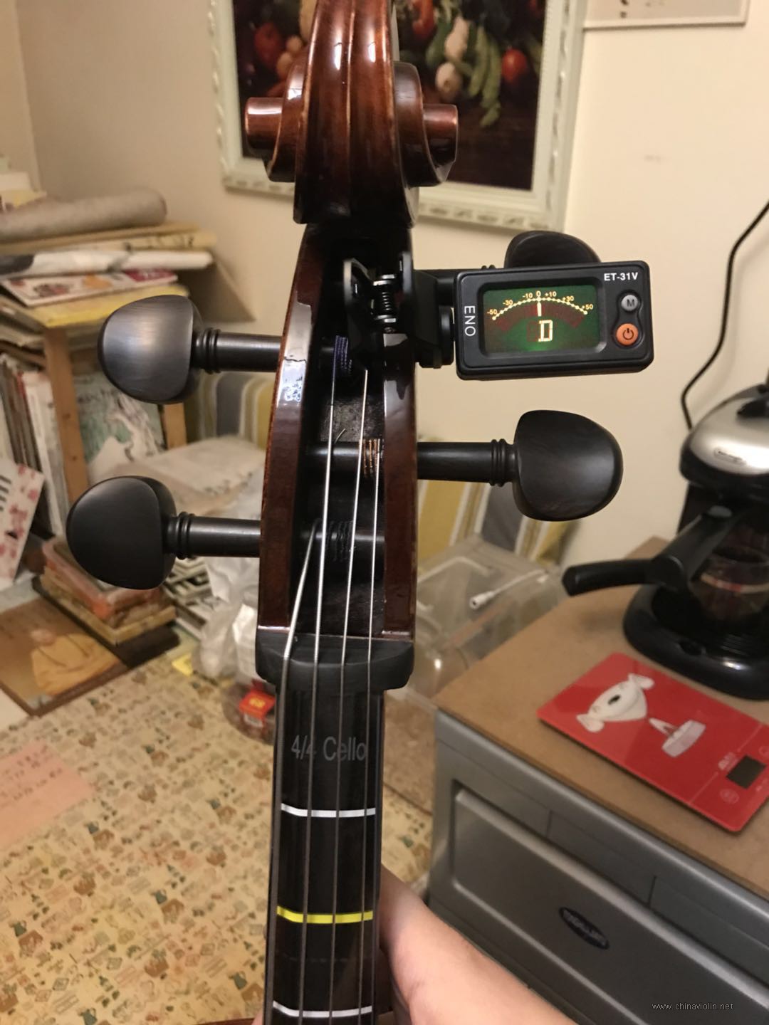

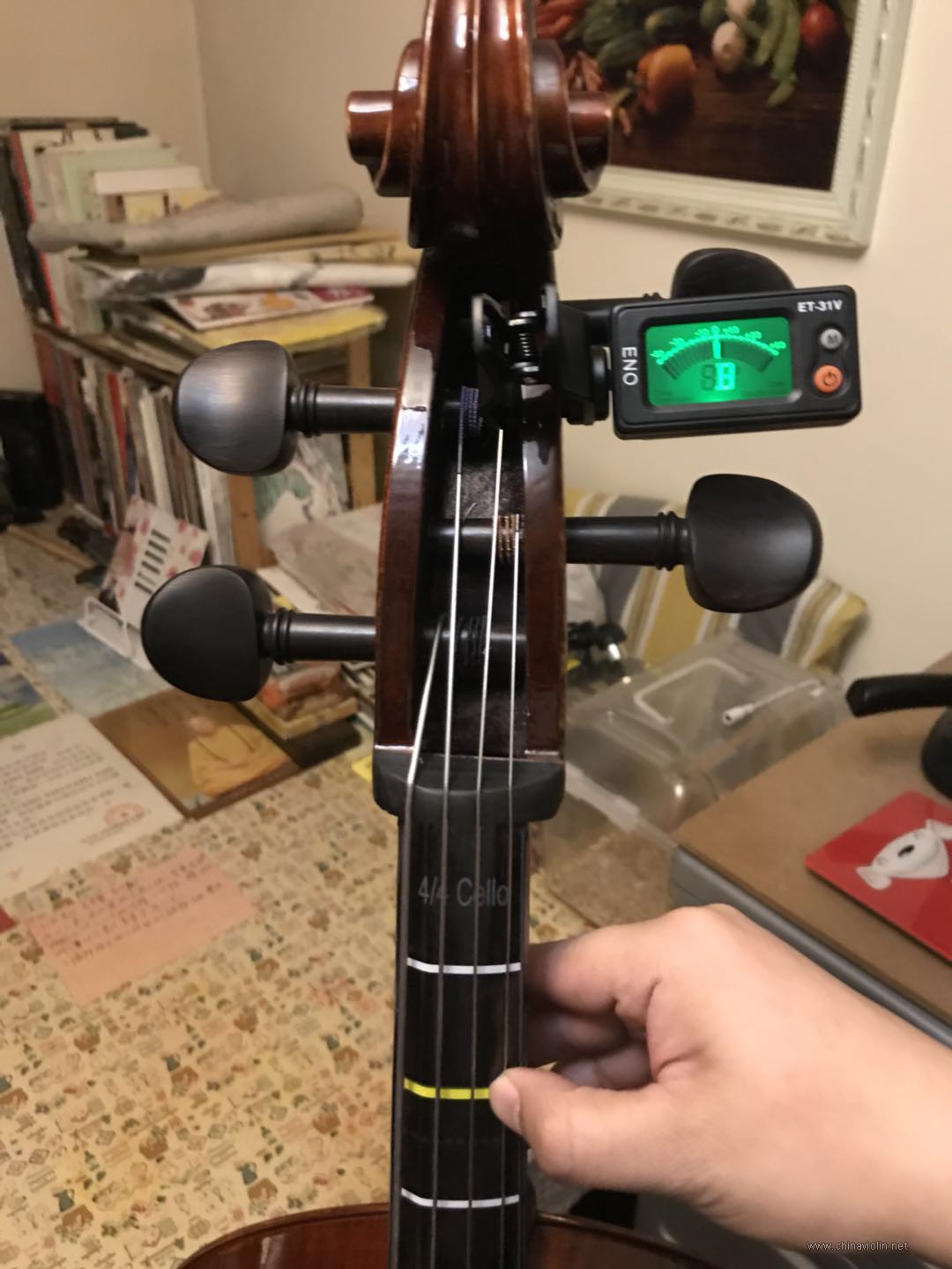

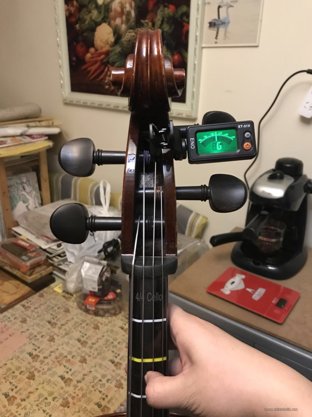

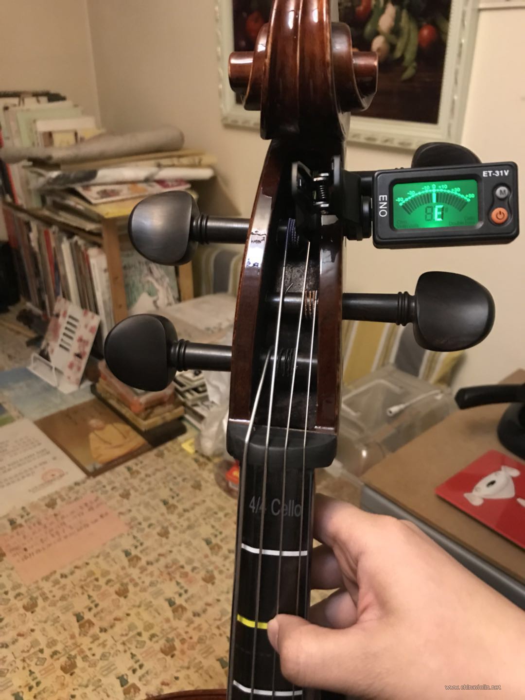

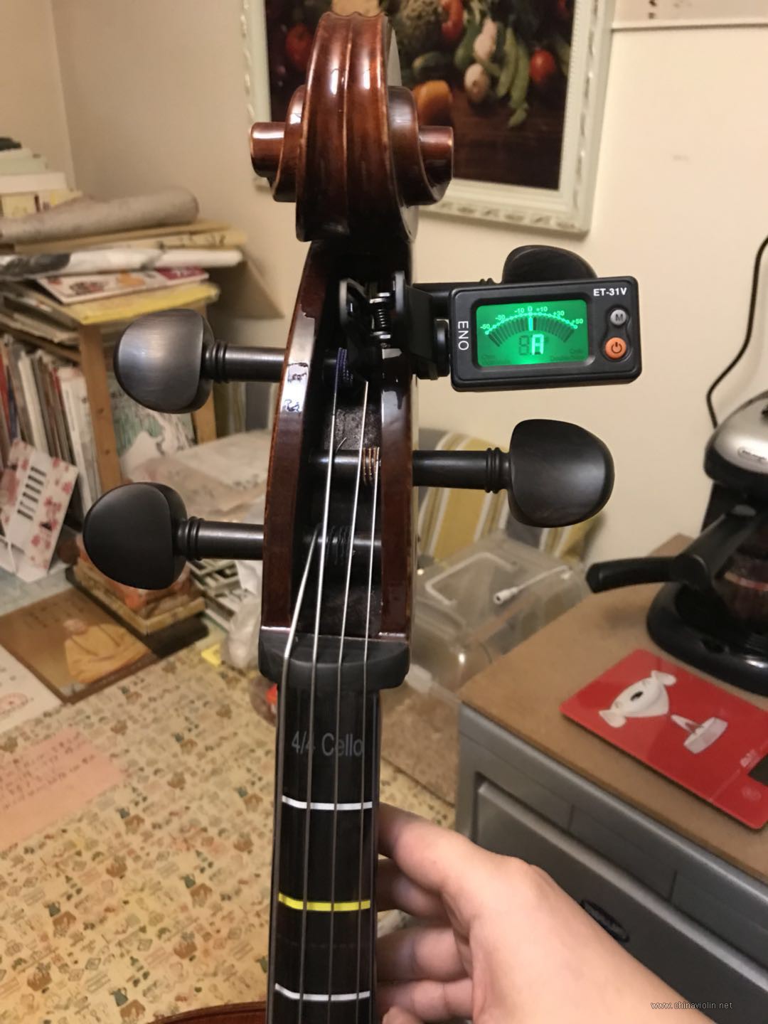

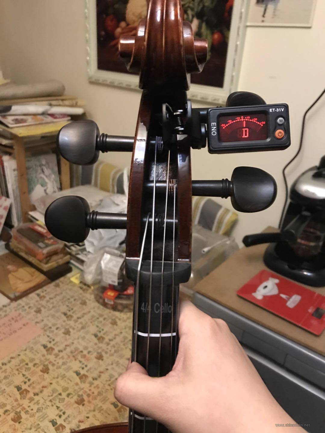

刚刚换个一套791,情况果然好很多,感谢各位论坛元老!现在情况如下:
空弦C:
C弦第一小把位第一音:
空弦G:
G弦第一把位第一音:
空弦D:
D弦第一把位第一音:
空弦A:
A弦第一把位第一音:
以上情况算正常了么?

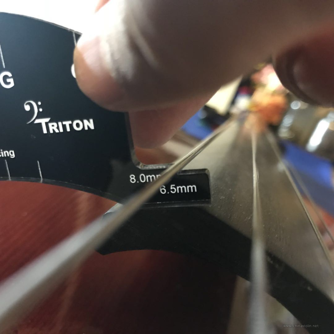

 楼主| 发表于 2017-12-9 21:41:16 | 显示全部楼层
新弦适应了一会又不行了,还是音位置有差距,差距较大的是C弦,C弦的小把位第一音re的位置比re高,然后我在该位置垫了一个2mm厚的塑料条,相当于缩短了弦到指板的距离,音就对了,所以我猜音位置不准可能是弦到指板的距离过大,而且目视弦枕,弦枕确实高,我在某网站看到一个数据,弦枕高点到指板的距离2mm,我这个明显高出了一倍,明天打算磨一磨弦枕看看管不管用

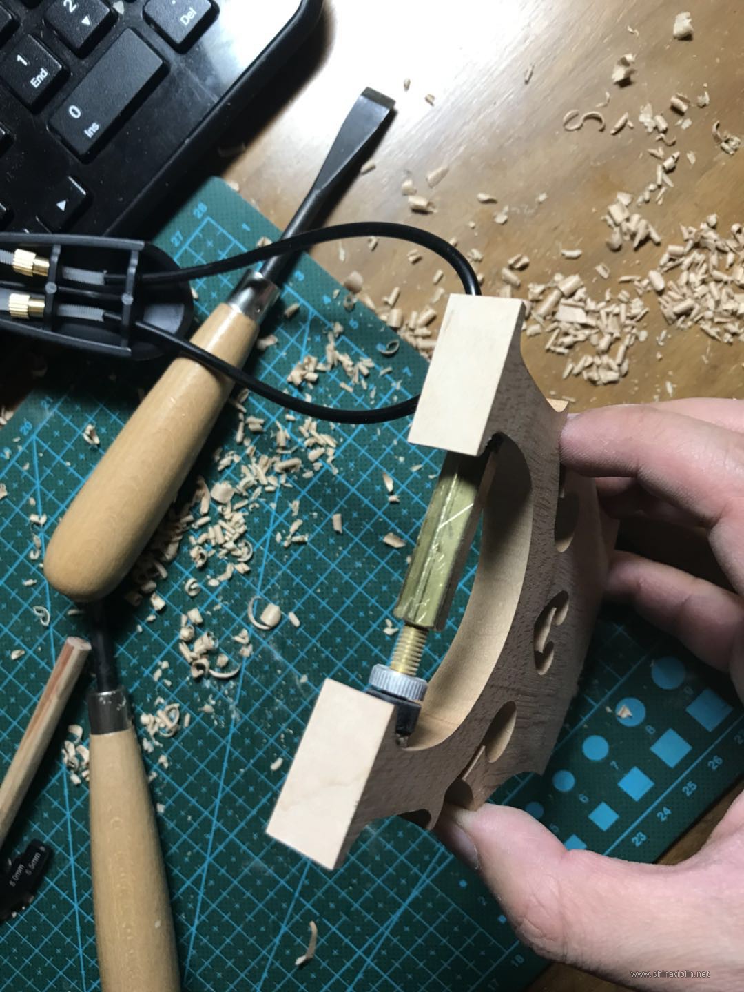

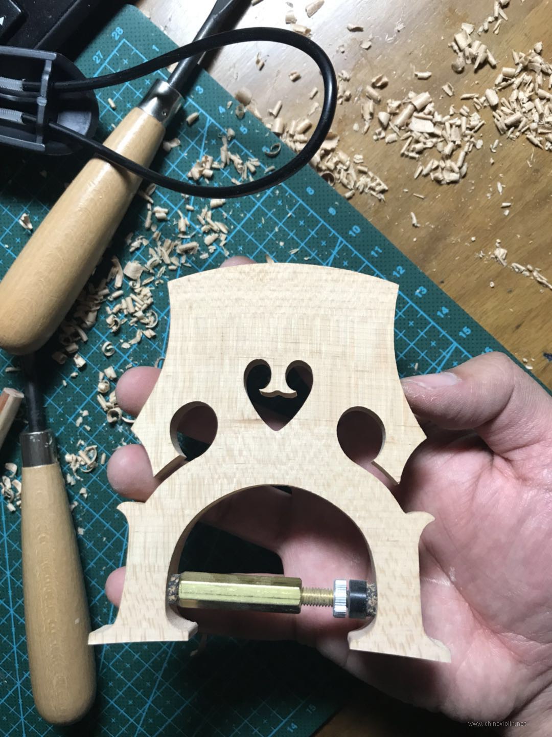

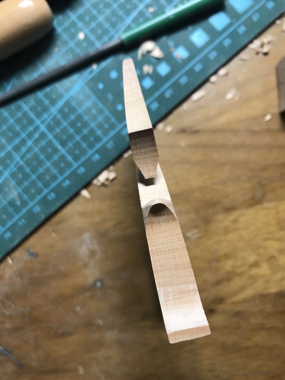

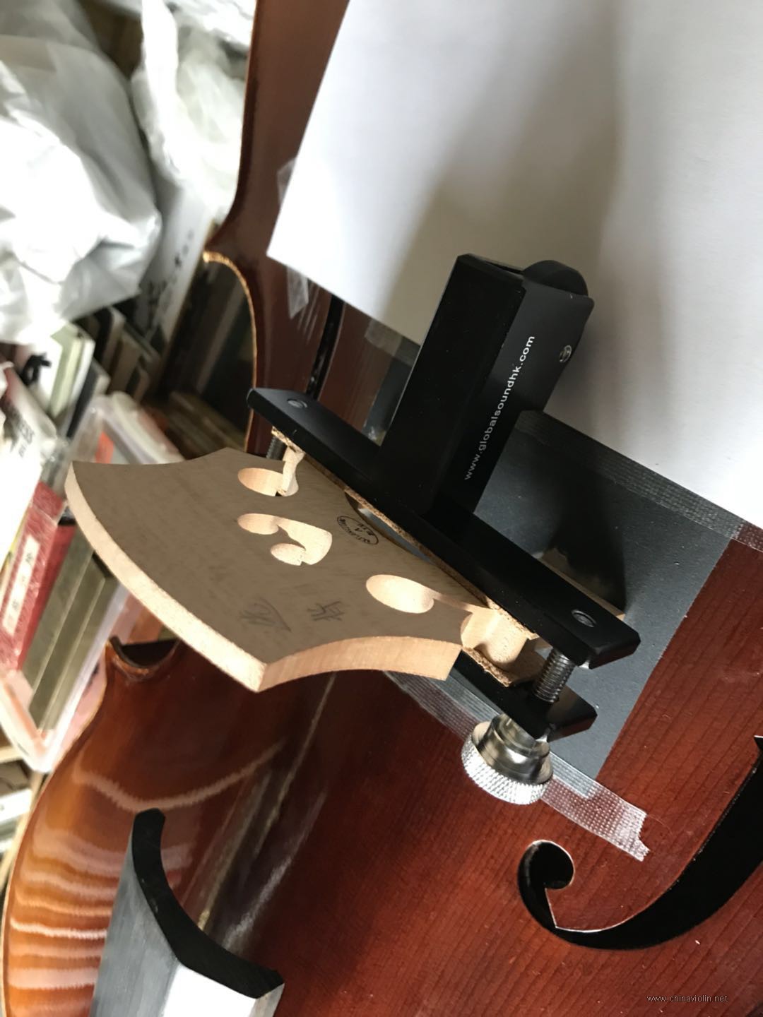

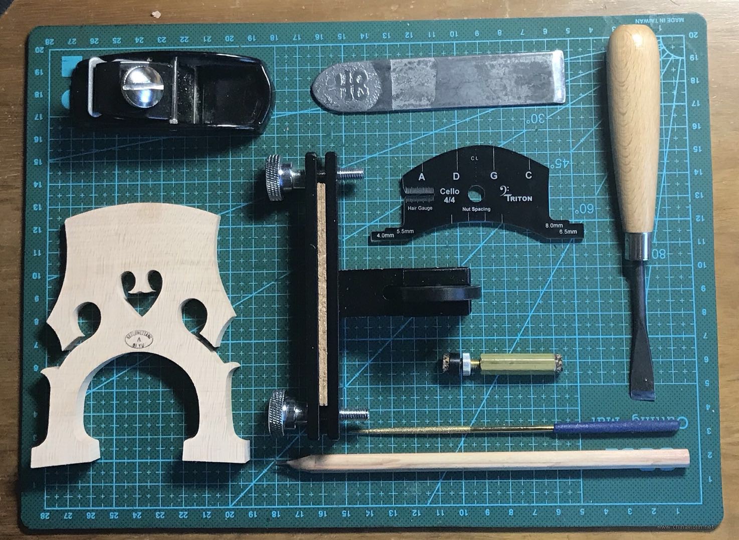

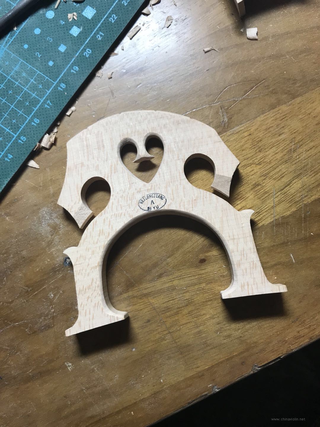

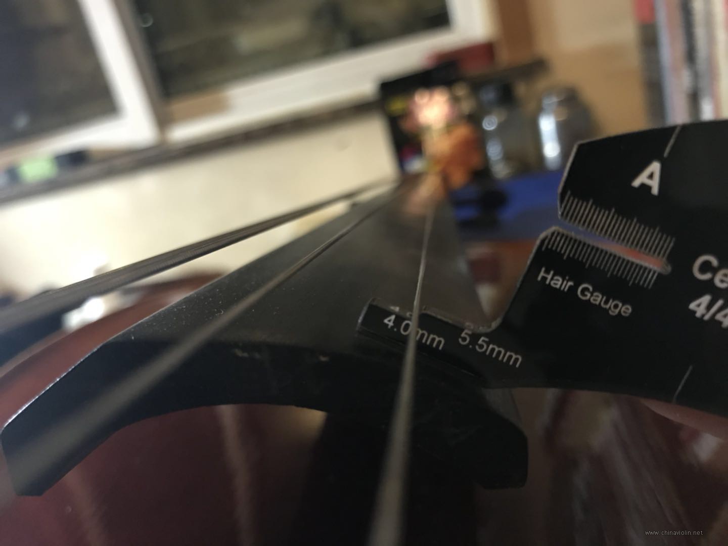

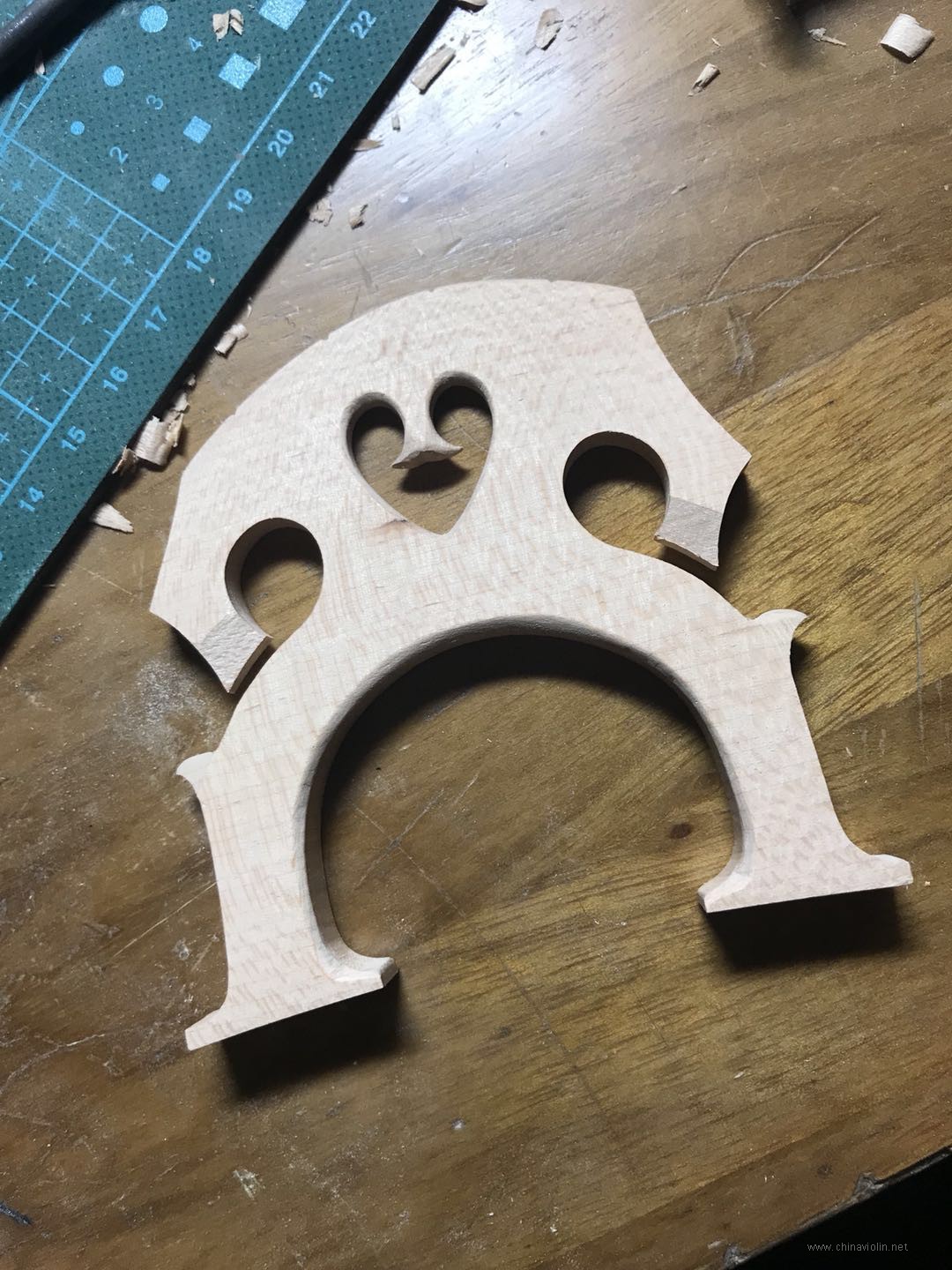

把弦枕稍微磨了磨,重新修了一个琴码,装上之后音位已经没什么大差距了 微信图片_20171212220648.jpg     微信图片_20171212220708.jpg     微信图片_20171212220712.jpg 微信图片_20171212220715.jpg     微信图片_20171212220718.jpg     微信图片_20171212220722.jpg     微信图片_20171212220731.jpg     微信图片_20171212220735.jpg     微信图片_20171212220739.jpg
修码工具不错,能给个链接吗?  详情 回复 发表于 2017-12-29 10:45
