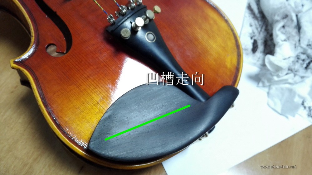

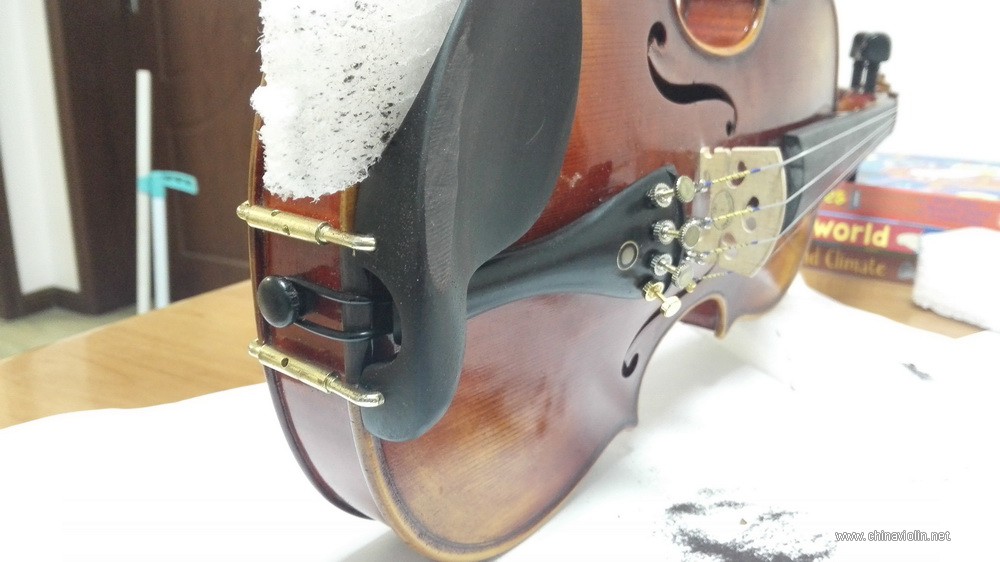

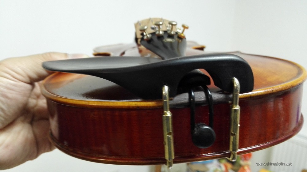

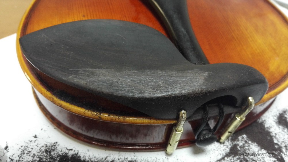

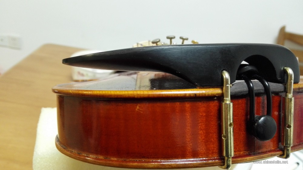

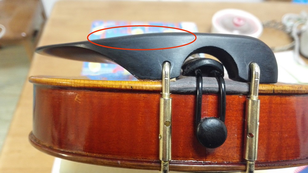

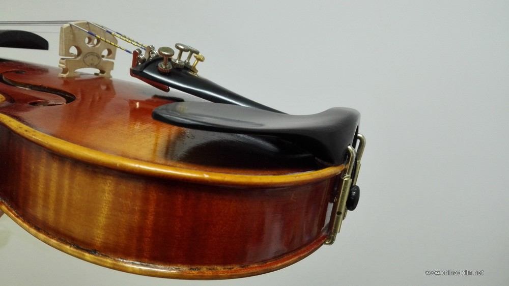

    上次我把悠悠的1/2琴的琴码修整了一番,让琴弦离指板的距离变到合理值。悠悠夹琴的姿势总是有问题,琴头太低,我怀疑是腮托有问题,于是我自己亲自尝试着夹琴,发现无论怎么变换头的方向和角度,面向正前方或者琴头,歪着头用腮帮子接触、头正着用侧面的下颌骨或者用下巴尖接触,都非常难受,腮托硌得很。问悠悠夹琴的时候有无不舒服,她总说没有或者不知道。于是我决定修整腮托。
    从琴尾看去,腮托是这样子的:
    红圈圈出的部分会硌着下颌骨,这部分要削去。先用铅笔标记出要去掉的部分。

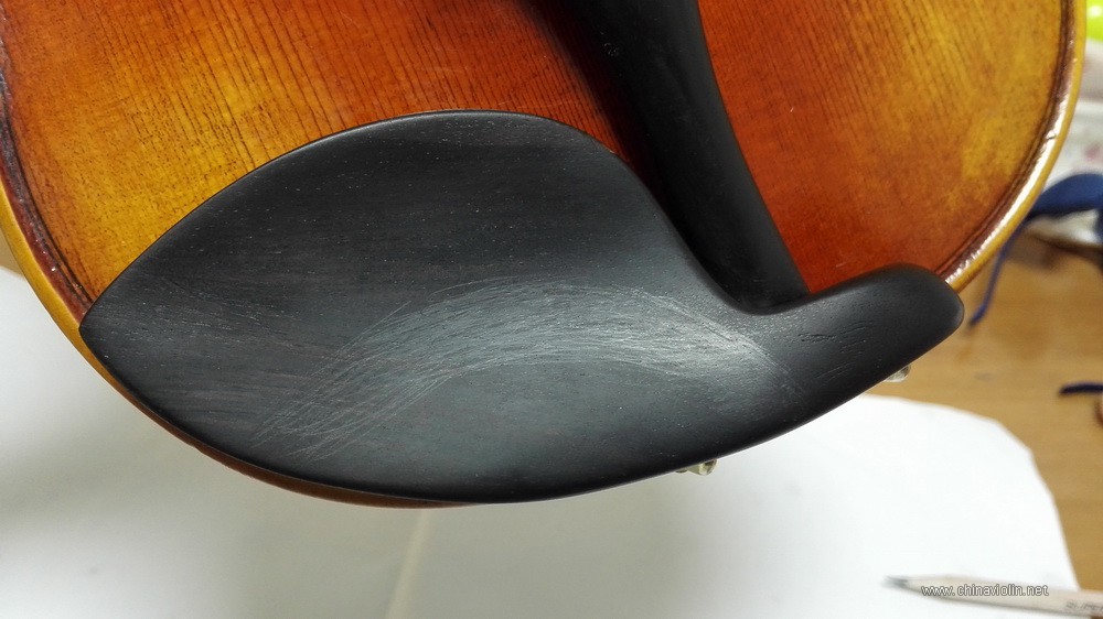

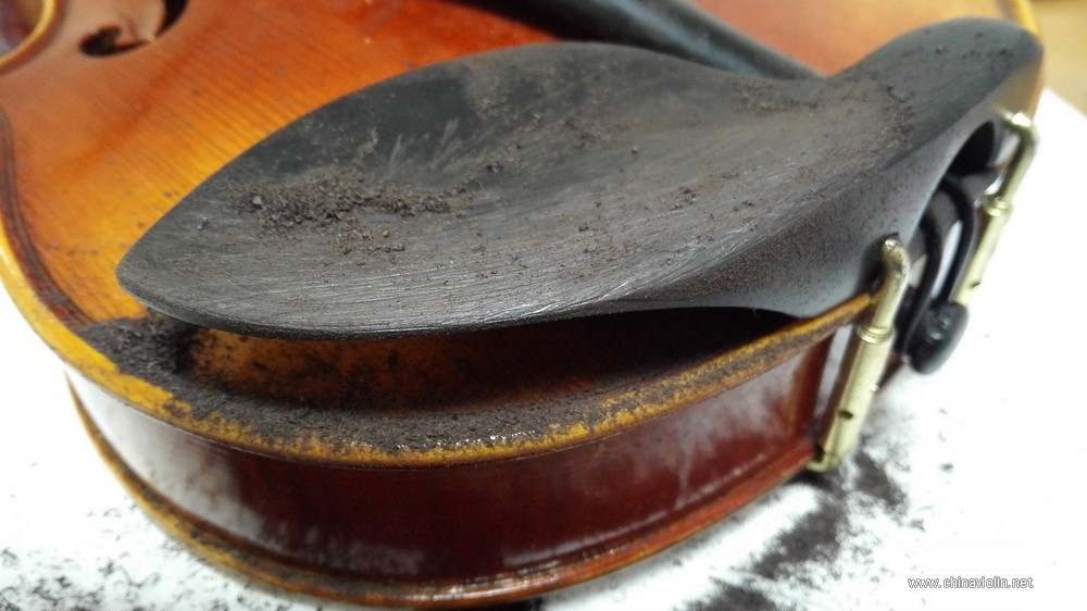

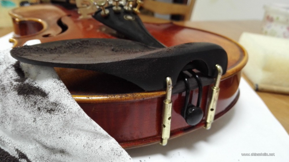

    然后用扁锉把标记的部分用平的一面锉去,同时扁锉顶端的棱边还可以当铲子用,用于修整表面,用手指轻轻地摸,突起的部分都需要铲去,直到修整的区域与周边成为连续而顺畅的面。

 楼主| 发表于 2017-4-16 21:02:52 | 显示全部楼层

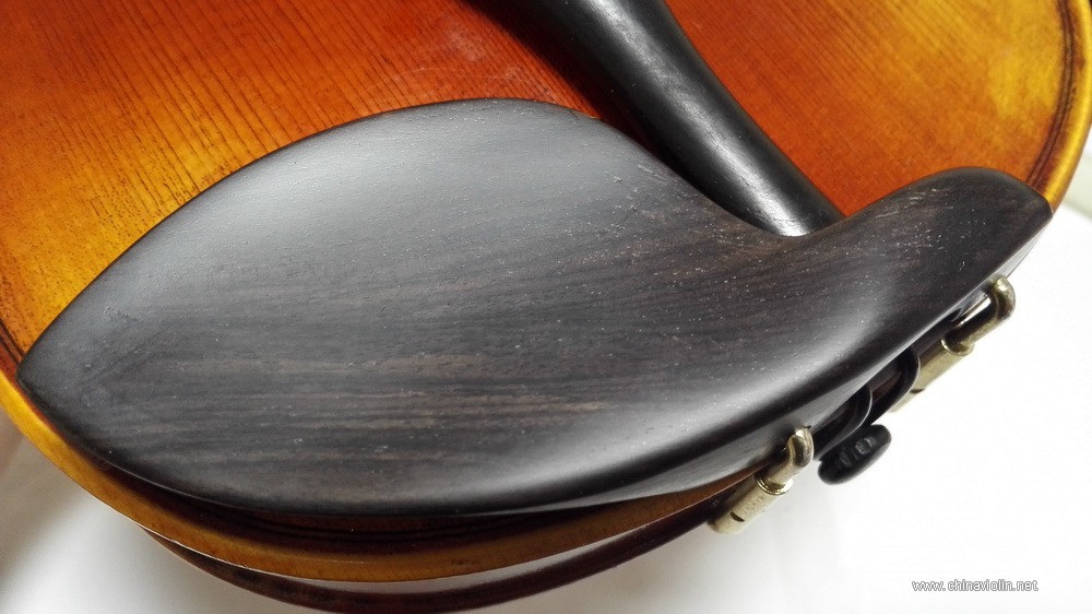

    然后用扁锉和240号砂纸将棱边修圆滑,再依次用240号、600号和1000号砂纸对腮托进行打磨抛光。用湿纸巾擦去表面的粉末,水汽干了再用蜡烛给表面打蜡。

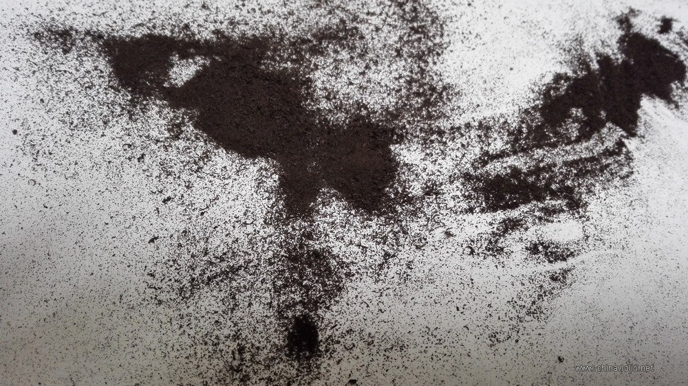

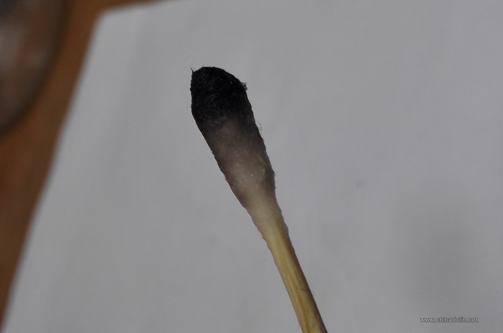

    刚开始锉的时候,木屑是黑色的,很快木屑就变成了棕色,说明这个腮托的“乌木”实际上是染色的木头。用棉签蘸了医用酒精去擦拭未修整的部分,棉签变成了黑色,看来这种染料溶于酒精。

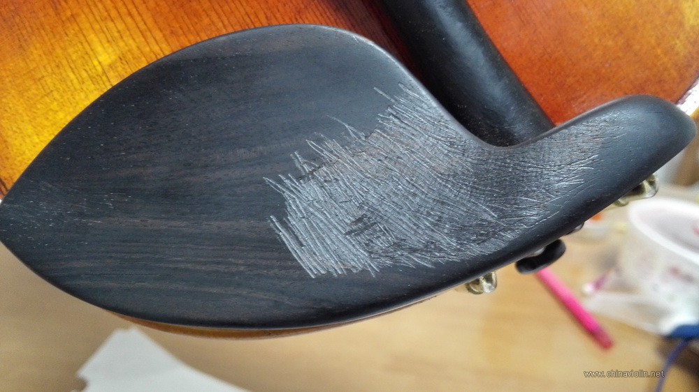

 楼主| 发表于 2017-4-16 21:03:08 | 显示全部楼层

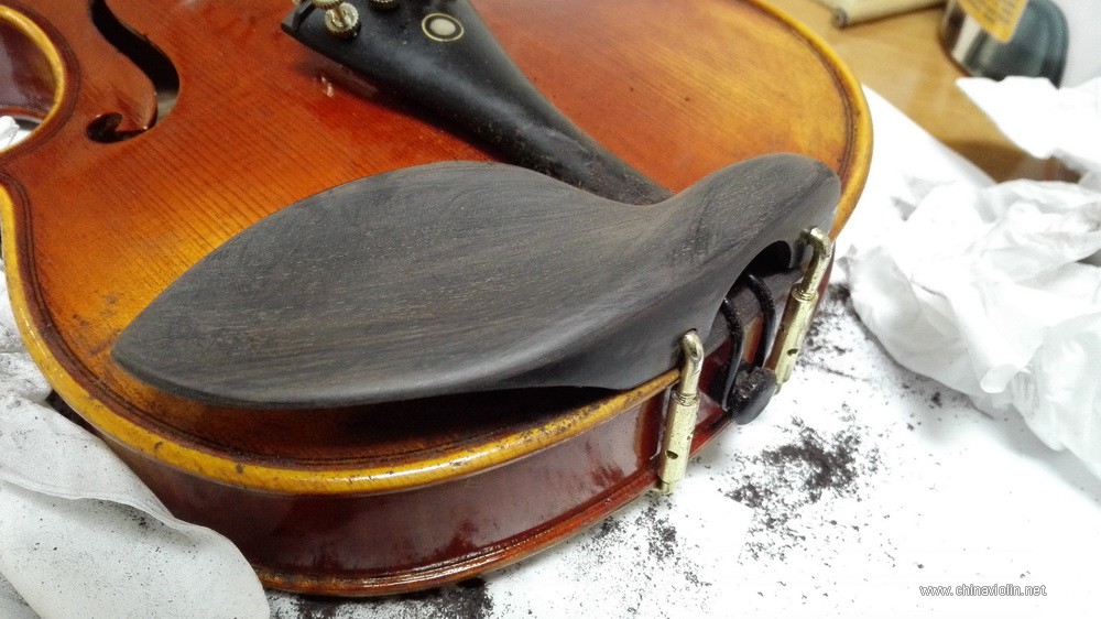

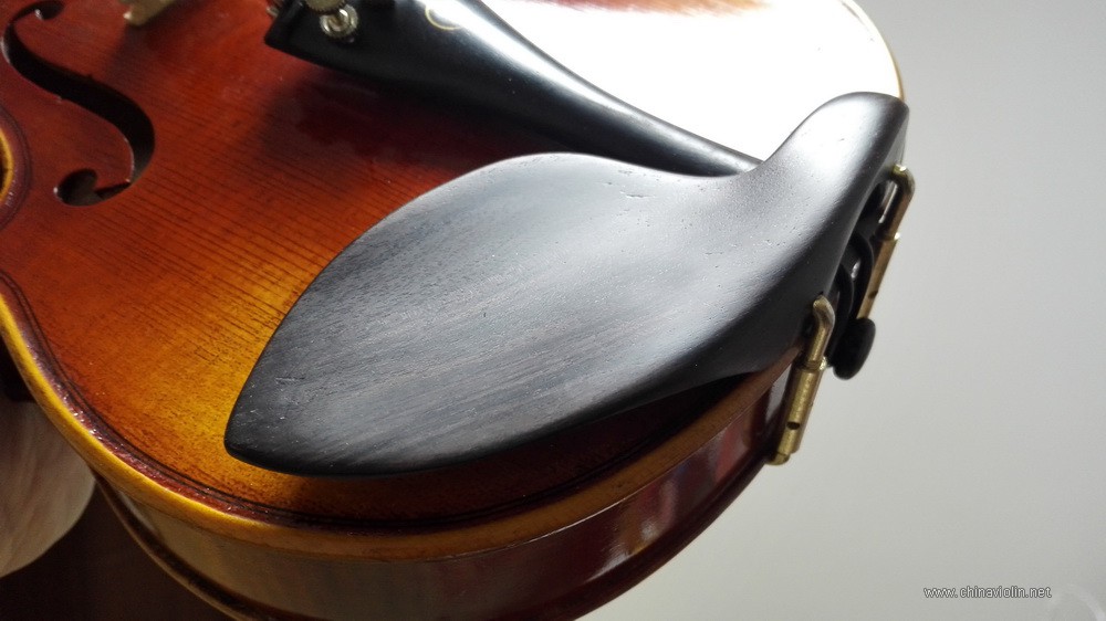

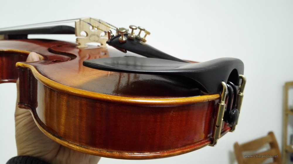

    一次修整完毕的腮托是这个样子,觉得红圈标出的部分仍然有点高。再次用铅笔标出要去除的部分。先用扁锉把标出的部分锉平。然后用锉的顶端把不顺畅的突起部分铲去。最后打磨抛光。从琴尾看,已经把腮托的边削去了一部分。

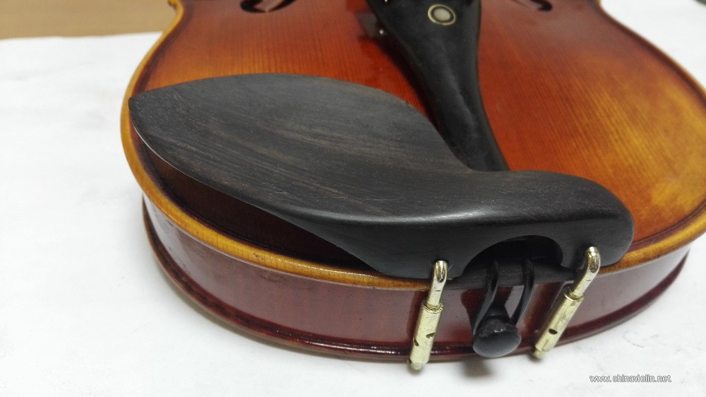

 楼主| 发表于 2017-4-16 21:03:14 | 显示全部楼层

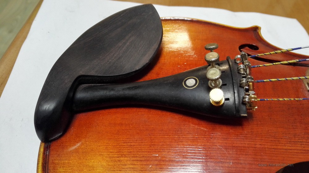

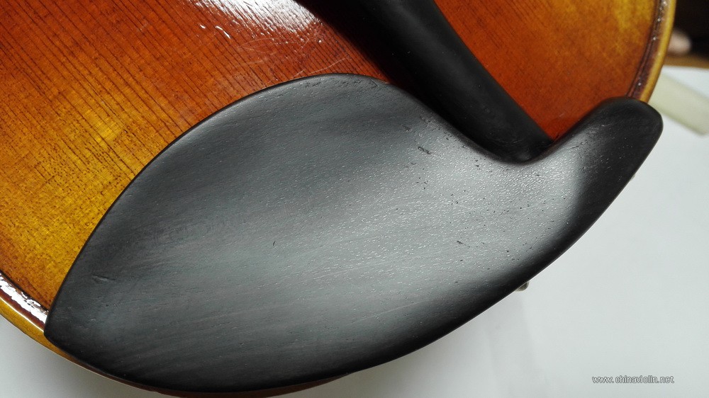

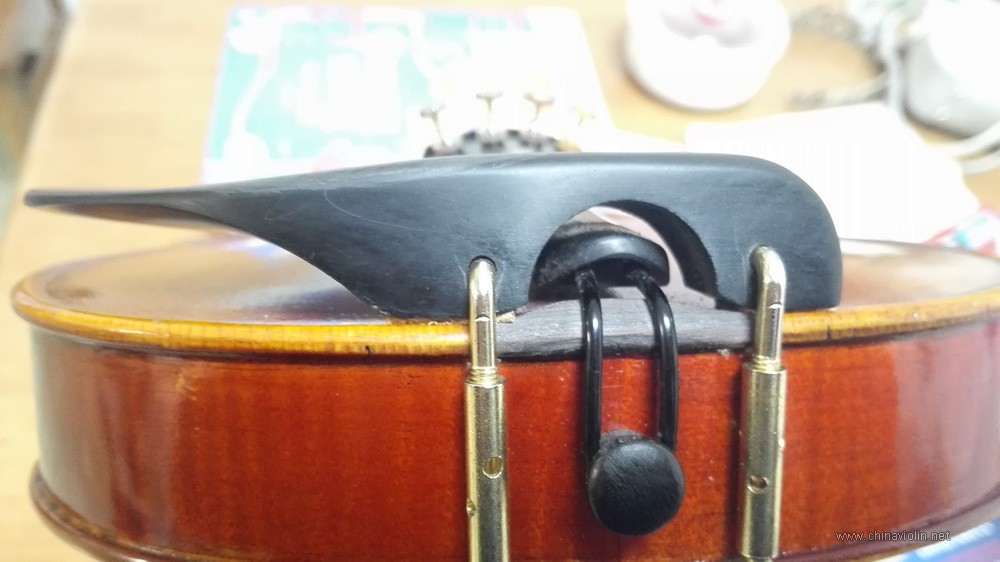

    二次修整后,我再次尝试夹琴,已经不像原先那样硌人了,不过下巴尖依然感觉不舒服。再次检查腮托,发现腮托内拐角的棱边很尖锐,于是对内角的棱边进行修整。

 楼主| 发表于 2017-4-16 21:03:25 | 显示全部楼层

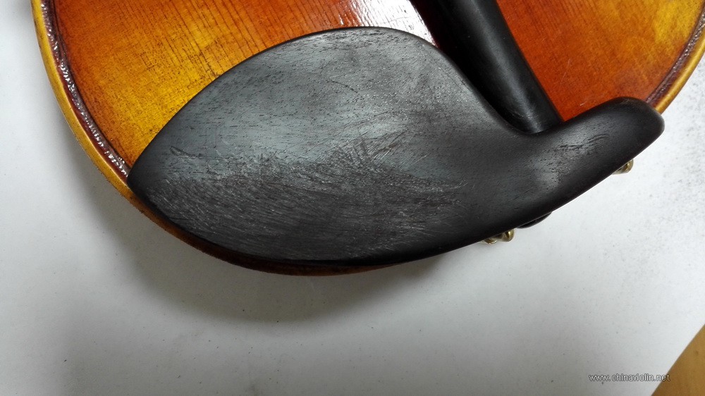

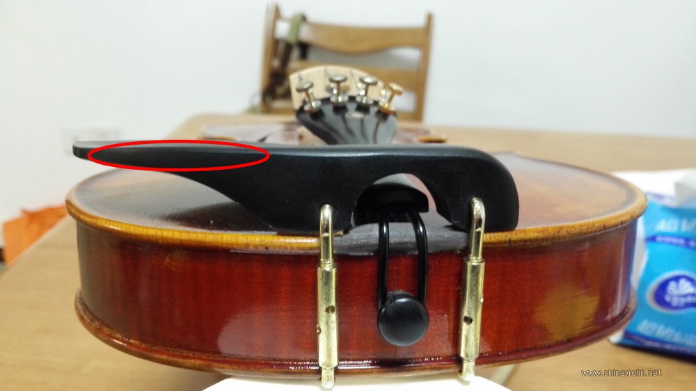

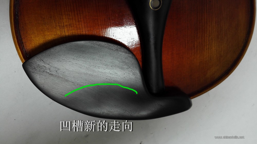

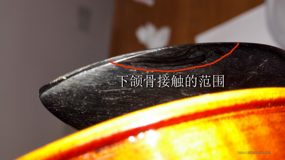

    为了进一步修整腮托,我让悠悠夹着琴,用记号笔在腮托底部标记出下颌骨与腮托接触的区域,然后在正面用铅笔描出下颌骨与腮托边缘接触的大致区域,这个区域应当是个低洼部分。而腮托原本的凹槽,是腮托的内角与尖端连成直线的位置上,显然这并不是下颌骨与腮托接触的区域,不可能是个好的结构。
    然后,用锉继续将标记的区域往下铲,直到腮托的边缘快要开锋的位置,再次打磨抛光。这时候,腮托上的凹槽有了新的走向,大致在下颌骨接触的位置出现了弧形的凹槽。
    分别从琴尾和左下角看,腮托有了平缓的弧面。

 楼主| 发表于 2017-4-16 21:03:32 | 显示全部楼层

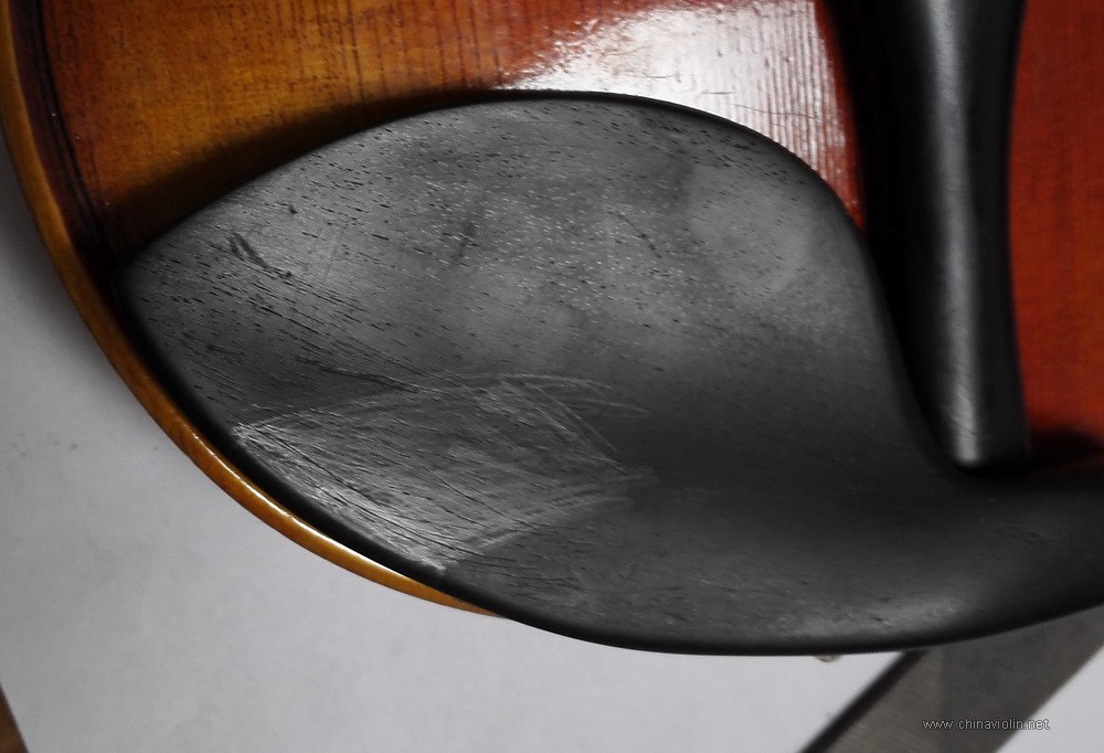

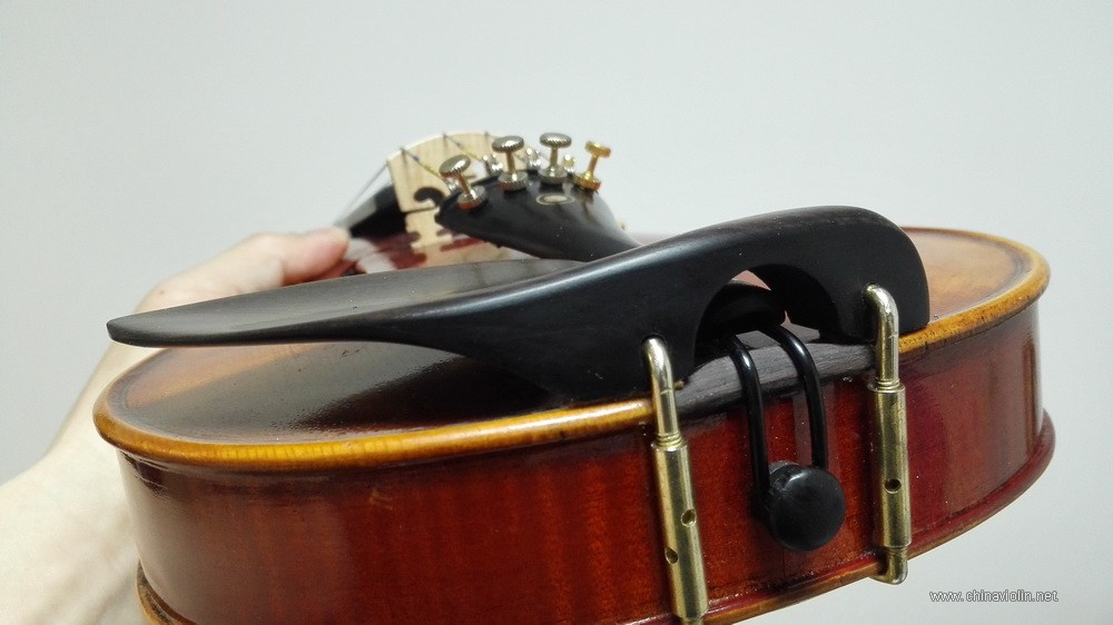

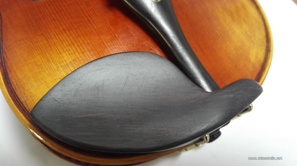

    第三次修整后,再次尝试夹琴,侧面的下颌骨已经没有不适感,感觉下巴的位置还需要修整。根据观察的印象,用铅笔描出悠悠夹琴时整个下颌与腮托接触的大致范围,发现在腮托的内角处还有些突出。
    用扁锉将腮托内角处铲去一部分,根据空间想象来铲成下巴接触位置的曲面形状,再与周边的曲面形成平滑的过渡。打磨抛光后,在不同光线下观察腮托的曲面,是平滑、连续的。

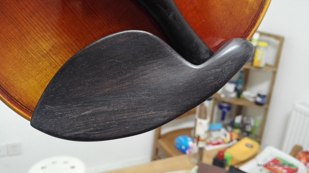

 楼主| 发表于 2017-4-16 21:03:44 | 显示全部楼层

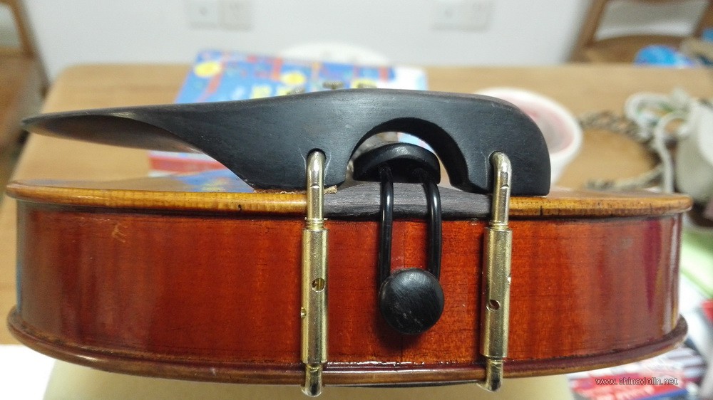

    从琴尾和左下角观察,曲面平滑,已经没有硌人的突起,也不显得难看。尝试夹琴,感觉很好,尤其是用手模拟加上肩托,下颌完全没有任何不适的感觉,非常轻松。
    大功告成!

"刚开始锉的时候,木屑是黑色的,很快木屑就变成了棕色,说明这个腮托的“乌木”实际上是染色的木头。用棉签蘸了医用酒精去擦拭未修整的部分,棉签变成了黑色,看来这种染料溶于酒精"
棉签变成了黑色,不能说明腮托是染色的木头。至少有两种用于做指板及腮托的”乌木“,其"品性"是不同的;一种材质的粉末能在酒精中溶出颜色,一种几乎没有颜色可以溶出,但确实他们都是”货真价实“的乌木。

请注意结论的逻辑顺序:表面木屑黑色,里面木屑棕色,所以是染色的木头,再用酒精棉签验证,表面有黑色染料。

"表面木屑黑色,里面木屑棕色,所以是染色的木头......"
许多硬木裸露的表面颜色会变深,表面和里面的颜色相差可以很大的。你的加工面一段时间后颜色要是一直保持棕色,也许真有可能是染色的。

然而并不像是染色的,只不过这不是乌木而已
