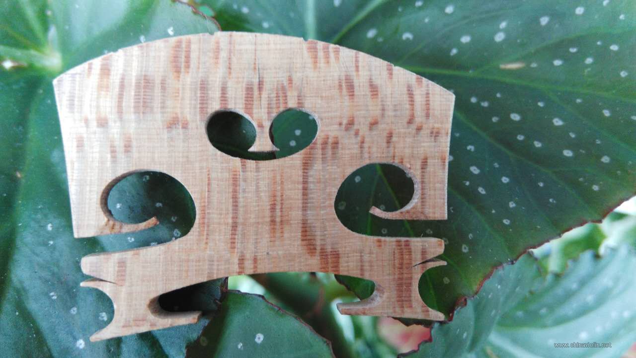

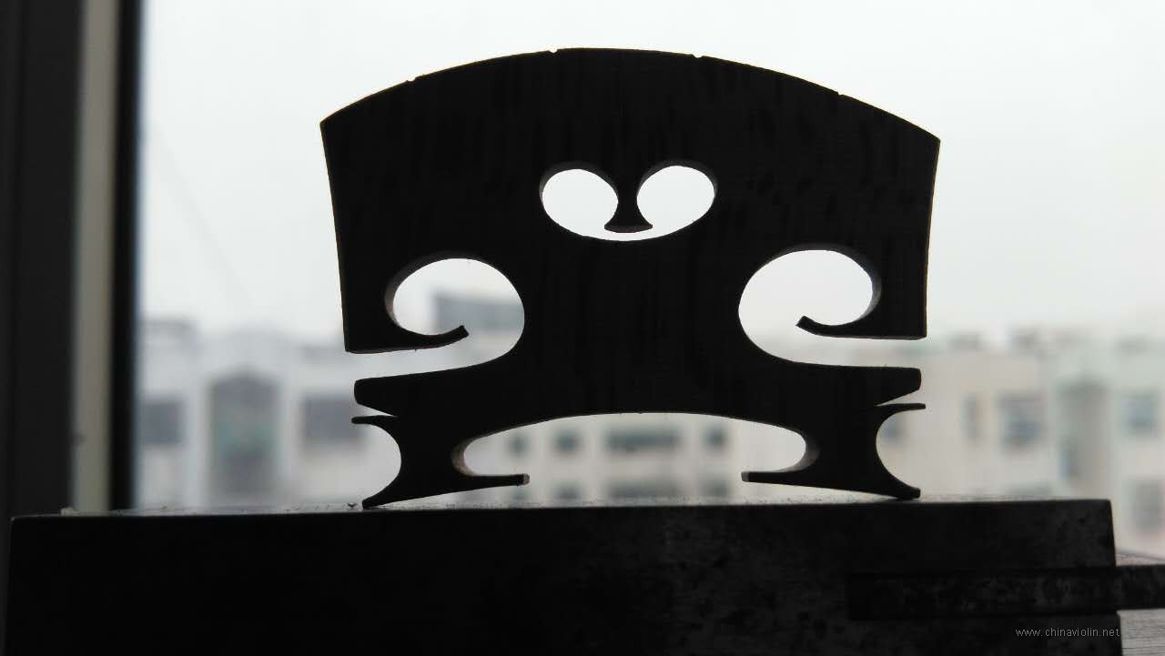

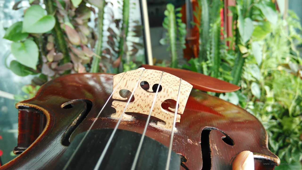

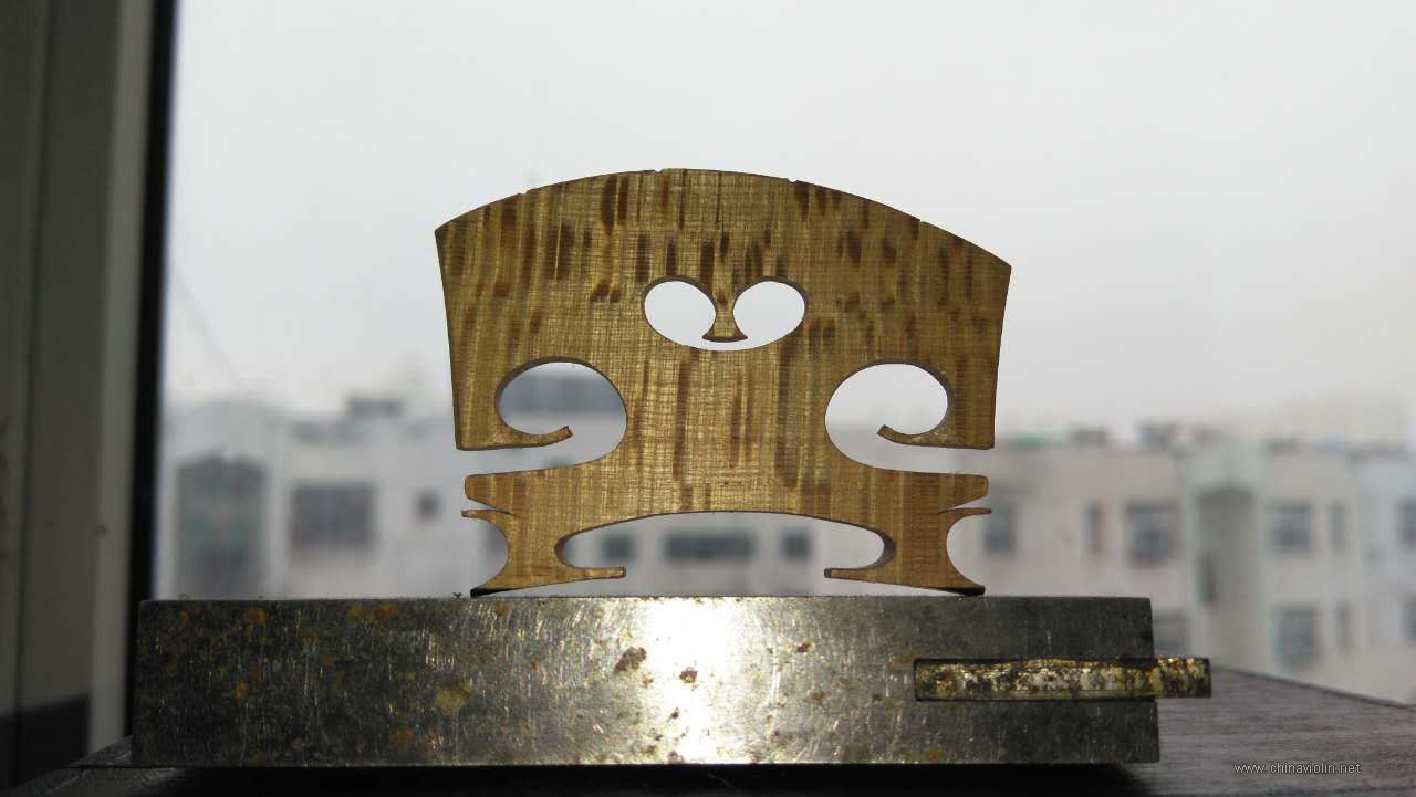

发表于 2017-4-4 22:39:05 | 显示全部楼层 |阅读模式

发表于 2017-4-5 04:39:58 | 显示全部楼层
对楼主修的码子很感兴趣,能详细介绍一下,过程及对声音的影响,谢谢了。

发表于 2017-4-5 10:31:26 | 显示全部楼层
漂是漂亮,就是不知道装上去声音发空啵?

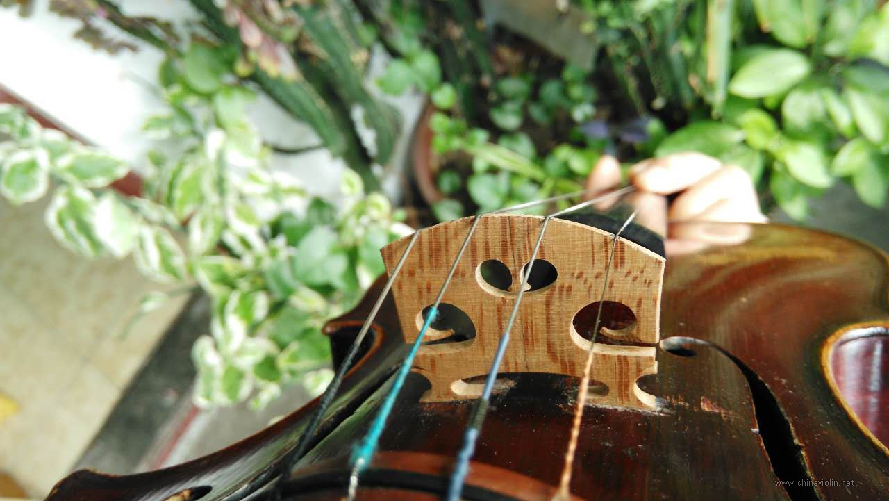

发表于 2017-4-6 11:12:59 | 显示全部楼层
请发几张装在琴上的照片,谢谢!

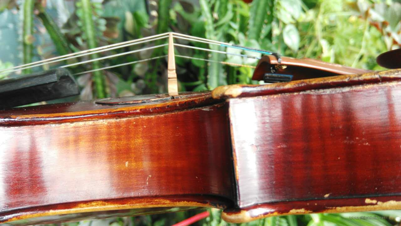

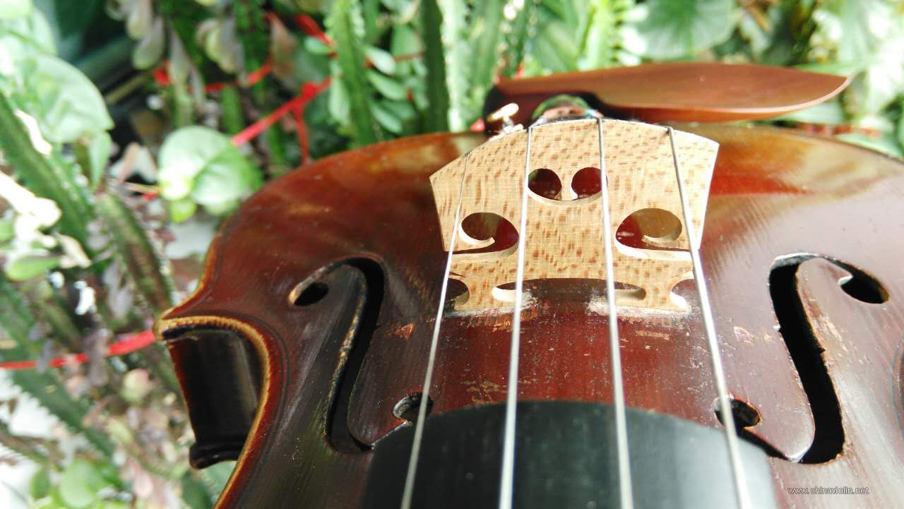

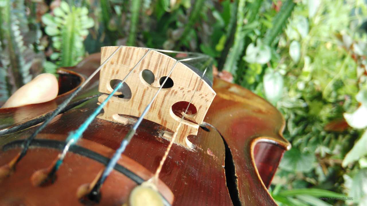

32万
335961
 楼主| 发表于 2017-4-6 12:28:19 | 显示全部楼层
明月山人 发表于 2017-4-6 11:12
请发几张装在琴上的照片,谢谢!

发表于 2017-4-6 13:11:02 | 显示全部楼层
期侍修整前后有关声音改善的说明,心 、眼改动对声音改善的经验,以便学习也试一下。

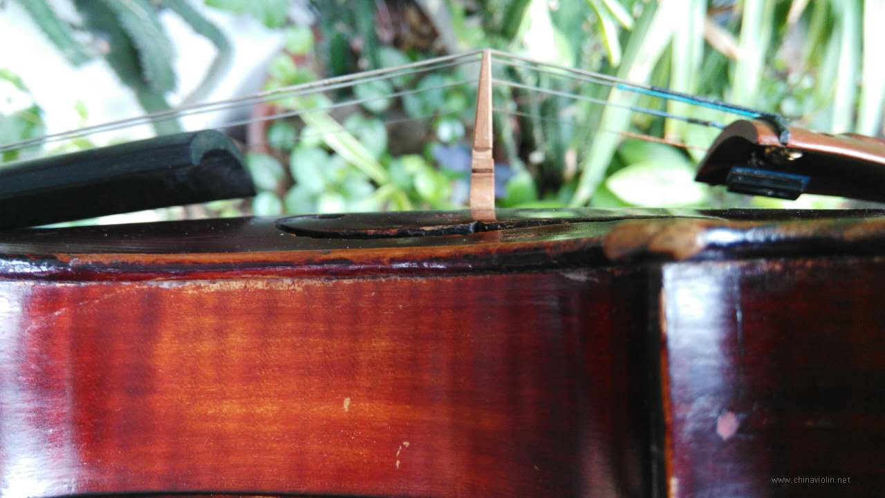

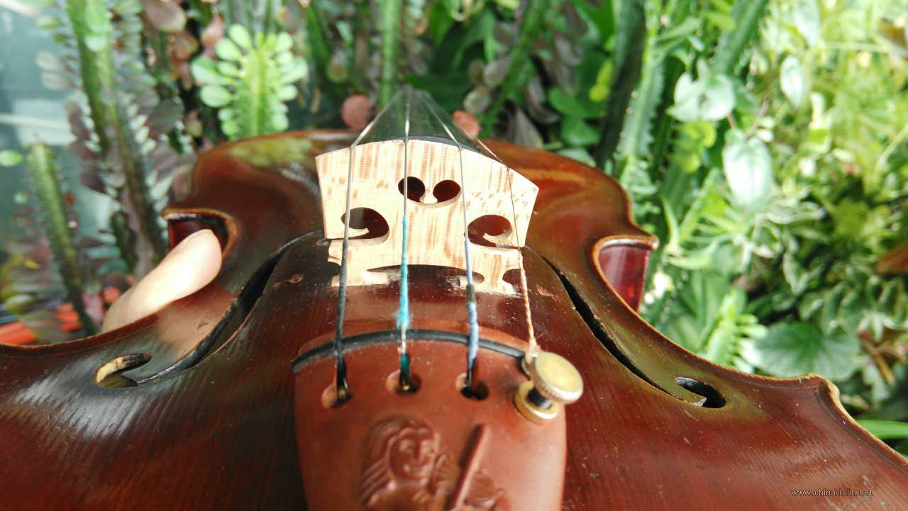

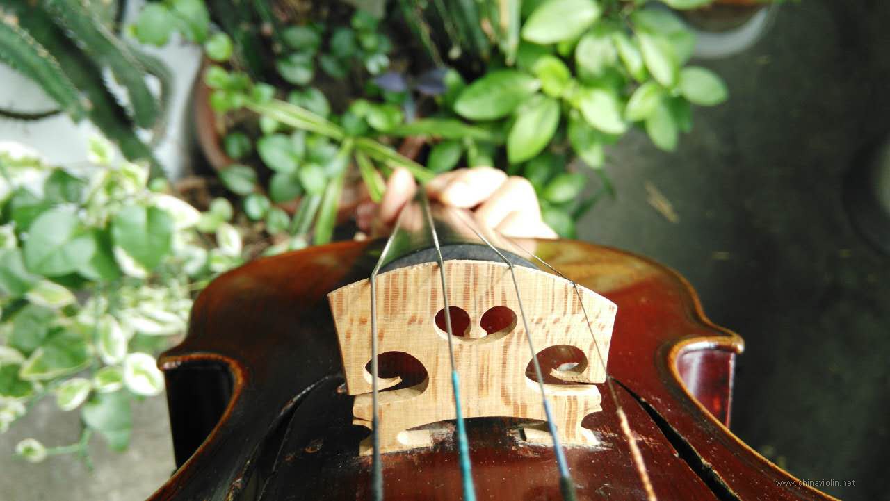

 楼主| 发表于 2017-4-6 20:47:31 | 显示全部楼层
发音更加有力,灵敏度高了

发表于 2017-4-28 22:55:04 | 显示全部楼层
琴马对琴的声音影响很大,人们选琴马存在很大的误区,就是看雨点花纹和材料的硬度,其实这些都不对,声音的好坏与花纹和硬度以及修削无关,起作用的是琴马的自身音高。

 楼主| 发表于 2017-4-29 21:28:46 | 显示全部楼层
何乾忠 发表于 2017-4-28 22:55
琴马对琴的声音影响很大,人们选琴马存在很大的误区,就是看雨点花纹和材料的硬度,其实这些都不对,声音的 ...
您看看我这个琴码音高对不对

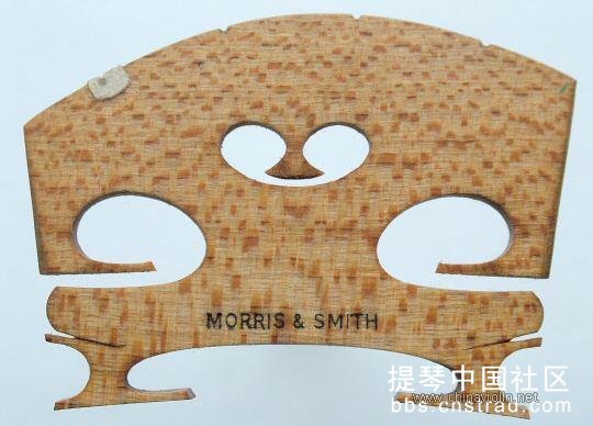

83
2587
发表于 2017-5-2 16:12:40 | 显示全部楼层
小提琴声音好坏除了琴本身的木料、制作外还有三样附件可以调整声音,其一就是琴马,另外两样是音柱和弦。我以前看过几篇关于琴马挑选和修整的文章,现在一时找不到只找到一个琴马的图片。这只琴马制作的非常精致,我后来修整琴马基本以这个做样板,现上传到图片里(我不太会上传)请各位朋友参考。
83
2587
发表于 2017-5-2 16:21:57 | 显示全部楼层
前几位所说的“琴马音高”估计是指琴马的震动频率,我复制一段有关琴马震动频率的文献:
bridge hill 基本上是琴码以腰为支点的震动模式的频率...大概是2000赫兹到4000赫兹之间.
高一点的频率(3300) 声音比较突出,较适合独奏用琴 ,低一点的比较能和其他乐器一起声音融合在一起,适合合奏.
腰细, 腰以上多木料  --> 低频率
腰粗,腰以上少点木料 --> 高频率
要是指板低了,因而修低了琴码,其BH频率会增高,声音会变得高昂. 可以削腰以降低其频率.
