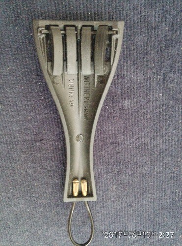

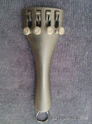

60
115877
发表于 2017-6-13 12:34:54 | 显示全部楼层
一年后学会用手机把照片发上。
876
1390
发表于 2018-3-17 12:00:14 | 显示全部楼层
装不装微调,声音真不一样。
772
74321
发表于 2018-3-30 07:26:16 | 显示全部楼层
   徐大哥,这个德国自带微调拉弦板,微调螺丝,滑筘吗?国产碳槊的滑筘.另一种铝制的,不知乍样.如不滑扣,很方便.比装4 个微调轻很多,且不难看.德国的 90 元;国产的 拾多元,,,铝的不到10 元.但担心滑筘.
